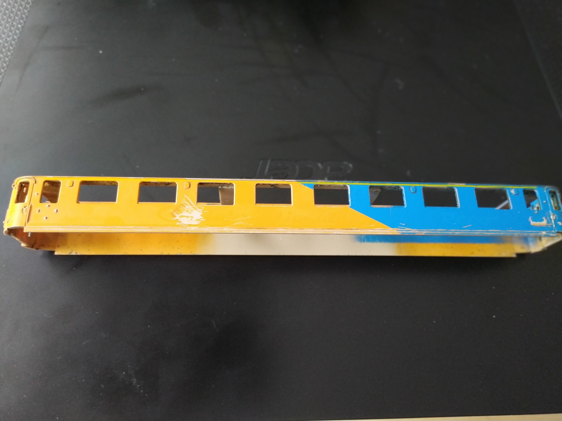

Nou ,maar even wat gesneden van het rijtuig wat het bd geval moet worden.
Van het andere rijtuig heb ik het dak geschuurd.
En een dak gemaakt met hoge ventilatoren.

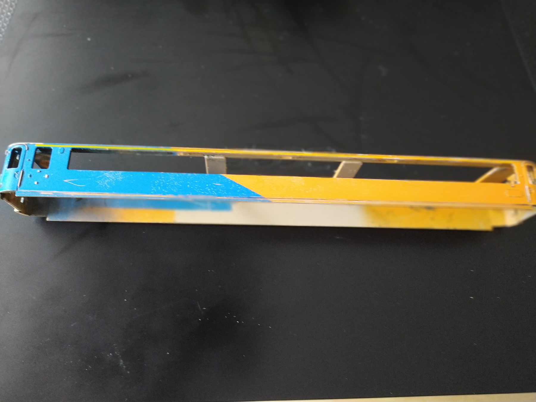

Vandaag na een periode van ziek zijn maar eens verder gegaan met het rijtuig welke een bd6800 bak moet worden.
Ik heb wederom gekozen om de raamindeling met stripjes te maken in een kale zijwand.
Deze methode heeft als voordeel dat je er diverse rijtuig indelingen kunt maken en dat je niet vast zit aan 1 specifiek rijtuig.
Het maakt immers niet uit of je hier voor een 8 of een 9 ramer pakt,alleen een rd is niet bruikbaar hiervoor.Tevens behoudt het rijtuig zijn stevigheid.
