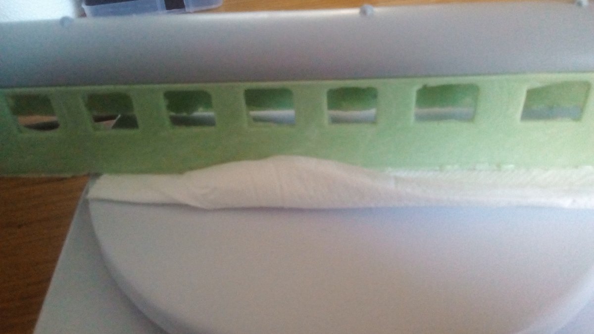

Zo, Het resultaat van de 1e gietings valt mij een beetje tegen
Bij de ramen mal is er een verdikking die ik over het hoofd heb gezien,dus het afgietsel laat een dunne breuklijn zien welke zeer makkelijk breekt. Dat moet dus over.
Bij de mal waar ik de kap ingegoten heb ziet het er beter uit.een paar kleine verbeteringen toepassen, en we hebben een redelijke kap............maar we gaan voor een goede kap.
De mal voor de banken is goed die laat ik zo.
Nou ik zou zeggen schrik niet, de getoonde kiekjes zijn van items zo uit de mal,dat wil zeggen niets geschuurd,geen vliesresten verwijderd.Voor de controle of het recht en een scherpe copij is het dak er maar op geklikt,dat ging zonder al te veel druk.
Kijk en huiver
Een zeer lichtgroene kap met het originele dak.!
De banken zo uit de mal, en nog voorzien van talkpoeder.
Sommige tekortkomingen zullen opgelost zijn door gebruik van een andere duurdere resin.
Voor de ramen begin ik overnieuw, het is niet anders!
