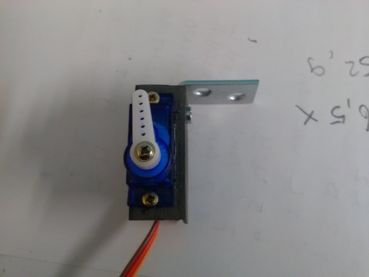

Nu de bouw van seinhuis post T en I klaar zijn wordt het tijd voor seinen vast lijmen en voorzien van Servo aandrijving.
Er komen twee bedienings panelen,  paneel post T links en rechts paneel post I.
Ik maak gebruik van Arduino Uno's deze zijn goedkoop en makkelijk verkrijgbaar.
Omdat ik maar 1 type Arduino gebruik hoef ik er maar 1 als spare part te houden.
Omdat de Uno weinig in en outputs heeft sluit ik de schakelaars aan op een spanningsdeler en gebruik daarvoor de analoge ingang.
Voor de seriële communicatie ben ik nog aan het testen, waarschijnlijk komt er nog een Uno waarop een software seriële communicatie op komt te draaien welke de communicatie tussen alle Arduino's gaat regelen.
Ben begonnen met het maken van steunen voor het monteren van servo's onder de baan.
De armseinen heb ik voorzien van een stukje styreen buis en stukje styreen plaat zodat ik het sein beter kan vast lijmen zonder dat er lijm bij de trekstang kan komen.
Voor het aansluiten van de servo's heb ik een printje gemaakt.
De komende week weer verder met de seinen.
Tot de volgende update.
