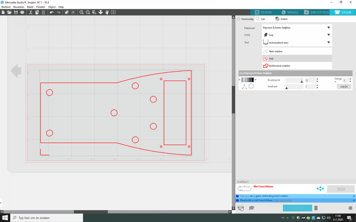

De DCC++ handregelaar is inmiddels weer klaar en wordt de komende maanden getest.
De enige min punt tot nu toe is de lijm welke een vlek heeft gemaakt in het front plaatje.
Later meer over de werking van het DCC++ systeem.
Ben ook alweer een heel stuk verder met de bediening van het linker baan deel (Post T).
Het paneel is klaar getest en in de baan in gebouwd.
De wissels worden aangedreven door conrad wissel motors i.p.v. 16v ac voed ik deze met 12v ac zodat ze rustiger lopen.
Eerst werden de wissels centraal bediend gewoon met de schakelaar en de standmelding ging naar de Arduino.
Met als gevolg een hoop extra bedrading.
Nu worden de wissels bediend lokaal door de arduino en aangestuurd via relais.
Zo zitten de bedienings schakelaar per vier op een analoge in gang via een spannings deler.
binnen kort weer meer over de ombouw van de bediening van het linker baan deel.
Mvg Ronald Hofmeester.

Kast zelf van papier?
ik heb m zelf in paint getekend, reuzegroot, waardorie met verkleinen scherp was . Ik zie bij jou de pixels. Klopt dat?
« Laatst bewerkt op: 19 February 2020, 19:25:31 door DE-II »
Hoi Huibert.
De foto is een screenshot, dus in een hele lage resolutie daarom is het kruis blokkerig.
Maar geprint vanuit het tekenprogramma haar scherp.
De test die heb gedaan is op schaal getekend en uitgeprint.
Uitgesneden/geknipt, gevouwen en gelijmd.
Een 406 ledje er in kijken naar de licht lekkage.
Kieren dicht gemaakt met hele kleine beetje secondelijm.
En zwart geverfd, de licht opbrengst is bij de test tot nu toe goed en geslaagd.
Nu kan ik de paal en trap gaan bouwen.
