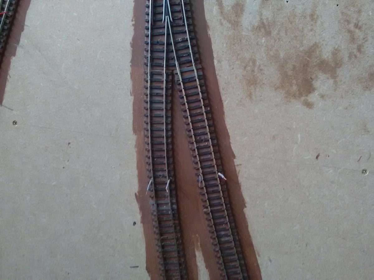

Inmiddels ligt spoor 1 ook op zijn plek, stukje perron verwijderd deze komt weer terug maar dan in een bocht gelegd.
De beding voor de sporen bij de VAM liggen ook op zijn plek.
Morgen daar de rails vast lijmen.
Op de plek waar nu de VAM komt heb ik genoeg ruimte voor een bedrijfsgebouw, en bordes om de luiken van de wagons te open en een lier installatie.
Tot de volgende update.

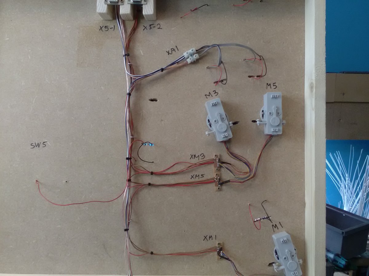

Langzaam weer een stukje verder.
Eerst de rails door gezaagd tussen module 4 en 5.
Zodat de module 5 los genomen kan worden voor het aanbrengen van de bedrading en wissel aandrijvingen.
De volgende stap in de bestaande bedrading aanpassen eerst module 4 en dan 3 enz, enz.
Wat ik als doel heb is dat ik aan het eind van deze maand kan rijden op de baan.
Nog werk genoeg te verzetten.

Ronald,
Ben je van plan om alle arduino's ed bij elkaar te houden op 1 plaats?
Train-Science.com
Train-Science github
It ain't rocket science ;-)
Ronald1974
Re: NS modelbaan Hoekdam H0
« Reactie #698 Gepost op: 11 April 2019, 18:47:26 »
Hoi Bas,
Er komen twee Arduino's deze worden zo dicht mogelijk geplaatst op de plek waar de servo's komen 4 links en drie rechts.
Wil de kabels van de servo zo kort mogelijk houden voor een goede werking van de servo.
In het midden van de baan zit het bedieningspaneel deze  wordt verbonden met  de Arduino doormidden van een afgeschermde kabel.
De Arduino bediend de armsein(en) (Servo) op basis van wissel stand, keuze rangeren of  trein beweging en gekozen rijrichting.
Later wil ik twee stelpost gaan maken Post T links en Post I rechts.
Als inspiratiebron het filmpje van Reinout van Rees.
https://forum.beneluxspoor.net/index.php?topic=88577.msg3222024652#msg3222024652
Maar dat is voor later, eerst maar alles werkend via het centrale bedieningspaneel.
« Laatst bewerkt op: 11 April 2019, 21:15:59 door Ronald Hofmeester »

De afgelopen dagen bezig geweest met het aansluiten van draadje draadjes en nog eens draadjes.
Slechtziendheid en draadjes solderen gaan moeilijk samen maar het is mij gelukt.
De rode kabels lopen elk naar een Arduino voor de sein besturing.
En zo ziet het paneel er uit als die op zijn plek zit gemonteerd.
Sein P moet ik nog aanpassen dat wordt een rangeerstop lantaarn i.p.v. een rouwbrief.
Hier onder een link naar een filmpje van het paneel wat werkend is te zien nog zonder bediening van de seinen.
https://youtu.be/pdvjpBkZw9A
« Laatst bewerkt op: 15 April 2019, 18:23:02 door Ronald Hofmeester »
Dit doe ik mezelf nooit meer aan. Ik ben net zo allergisch voor draadjes als ik ben voor boompollen  ;D.
Met dit soort zaken doe je jezelf een plezier door I/O extenders te gebruiken. Schuifregisters of I2C mcp23017 en je hoeft maar 4 a 5 draden naar je Arduino te trekken

Tip:
volgende keer het paneel aan de keukentafel maken.
Voorzien van kroonsteentjes.
Dan hoef je de draadjes niet te solderen, maar schroef je ze in de kroonsteentjes.
Werkt een heel stuk prettiger.

Draadjes aan tuimelschakelaars maken lijkt me niet zo eenvoudig met kroonsteentjes. Daar zal je toch moeten solderen.
