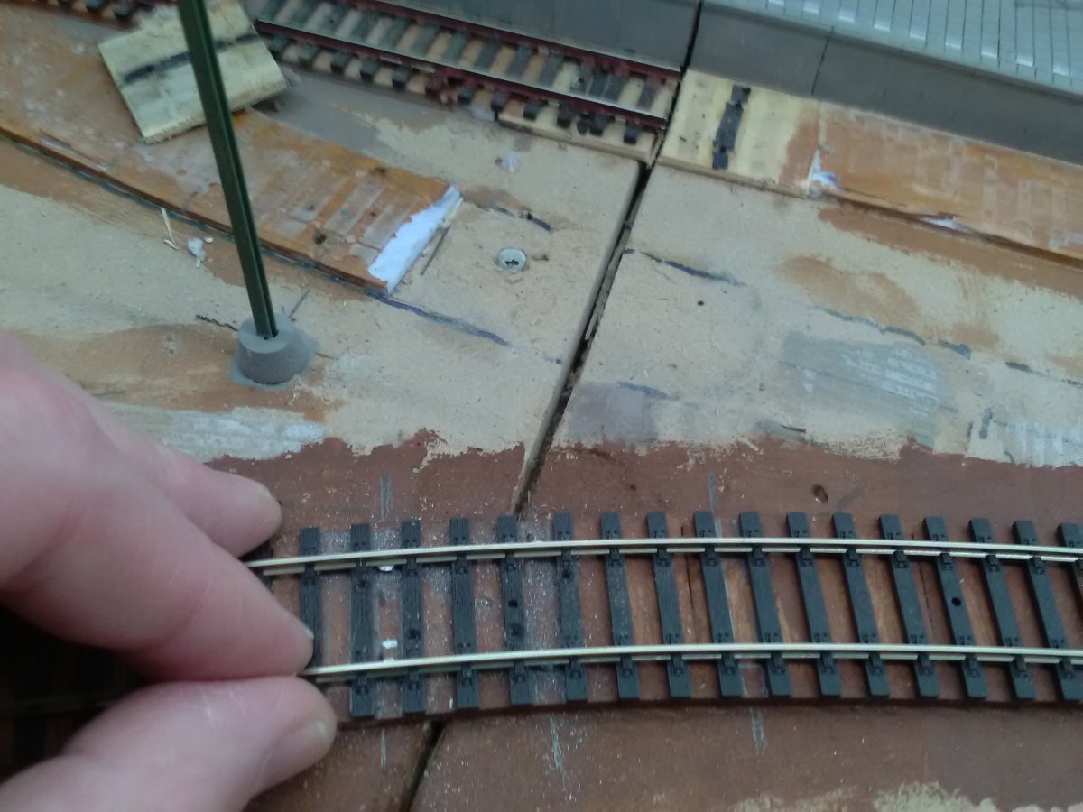

Ronald,
Wat is de basis waar jij de rails op legt,Is dat kurk?
mvg Henk
Ronald1974
Re: NS modelbaan Hoekdam H0
Reactie #682 Gepost op:
03 April 2019, 10:28:15 »
Beste Henk,
Hier staat het.
https://forum.beneluxspoor.net/index.php?topic=83612.msg3222023569#msg3222023569
Ik gebruik 3,2 mm hardboard heb hier goed ervaringen mee, maar ook met kurk of de bekende blauwe ondervloer platen van de Gamma.
Ik gebruik het voor het op hoogte brengen van het ballastbed,
niet
voor het verminderen van contact geluid

Reactie #688 Gepost op:
03 April 2019, 18:20:01 »
Spoor 2 ligt op zijn plaats.
De flexrails wordt op de module overgang vast gesoldeerd op messing spijkers en zo op zijn plek gehouden.
De beding heeft de zelfde breedte als de spoorbielzen, op deze manier is het heel makkelijk om de rails te leggen op de beding.
Om spoor 1 (Peron spoor) mooie parallel te leggen aan spoor 2 heb ik een malletje gemaakt hiermee kan ik de beding makkelijk leggen.
Als laatste nog een overzicht foto van de sporen 1 t/m 5.
Tot de volgende update.
