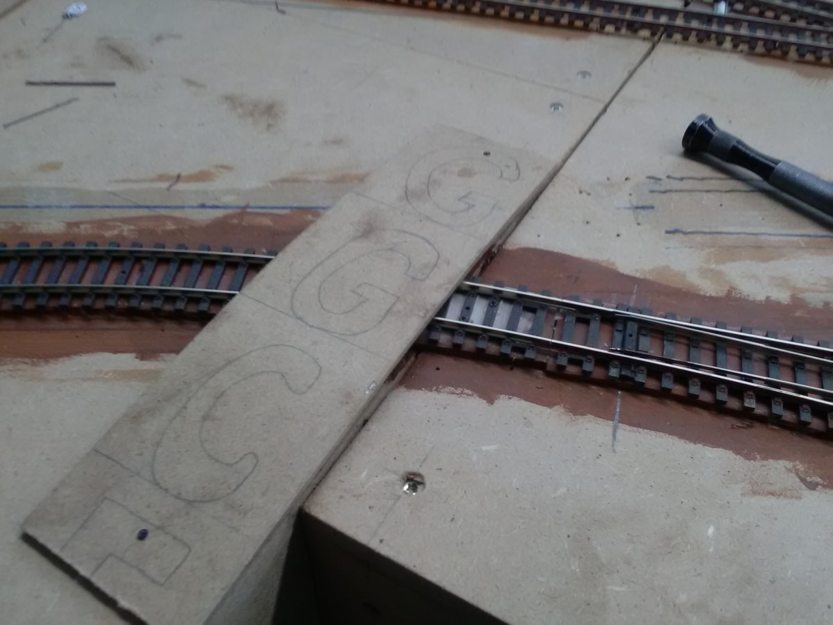

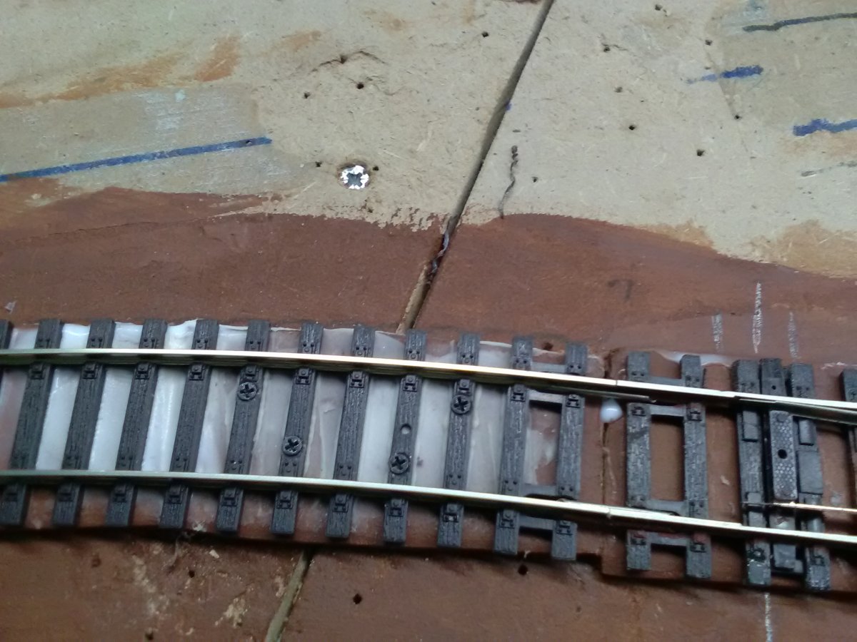

Omdat mijn modelspoorbaan in modules is gebouwd moet ik op de overgangen de rails door zagen.
Ik had dit gedaan door middel van de rails op de overgang vast te solderen op messing spijkers dit werkt redelijk tot goed.
Ik heb net nu anders gedaan.
Op de overgang boor ik vier gaatjes in de bielzen van de rails en verzink deze hier plaats ik hele kleine schroefjes in.
Ik lijm de rails vast met montage kit en plaats de schroeven en laat dit een dag drogen.
Plaats een stukje hout en gebruik deze als geleider bij het doorzagen.
Voor de duidelijkheid zie de foto's.

Dat is een slimme "doorzaag methode" Ronald.

Hele handige methode. Goh, wat doe ik moeilijk. Ik doe per het per bak, zagen met de Dremel en vijlen tot de bakrand.

Wat vraagjes over je moduleovergangen/doorzagen van rails:
- wat voor montagekit heb je gebruikt
- ik zie bedding onder je rails, is dit hout of dempend? Als het dempend is, heb je hier dan nog last van hoogteverschil?
- wat voor diameter boortje en schroefjes heb je gebruikt om de dwarsliggers te doorboren? En hoe heb je die schroefjes verzonken?
Je ziet het, veel vragen, maar dit is nu ook iets waar ik ook mee bezig ben, en ik heb nog wel eens last van hoogteverschil.

Hoi Jelmer,
De lijm is Bison montage lijm tube 200 gram onder andere te koop bij de Action.
De montage lijm gebruik ik alleen bij de module overgang de rest van de rails lijm ik vast met houtlijm.
Voor de bedding gebruikt ik wat ik hebt leggen, gebruik ook de bekende Gamma 3 mm ondervloer platen.
In dit geval heb ik 3 mm hout plaatmateriaal gebruikt, het is wel handig om zo wie zo op de overgangen van de modules hout te gebruik voor de stevigheid.
De schroeven zijn van Piko 55298 gaatje boren van 1,4 mm of als je die maat niet hebt 1,5 mm.
Met een boor van ongeveer 4 mm het gat verzinken dan valt de schroef er mooi verzonken in.
Ik past dit toe bij segment rails deze zijn veel steviger dan flex rail.
Voor de flex rail doe ik het op deze manier met spijkers van messing en vast solderen.
voor de stevigheid kan je hier ook de bielzen vast zetten met de schroefjes.
