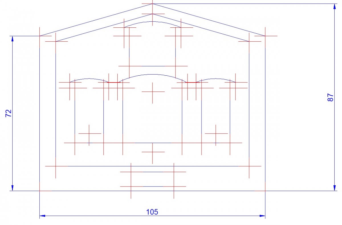

Vandaag de tekening van de LA Linker Achter gevel compleet gemaakt.
Dat ziet er dan zo uit.
De volgende stap is het maken van een snijplan van de stenenmuur.
Om het uitsnijden makkelijker te maken wordt met rode kuizen aan gegeven waar ik kleine gaatjes in het materiaal ga boren 0,3 mm.
Ook staan er kruizen voor de snij passer.
Het boor snij plan print ik op schaal uit en plak ik op de achter kant van het muur plaatje.
De muur is symmetrisch anders moet ik eerst nog de tekening spiegel als ik deze op de achterkant van de muur plaat plakt.
Nog even een plaatje van de orginele tekening en de vertaling met de Evergreen profielen.
Het enige wat ik niet ga doen is aan de boven kant van de muur de vorm van een trap, deze is gewoon recht/schuin.
Morgen ga ik beginnen met het snijden van de muur plaat.
Tot de volgende update.
M.v.g. Ronald.

Vandaag begonnen met het uitsnijden van de wand.
Als eerste snij ik de muur plaat op de juiste maat dat doe ik door middel van een schuifmaat, en dan twee groeven maken.
Je legt de stalen liniaal tegen de groeven en dan rustig het scherpe mesje zijn werk laten doen.
Als de groef diep genoeg is halen we de liniaal weg en zorgen er voor dat het mesje verticaal gezien 90 graden is en dan net zo lang snijden tot het plaatje is door gesneden.
Vervolgens alles even vlak schuren (achterkant) en brengen dan met lijm de tekening aan deze dient als boor en snijmal.
Met een prikker maken we kleine gaatje waar de rode kruizen staan en met een boortje van 0,3mm boren we de gaatjes helemaal door.
Legen de liniaal tegen de blauw lijm en plaatsen het puntje van het mes in het gat en laat deze de weg volgen langs de liniaal tot het volgende gaatje.
Het snijden gaat zonder te veel kracht te gebruiken dat geeft een mooie rechte lijm.
Voor de bogen plaatst de punt in het midden punt van de boog en het mesje in het gaatje bij de boog vast zetten (snijpasser) en uit snijden.
Er is één gaatje (midden punt boog) welke ik moet dit maken met styreen daar zie je later niks meer van.
Na een paar uur snijden is dit het resultaat.
Volgende stap wordt alles netjes ontdoen van bramen en alles netjes schuren.
M.v.g. Roanld.
« Laatst bewerkt op: 23 December 2018, 16:58:13 door Ronald Hofmeester »

Als ik het dus goed begrijp bestaat elke want maar uit een plaat steenjes plastic? Dus door middel van bijsnijden krijg je dat diepte effect aan de zijkanten?
Wat gaaf zeg
Gr marc

Ronald, ik begrijp dat je aan de achterkant snijdt. Klopt dat?

Er komt eerst een laag styreen waarop het binnenste deel uitgesneden muur deel komt.
Daarom heen een laag styreen waarop het buitenste uitgesneden muur deel komt, zo krijg je een versprongen muur.
Ja dat klopt de achterkant is vlak dus makkelijker te snijden.
Moet alleen de tekening spiegel anders als een deur rechts zou zitten dan zit die na het uitsnijden links.
Het mooiste zou zijn om aan de voorkant netjes tussen de voeten te snijden, maar omdat ik slechtziend ben kies ik voor de manier met tekening aan de achterkant geplakt.
Wel na het snijden papier weer verwijderen.
M.v.g. Ronald.

Ik meet op de steentjeskant de boel zo uit dat de snijlijnen keurig in de voegen vallen. Behalve dat is een ander voordeel dat er aan de voorzijde weinig beschadigingen ontstaan door het uitsnijden.
Ik ken de aard van je slechtziendheid natuurlijk niet, maar ben wel heel nieuwsgierig waarom je slechtziendheid dit voor jou lastig maakt.

Als eerste mijn zicht is heel beperkt links 15% en rechts 25%, linker oog geeft een vervormd beeld.
Ik heb moeite met het zien van diepte, dus in geval van het snijden in de voegen zit ik er een baksteen te hoog of te laag naar links of naar rechts.
Omdat kijken voor mij heel inspannend is gaat mijn bloedsuiker heel snel naar beneden waar door in nog waziger gaat zien.
Ik moet het hebben van simpele hulp middelen bij het uit oefen van mijn hobby.
M.v.g. Ronald.
