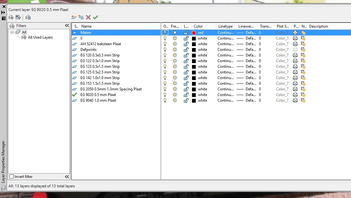

Ben in middels weer een stukje verder met het opzetten van de tekening voor de goederenloods, het grote voorbeeld stond in Maassluis,
Wel een tekening gevonden maar helaas maar een paar foto's.
Ieder getekend onderdeel wordt gekoppeld aan een laag, elke laag is een EverGreen profiel.
Als deze wand helemaal getekend is kan ik deze gaan bouwen.
Dan weer de volgende wand tekenen en weer na bouwen.
Nog heel veel werk.
