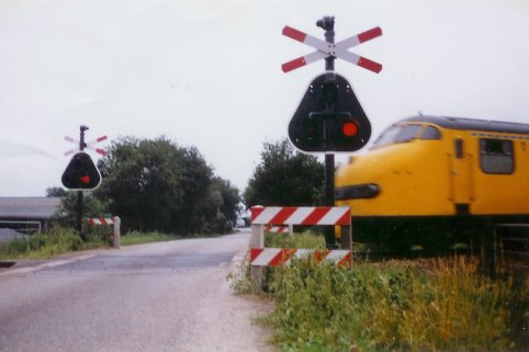

Heb nog geen foto gevonden van AKI bij enkel spoor met op schriften op het bord en welke tekst. ?
Dus wie hier een foto van heeft mag hem hier in het draadje delen.
Bij deze ;) Wierden, Vossenbosweg 1996
@ Landsee: raar dat dat tegenwoordig uniform wordt, omdat er zo verschrikkelijk veel plekken zijn waar helemaal geen tweede trein kan komen in de tijd dat de bomen weer openen.
Maar on-topic: zelf heb ik die borden alleen bij onbeveiligde overwegen gezien. Bij een AKI zijn ze voor zover ik weet onjuist en getoonde AKI zou denk ik zelfs meer in aanmerking komen voor het oude grote bord dat boven op de rood-witte schrikhekken gemonteerd was.

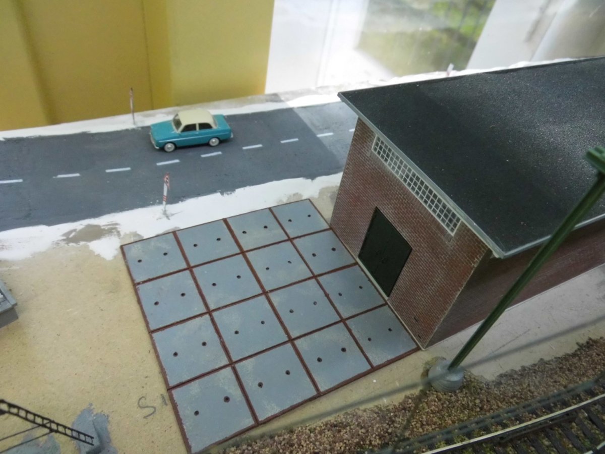

Vandaag als eerste de LED verlichting vervangen voor de oude en vertrouwde TL verlichting.
LED verlichting geeft een mooie sfeer licht maar om te werken valt het tegen een hoop schaduw, komt deels ook door de slechtziendheid.
Verder begonnen met het maken van stelconplaten.
Een stukje styreen plaat van 1mm dik een daar groeven in gemaakt met een Tamiya plastic scriber.
Vervolgens geverfd met verschillende tinten grijs.
Daarna de randen afplakken en de stalen randen roest bruin geschilderd, dit is een heel tijdrovend werkje.
En een malletje gemaakt om de gaatjes te maken waar normaal de hijshaken in passen, en met een sateprikker verf aangebracht.
Tot de volgende Update.
M.v.g. Ronald.

Mooi gedaan die stelcon platen (net als de rest van de bouwprojecten).

« Reactie #207 Gepost op: 17 November 2018, 17:03:46 »
eigenlijk net iets te mooi. Mis de scheuren en het onkruid. :-[

Sobat, het zijn nieuwe platen. Over een jaar of zes-zeven ziet het heel anders uit. Dus je moet nog ff geduld hebben ;D

Henk Veenstra
  • Berichten: 1604
Re: NS modelbaan Hoekdam H0
« Reactie #209 Gepost op: 17 November 2018, 19:58:15 »
Netjes.
Goed idee Ronald.
Bedankt voor de info.
mvg Henk
