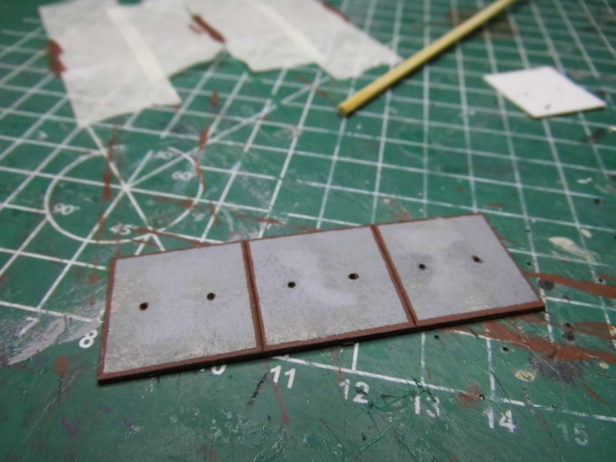

Hier onder wat foto's van hoe ik de stelconplaten maak.
Een stukje styreen plaat van 1mm dik een daar groeven in gemaakt met een Tamiya plastic scriber.
En dan breng ik een basis kleur aan in mijn geval Faller Strassen Farbe Beton 180507.
Vervolgens gaan we met grijze acryl verf, we beginnen met de donkerste kleur griijs en brengen dit aan met een tamponeerkwasten/schuimkast.
En +/- 20 % bedekken met verf en dan een iets lichtere kleur grijs en voor +/- 20 % bedekken met verf.
Blijf dit met de overige kleuren herhalen met het volgende resultaat.
De volgende stap is het stukje voor stukje afplakken met schilders tape om de hoek randen te verven, wel de tape goed aandrukken anders loopt de verf door.
Met behulp van een mal boor ik de gaatjes en voorzien de gaatjes van verf met behulp van een sate stokje.
Vervolgens breng ik hier een daar nog wat lichte kleur grijs aan en dan is de stelconplaat klaar.
Zo ziet het er nu uit bij het onderstation, kan nu verder met het aanbrengen van zand, grind en gras.
Tot de volgende update
