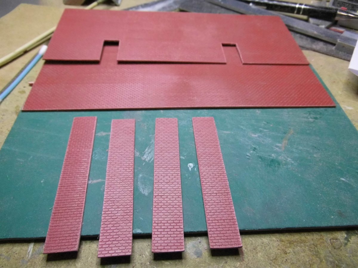

Ben begonnen met de bouw van het VAM gebouw.
Als eerste de de muren op maat gesneden.
De volgende stap is de randen onder een hoek van 45 graden schuren, net zo lang schuren tot er een vlies aan de rand van het materiaal komt.
Dit kost best wel wat tijd het schuren.
Vervolgens alles samen gelijmt en aangevuld met styreen, en even op de baan gezet om te kijken of de verhouding klopt met de omgeving, later komt er ook nog een rond lopende achtergrond in deze hoek.
De volgende stap wordt de verven in een baksteen kleur en voegen.
M.v.g. Ronald.

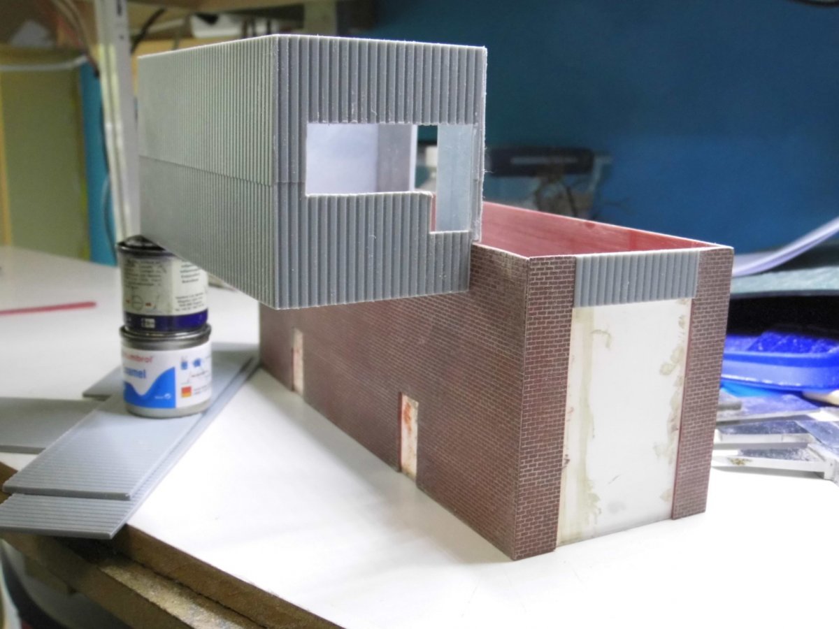

Inmiddels weer een stukje verder.
Heb de tweede verdieping in elkaar geknutseld.
De ruwbouw is nu klaar.
Nog werk genoeg te doen, tot de volgende update.
M.v.g. Ronald.

Weer een klein stukje verder,
Alles zit op zijn plek en vast gelijmd, de bovenste verdieping van een dak voorzien.
En alle dak randen aangebracht.
Kan nu verder met alle wanden, dakranden en dak schilderen.
Wat ik nog moet doen is het volgende.
- Twee steun pilaren bouwen en verven en plaatsen
- Deuren verven en plaatsen.
- Het bouwen van roldeuren verven en plaatsen.
- Het bouwen van luchtkanaal en ventilatie deze verven en plaatsen.
- Het bouwen van de stort bunker deze verven en plaatsen
- Het bouwen van de lichtkoepel en plaatsen
- Als laatste de bouwen van de trap en deze verven en plaatsen.
Nog werk zat om te doen.
Tot de volgende update.

Weer een klein stukje verder, alle wanden zijn geschilderd alleen waar de lichtkoepel komt moet ik nog een klein stukje van het dak schilderen.
Binnen kort weer een update.
Mvg Ronald.
