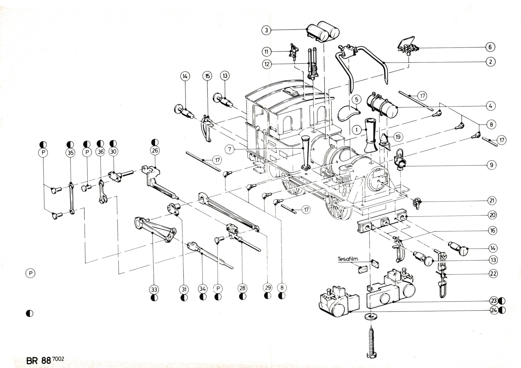

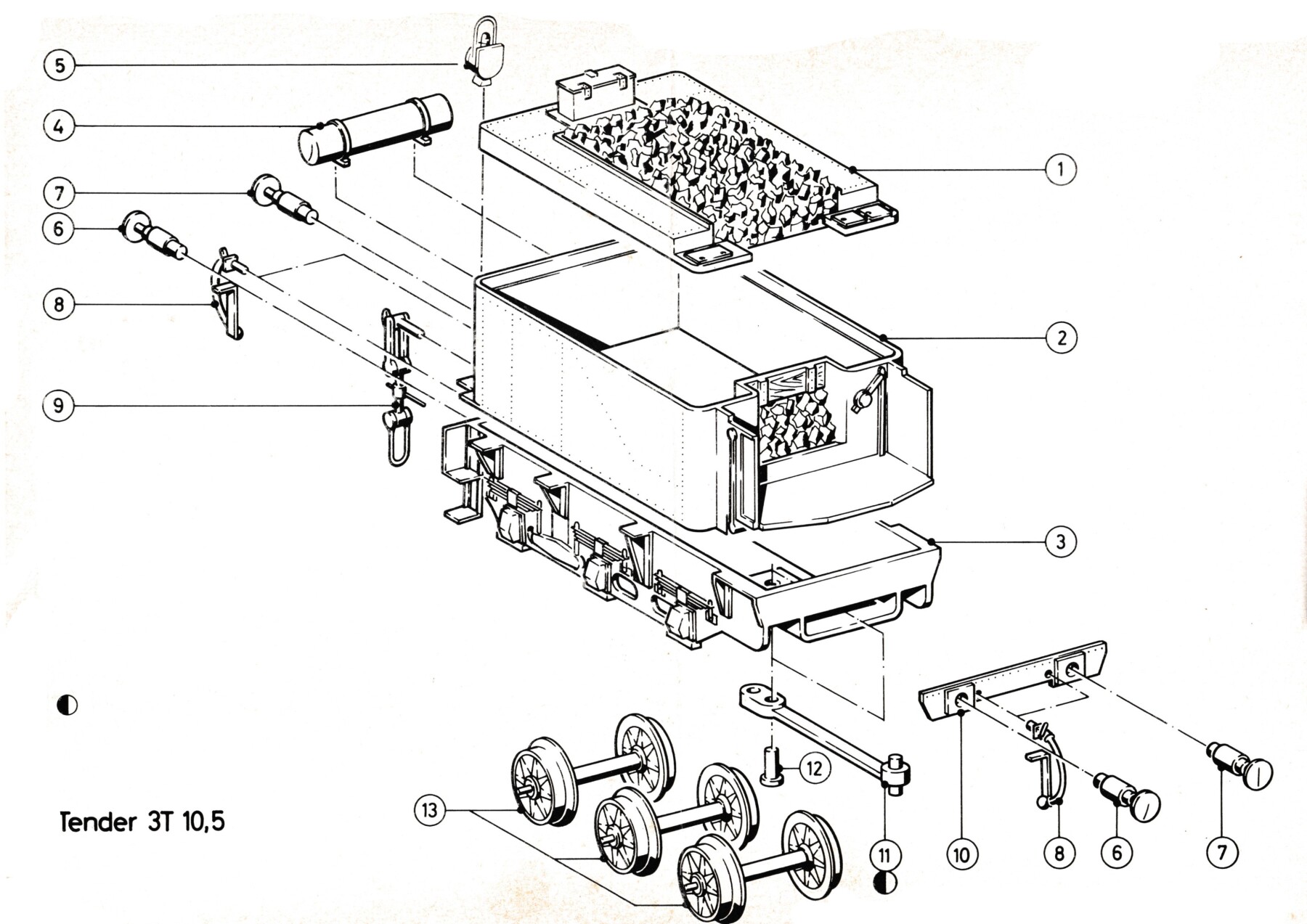

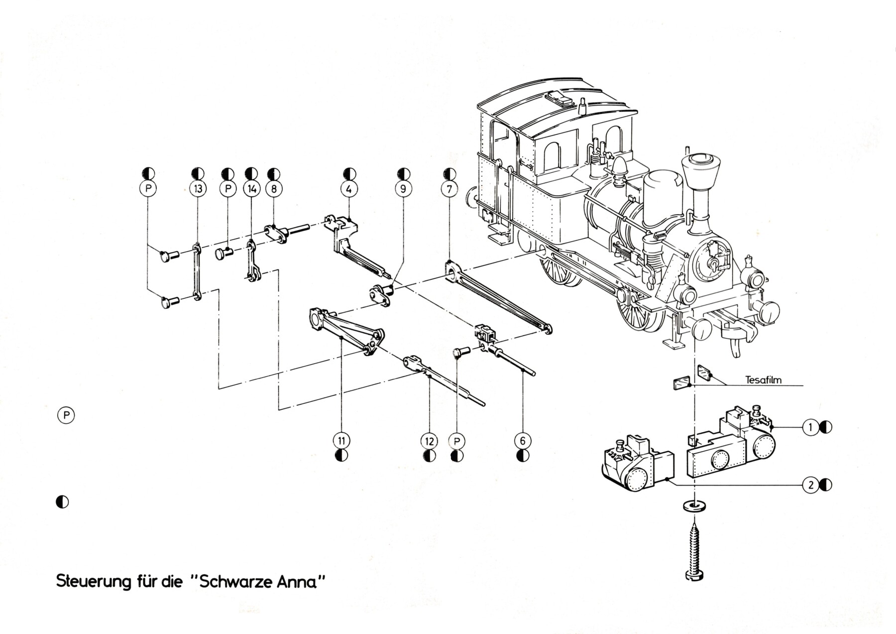

Bas, Kees,
Bijgaand de scans van de bouwtekeningen van de detailleringssets van M+F voor de Schwarze Anna.
[/url]
[/url]
[/url]
Rob
  • Berichten: 6200
Re: Länderbahn en Reichsbahn locomotieven.
« Reactie #2680 Gepost op: 20 July 2025, 18:51:08 »
Rob.
Heb je ook een onderdeel nummer van de ombouw set ?
Alvast bedankt. ;)
Kees.

  • Berichten: 1621
« Reactie #2682 Gepost op: 20 July 2025, 19:34:16 »
Kees, deze set heeft niets te maken met een T3 zoals handgeschreven is vermeld.
De M+F catalogus Heeft niet de info, wel in een M+F Journal. Die heb ik op zolder liggen. Ik scan ze morgen.
  • Berichten: 6200
« Reactie #2683 Gepost op: 20 July 2025, 20:34:42 »
Ik zie het wel verschijnen Rob. (y)
Kees.
Br 41 Weinert loop of sloop
  • Berichten: 1621
« Reactie #2684 Gepost op: 21 July 2025, 05:42:42 »
Het artikelnummer voor de ombouwset voor de Anna is 097; voor de uit messing gegoten schuifbeweging inclusief nieuwe cilinderblokken 09768 en voor de 3T 10,5 tender 09731.
