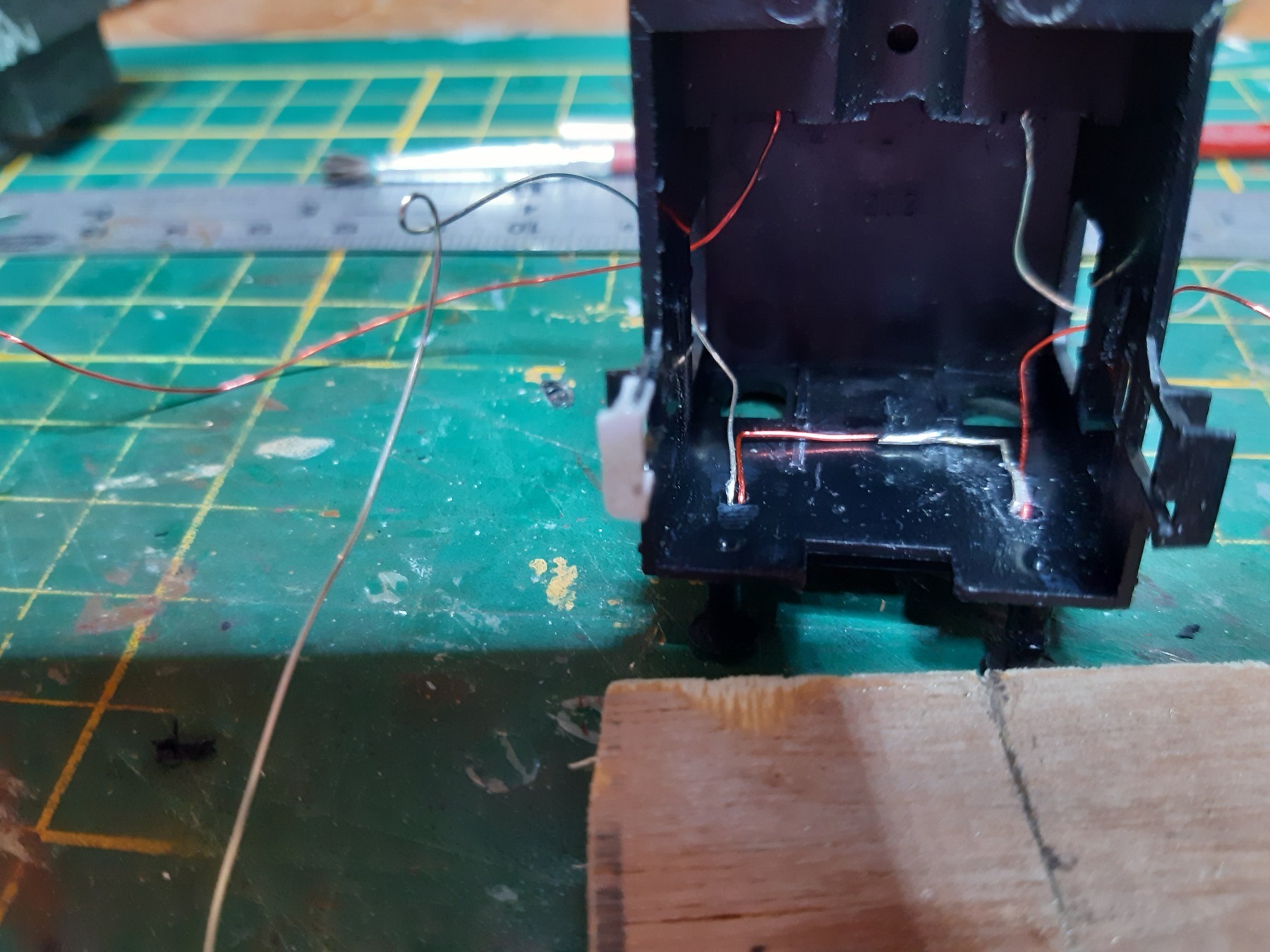

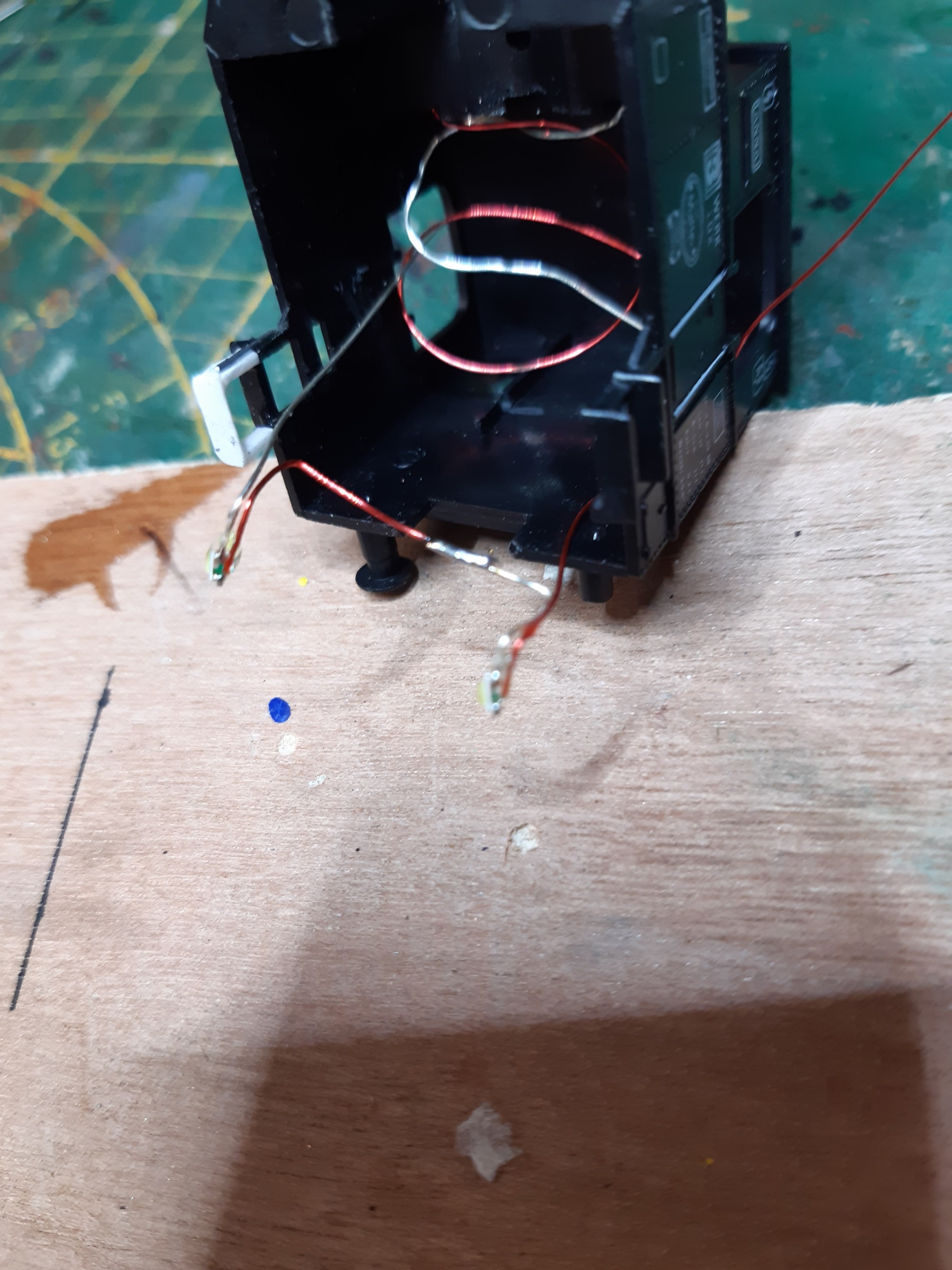

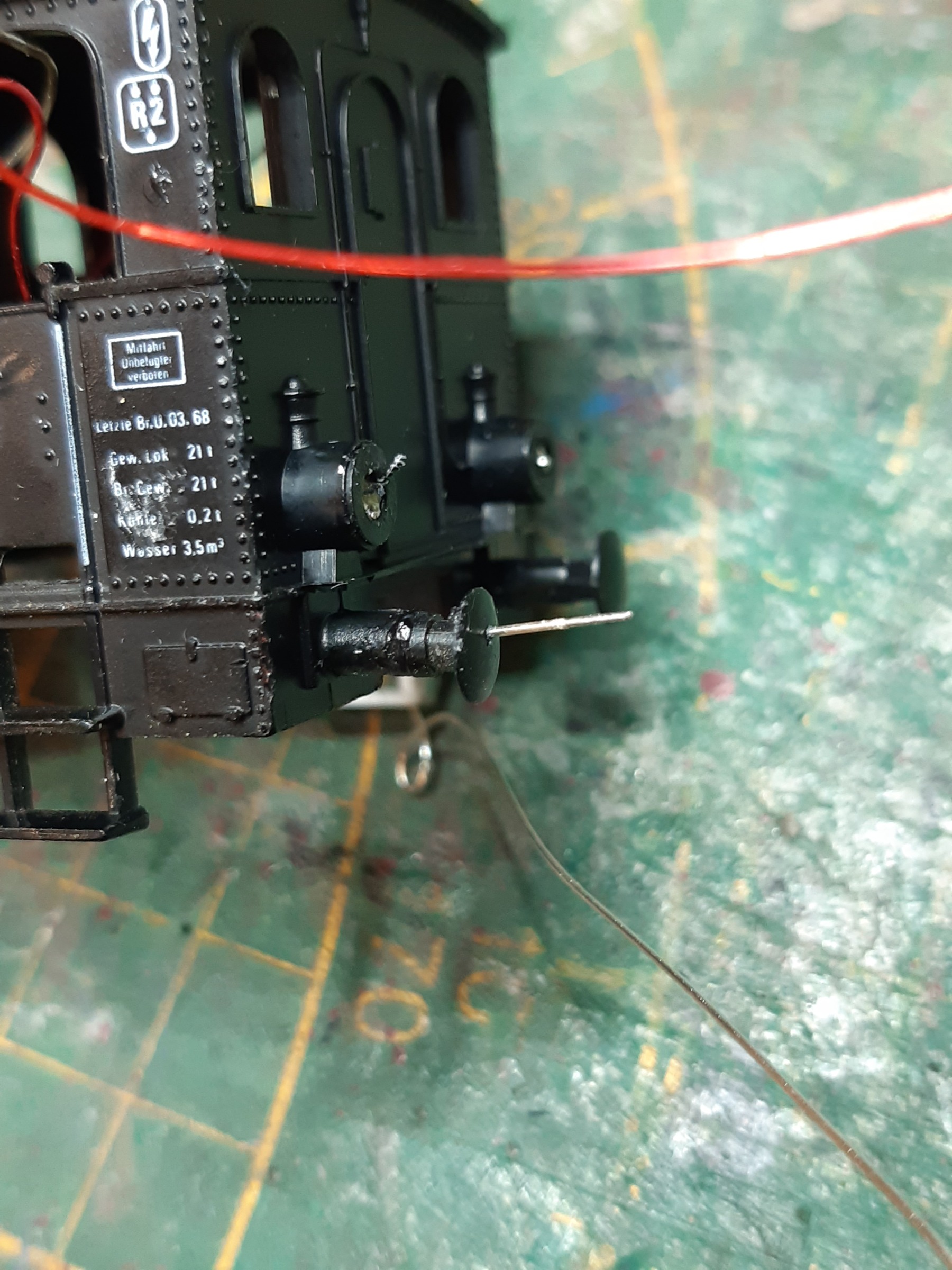

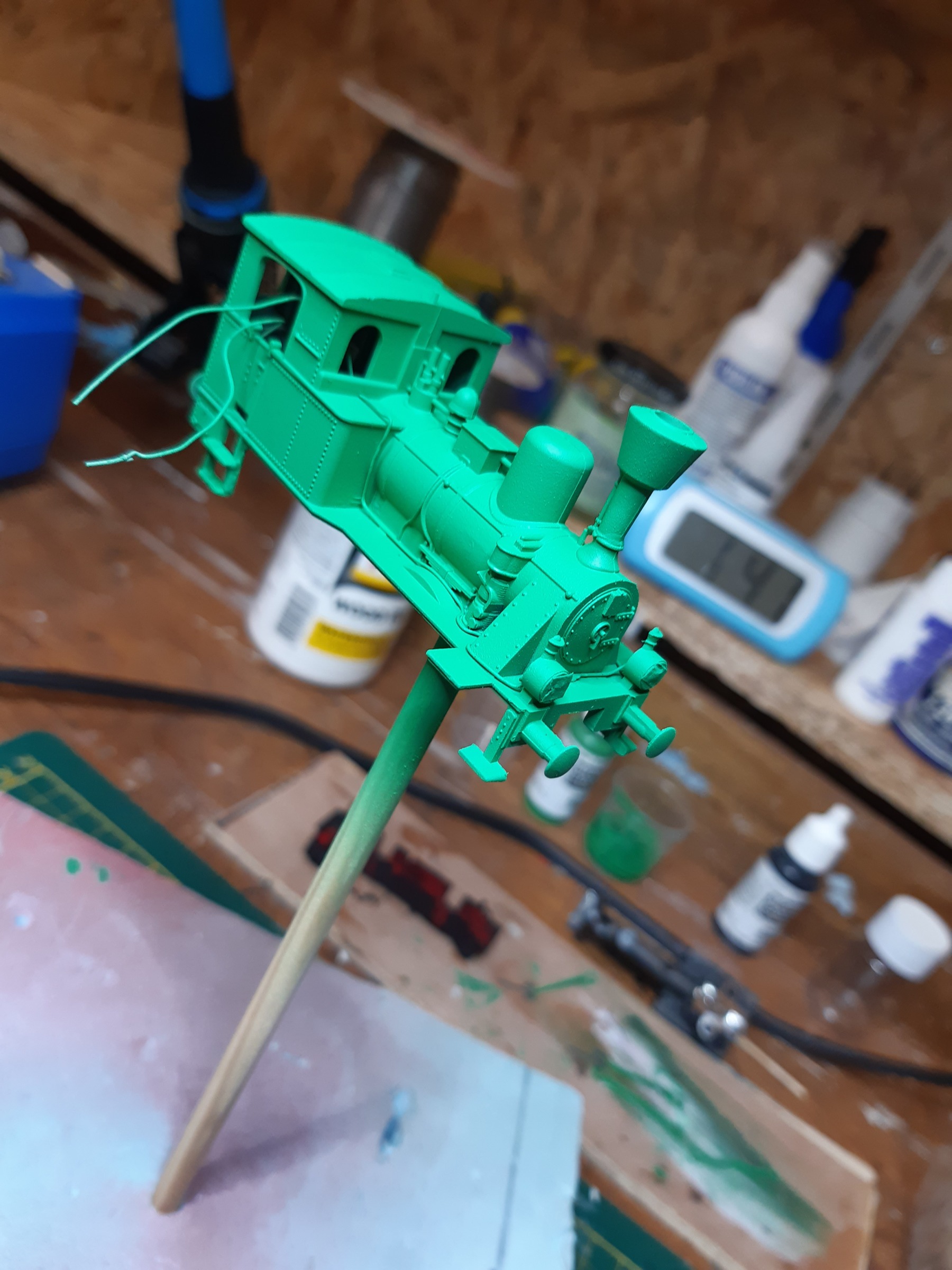

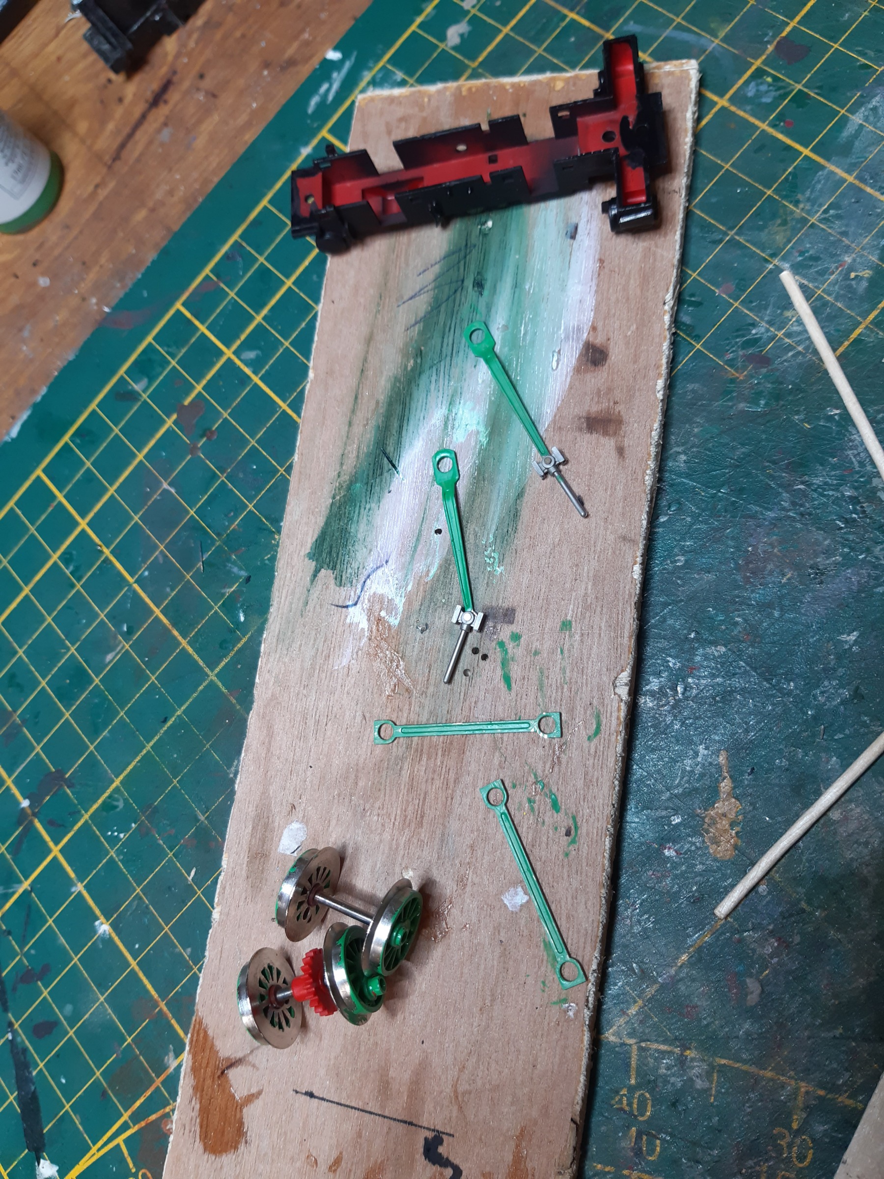

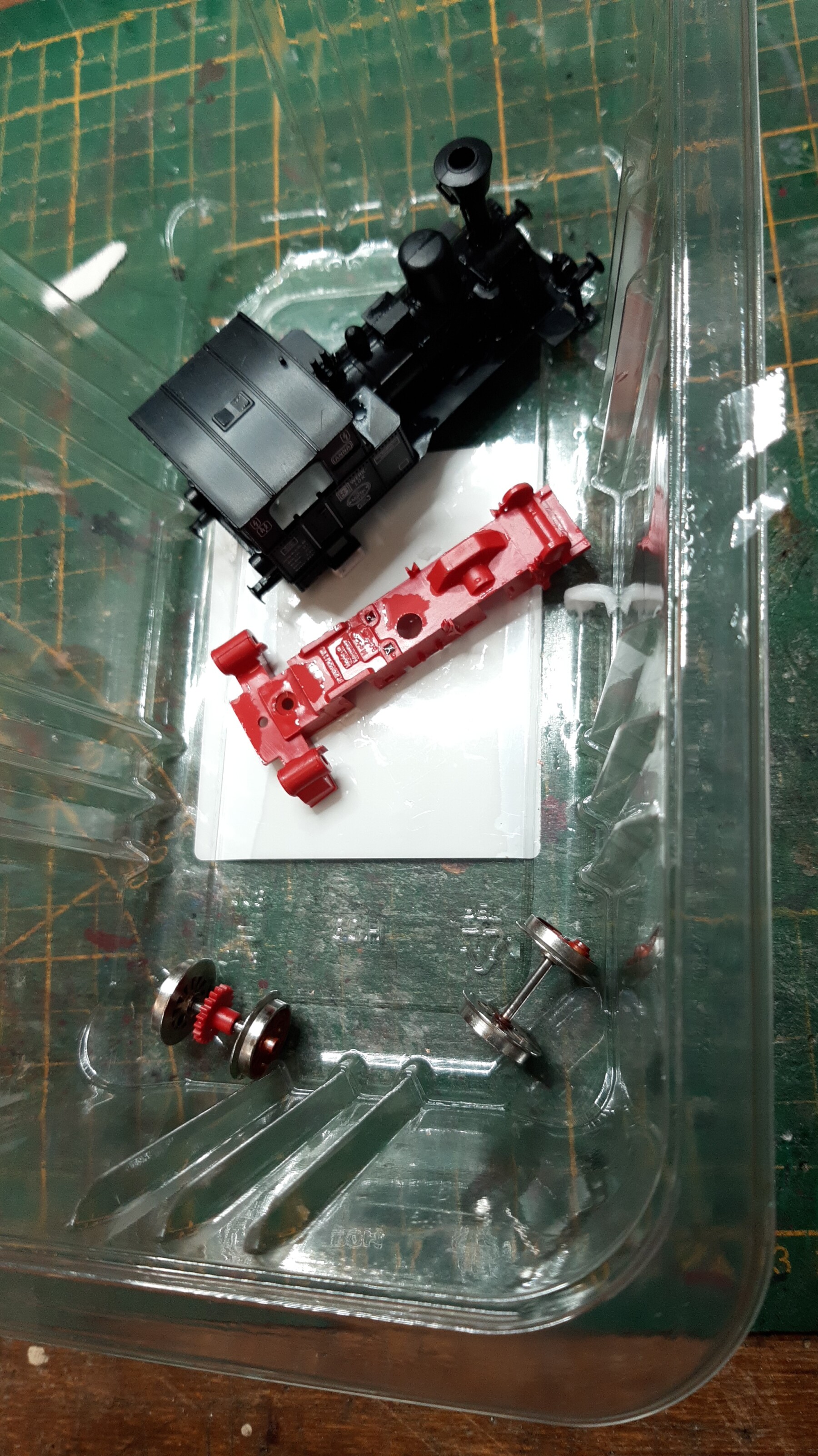

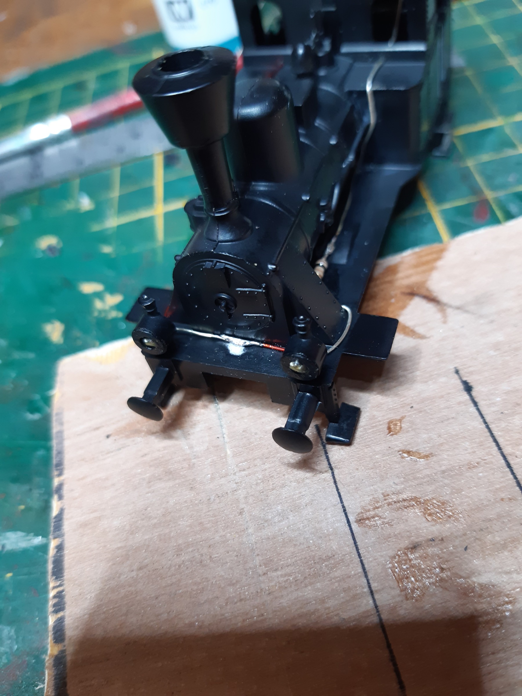

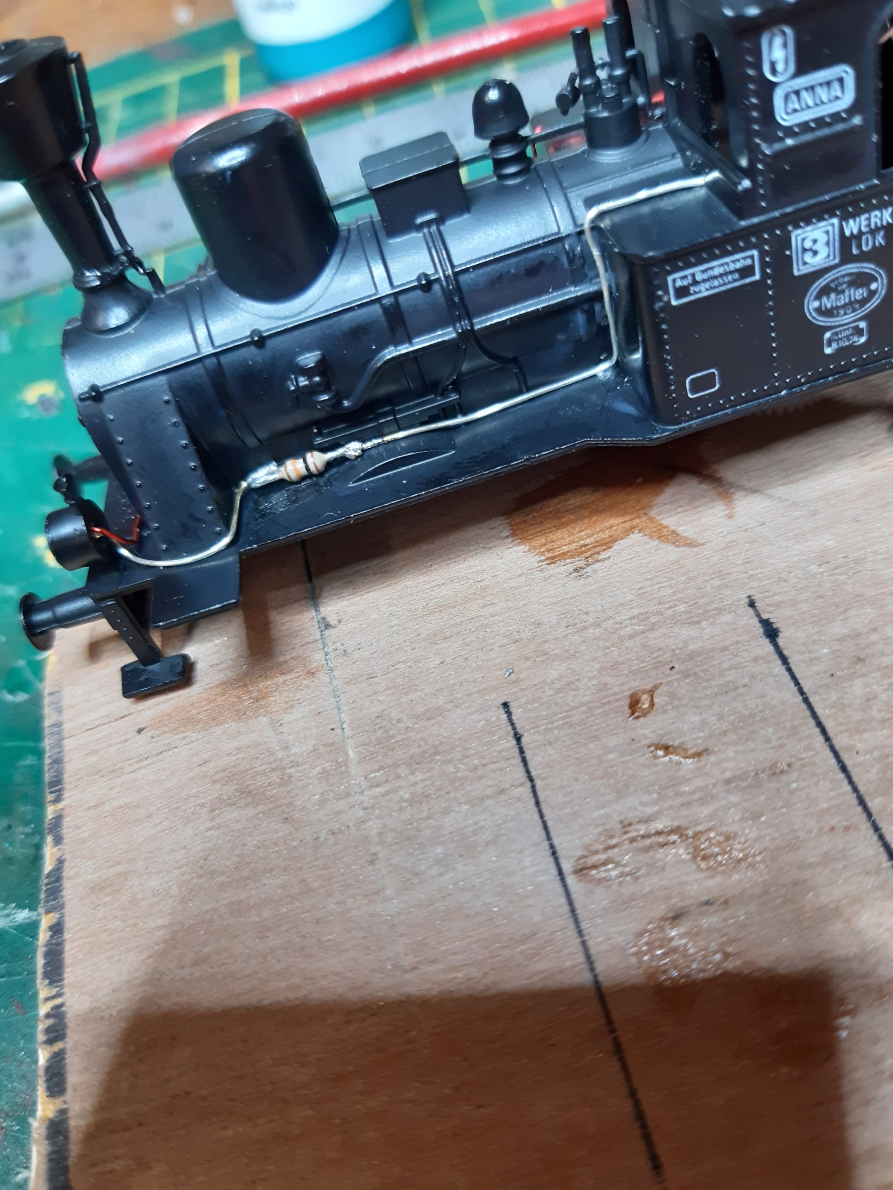

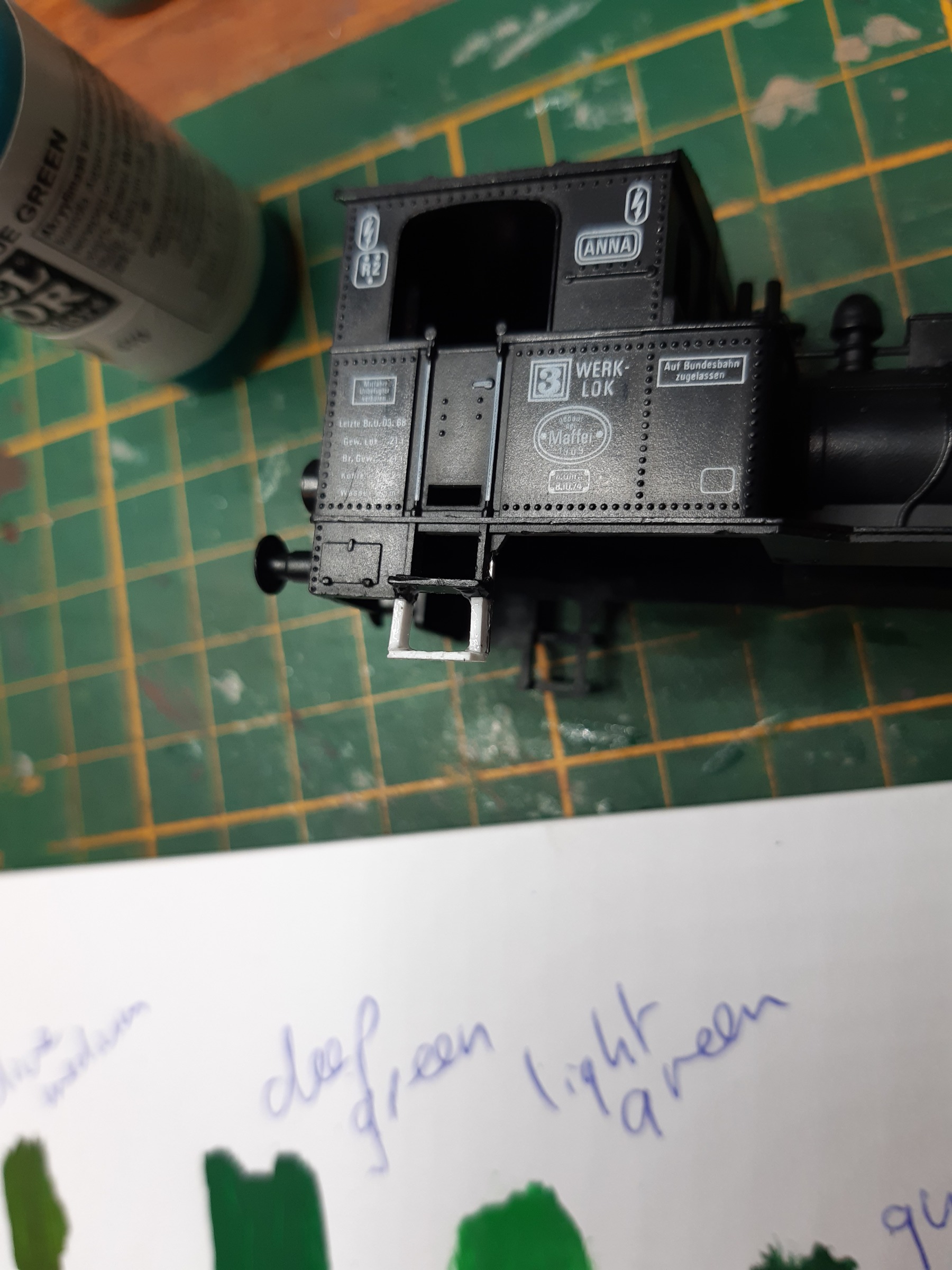

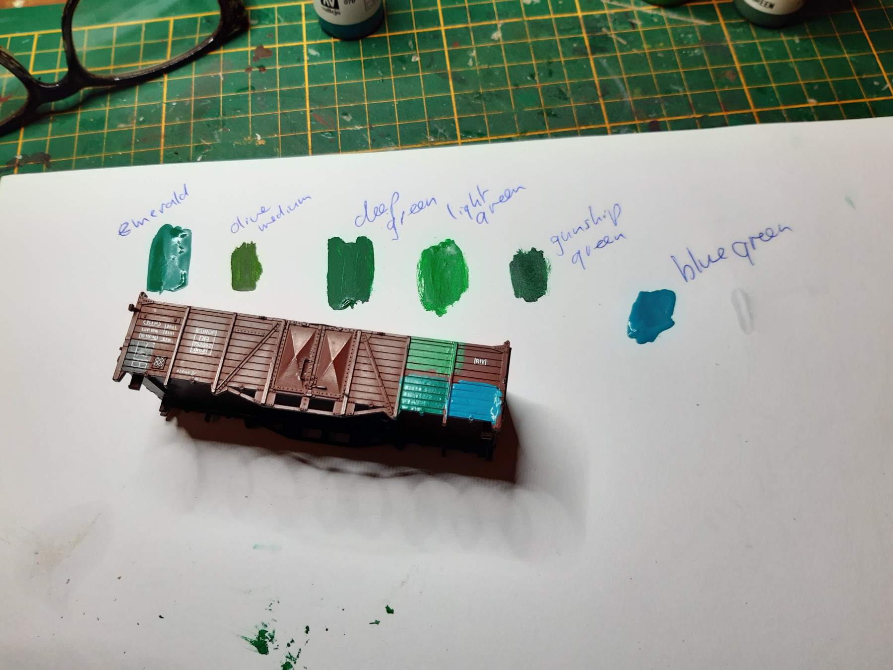

Eerst een kleur kiezen. Ik wilde groen, maar welke groen? Het werd lichtgroen.
Beetje werk verricht. Trapje gelijmd, schoorsteen gelijmd, buffer gelijmd. Leds ingebouwd.

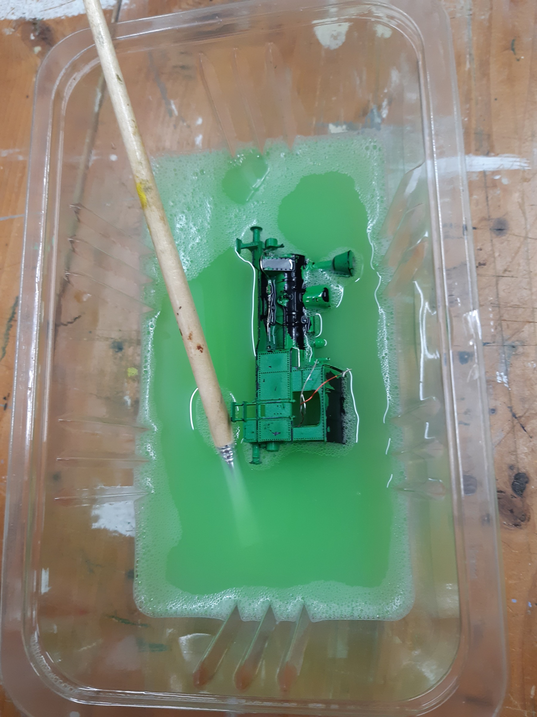

En beetje spuiten en kwasten. En er weer af. Het spuiten was pruts- en kliederwerk. Daar ga ik mijn best nog een keer op doen. Inmiddels is Anna weer zwart.
Albert
https://denapp.blogspot.com/
  • Berichten: 2241
Re: Fleischmania Nostalgia
« Reactie #327 Gepost op: 08 June 2025, 14:43:55 »
Hij is weer groen.
