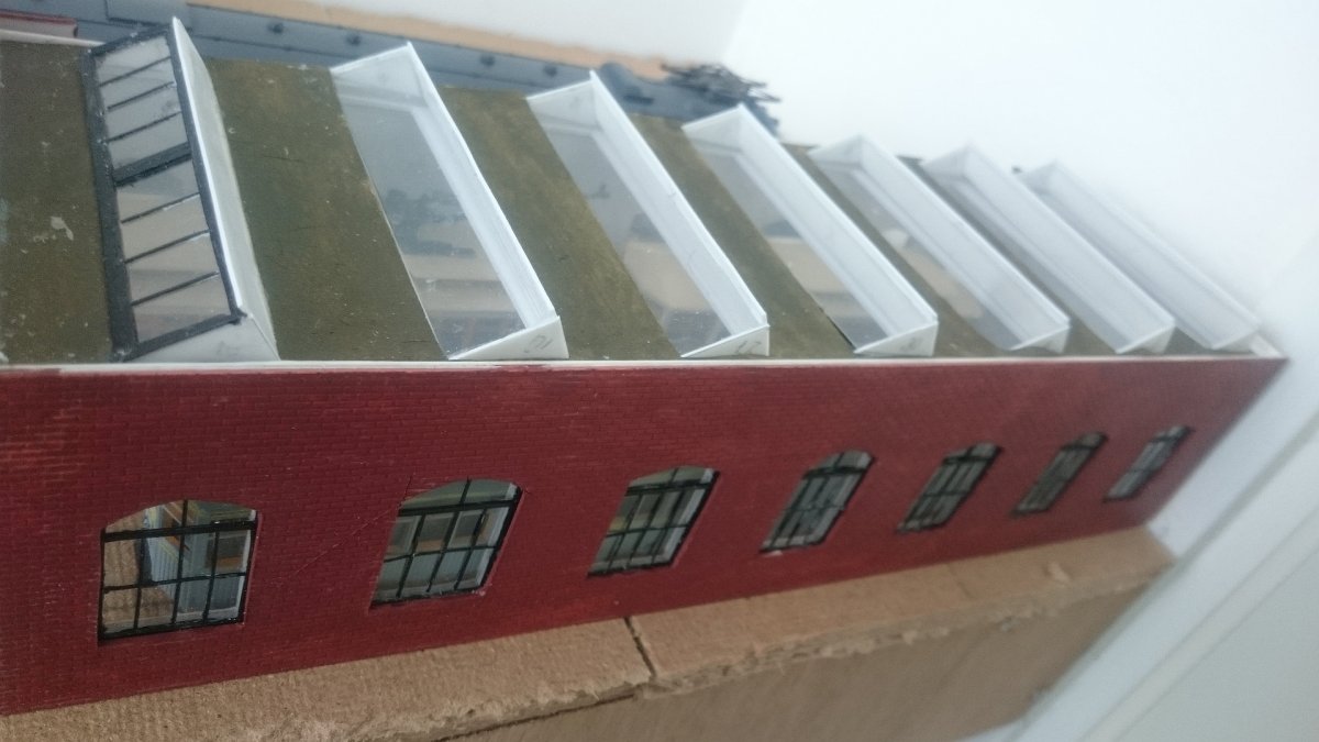

Nog wat fotooos van de tramremise.
De remise is opgebouwd uit architectenkarton en styreen. Na de muurplaat en een laag styreen is de raamlijst uitgesneden. Daarachter is het glas geplakt, daarachter het architectenkarton. De smallere raamlijsten zijn eerst geschilderd, toen op maat gesneden en op het glas geplakt.
Al met al is in het gebouw op die manier diepte aangebracht, een diepte die ik bij de eerder gebouwde locomotiefloods miste.

06 August 2018, 06:25:21 »
Morgen Huibert,
Ziet er goed uit zo, vooral de remise met de daklichten.
Groetjes Joke

06 August 2018, 07:42:02 »
Dank je Joke. Ik ben er zelf niet zo tevreden over, reden om het over te doen: de daklichten staan onder een verkeerde hoek. Die moet 45gr zijn, dat maakt het een stuk beter. Heeft echter geen prioriteit nu.
Eerst de rails leggen, volgende maand een tramonderstel in h0m aanschaffen, en dan kan er gereden worden. Ek kan nie wag!

06 August 2018, 07:52:53 »
Daklichten, zoals jij ze hebt, stonden vaak zodanig, dat directe zonlicht niet naar binnen kon vallen. Dit scheelde heel veel warmte in het gebouw. Verder erg mooie remise.
Berichten: 9470
Re: Heen en weer
Reactie #26 Gepost op:
06 August 2018, 07:59:18 »
Dank! Klopt, daarom: overnieuw. Komt goed
