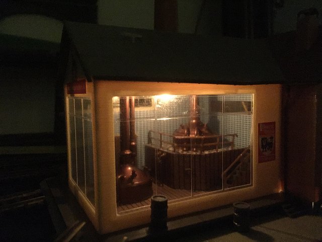

Ook is de brouwerij gearriveerd in huis. Wilde deze nog voorzien van verlichting. Het kantoor gedeelte kan gewoon verlicht worden op de standaardmanier, maar het mooiste is natuurlijk om de ketels ook netjes uit te lichten. Hiertoe is er alleen maar een opening in het dak voorzien. Hier heb ik een gloeilampje gebruikt die in een steeksokkeltje is gestoken. Ben niet ontevreden op het moment, gezien dat het gat boven de ketels ook erg klein is.

Prachtig met die verlichting

Alleen zonde dat het zo door de muren schijnt.
De inrichting is prachtig.

Tja weinig meer aan te doen om de muren nog wat te behandelen tegen doorschijnen (wil het zorgvuldige lijmwerk van mijn vader niet teniet doen), maar misschien kan ik wel de verlichting nog wat dimmen, en wordt het misschien beter.
Wilde dit inderdaad verlicht hebben vanwege de mooie inrichting.

#18: brouwerij verlichting
Citaat van: Frans Peeters op 14 December 2018, 10:31:44
Tussendoor even geexperimenteerd met een weerstand voor de verlichting van de brouwerij.
Voor:
en na:
Maakt wel een betere indruk, hoewel de lichtlekkage en het doorschijnen niet geheel weg zijn.
totaal indruk is nu ook beter (niet zo overbelicht).

Dit is inderdaad beter.
Maar is er echt geen mogelijkheid om het dak te lichten? Dan kun je de binnenmuren lichtdicht maken.
Of op de buitenmuren eerst een zwarte primer verven en daarna de goed kleur?

Het Dak er af:
Niet direct de binnenkant bereikbaar.
Maar je tips worden zeer gewaardeerd Wim, ben alleen nog even bang om de zaag in het plafond te zetten of echt te gaan verven aan de buitenkant. Wil het harde werk van mijn vader ook niet teniet doen. Is ook een beetje samen plezier beleven aan de hobby.
