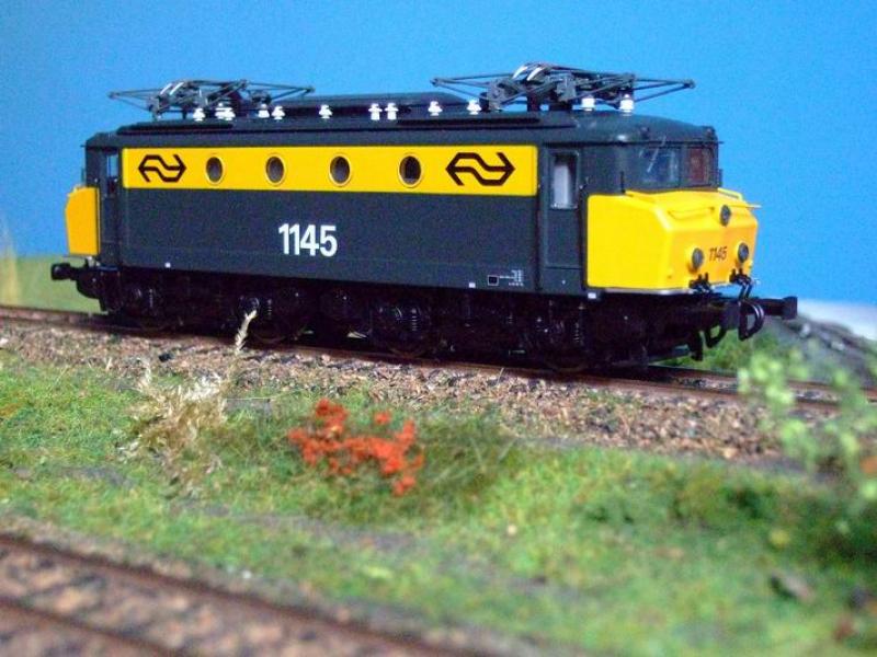

Zeg mij maar waarrie scheef is:
Gr/H
Duin aanZee II
Team Beurzen en PR
Berichten: 8330
Lid MSG Haarlemmermeer
Re: Roco 1100 met botsneus
Reactie #685 Gepost op:
12 December 2008, 20:20:15 »
Moeilijk te zien zo, maar nogmaals:
Ik ga niet beweren dat die van jouw wel scheef zou zijn, wie weet zijn ze halverwege de produktie bij Roco erachter gekomen...

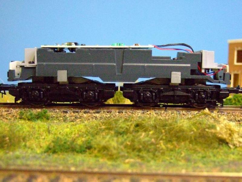

(mocht je toch gaan twijfelen het gaat bij de scheve gevallen om het draaistel onder de printplaat, die zijn bij sommige 1100en te hoog)

En ik kan me ook niet aan de indruk onttrekken dat het frame en de hele aandrijving sowieso identiek zijn aan die van de laatste gewone 1100'en. Het model heeft de nieuwe kap, een nieuwe print, led-verlichting en twee verlengstukken die gewoon in de oude buffergaten zitten. Voor de rest lijkt er helemaal niets veranderd.

@Henk, de aandrijving is wel iets veranderd tegenover de oude 1100, de maat van het tandwiel van de worm is iets groter.
De restis exact ht zelfde als de oude 1100.
Het frame is wel iets veranderd, anders paste het printje met de LEDS er niet op.

Die delen van het frame zijn idd aan het oude frame toegevoegd.
Overigens is de ophanging van de 1160 anders dan die van de 1145.
Overigens kan ik geen vliegwiel ontdekken?
