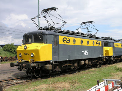

De kap van mijn 1145 kan dan wel recht staan; hij staat wel een fractie te hoog in vergelijking met een 1100 zonder neus. Daar kwamen Julius en ik gister achter.

Mja...
Over hoeveel tienden van een mm praten we hier?
Toch valt wel op dat de afstand tussen de voorbouw aan het draaistel en de kap tamelijk groot is. Bij de M 1100 was dat beter geregeld. Maar hoe dat nou precies komt? Een ietsepietsje hoger liggende kap van de R verklaart die afstand niet.
Toch blijf ik het lokkie mooi vinden, dat wel. Ik heb m niet zomaar aangeschaft!
Ik heb met het uitpakken en bekijken van de 1142 ontdekt dat deze gelijkstromer idd dezelfde ophanging heeft als de 1145. De drierail is dus anders qua ophanging. Vraag me niet waarom.

Re: Roco 1100 met botsneus
« Reactie #694 Gepost op: 15 December 2008, 12:39:31 »
Je moet de afstand van de trappetje nemen naar de bak, die moeten elkaar net niet raken.
De neus zweeft boven de buffers.
We kunnen Roco dit niet aanrekenen, immers de foto in de catalogus liet dit duidelijk zien dat het model te hoog zou worden ;D ;)
« Reactie #696 Gepost op: 15 December 2008, 15:57:23 »
Mischien ook nog een aanvulling wat dichter bij.
wil.
