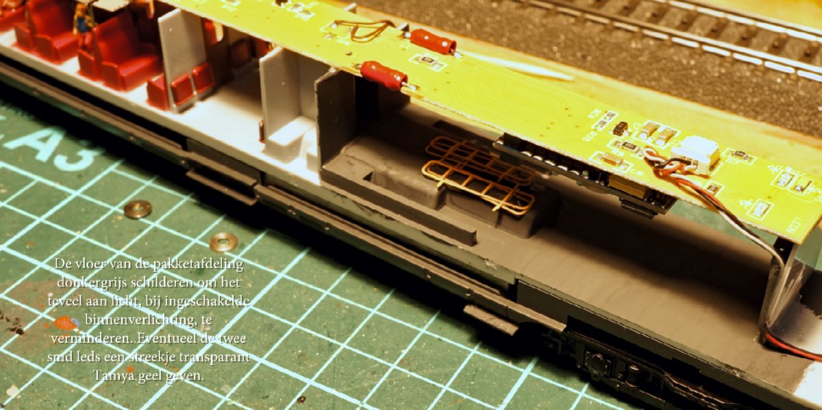

Ik heb een setje Preiser 16349 niet beschilderde passagiers voor trein en bus besteld. Naarstig van beschildering voorzien en daarna zijn de alle passagiers ook geplaatst.
Een kleine aanpassing om minder licht te laten uitstralen vanuit de pakketafdeling. Ik heb de vloer met donker grijs geschilderd. Dat geeft een veel betere verhouding weer bij een brandende binnenverlichting.
