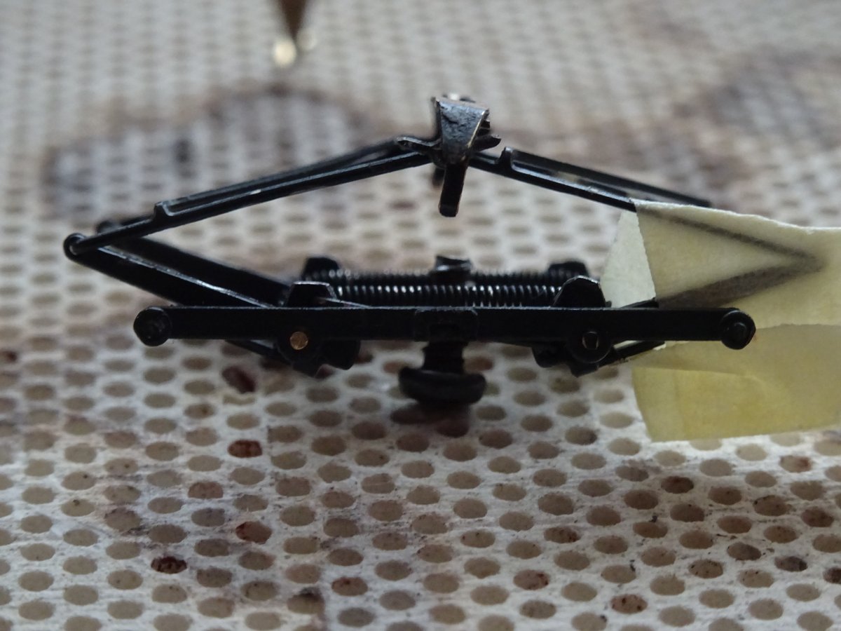

Ik heb de Artitec-stroomafnemers overgenomen die Ad van zijn model af heeft gehaald; ik was gewoon benieuwd of er nog wat van te maken was, en kan ze bij succes goed gebruiken op een tweetal mat'46 stellen. Gokje waard dus.  Ik had ze ook supersnel in huis (Ad bedankt); vier stuks. Zoals uit het verslagje hierboven valt op te maken, was er in elk geval één met serieuze problemen, de andere stonden te bezien. Nummer twee en drie werken tot zover goed, de vierde wat minder. Ik ben met de slechtste begonnen en post hier mijn bevindingen, misschien nog voor anderen van nut.
MIjn algemene indruk is dat ze gewoon moeten werken, maar dat als je er echt mee tegen de draad wil rijden, de bovenleiding erg netjes en secuur moet hangen. Deze stroomafnemers moeten niet ergens achter blijven hangen, dan verbuigen ze teveel. Ik heb zelf (nog) geen bovenleiding hangen maar ik twijfel of dat op een normale modelbaan altijd haalbaar is.
Maar goed, het exemplaar waar ik aan gewerkt heb doet het weer. Dit zijn mijn bevindingen:
Positieve punten:
- De vorm van het origineel  zit er perfect in, en ze zijn ragfijn uitgevoerd
- Geheel metaal (afgezien van de sier-stroomlijnkap in het onderwerk)
- Het onderraam is van heel hard stijf metaal
Problemen:
- De constructie is in principe zeer effectief en doordacht, maar werkt alleen goed als alles precies past. Door twee minder gelukkige keuzes kunnen onderdelen gaan verbuigen, waardoor vervolgens die passing in het geding is. Zo kan het van kwaad tot erger gaan.
1- Het bovenraam is van nogal zacht materiaal, verbuigt makkelijk en gaat dan minder goed passen. Indien nodig met een platte-bektang voorzichtig rechtbuigen.
2 - In neergeklapte stand van de pantograag zijn er conflicten tussen het bovenraam en de lobjes onderaan de onderramen (er zijn vier van deze probleempunten per stroomafnemer). Die lobjes dienen als draaipunt voor de koppelstangen die de twee onderramen gelijk laten bewegen. Maar twee van de vier lobjes zijn overbodig (want daar zit het gaatje voor de stang niet in het lobje maar helemaal onderaan het onderraam). De overbodige lobjes kunnen worden ingekort met een spits slijpsteentje in de miniboor en nabewerkt met een vijltje, waarna ze niet meer botsen met het bovenraam. Na deze ingreep heeft het bovenraam in ingeklapte stand bovendien meer zijdelingse speling en kan het zich beter voegen binnen de beschikbare ruimte. Het probleem van verbuigen van het bovenraam zou nu minder vaak moeten optreden.
het 'lobje' rechts moet dus ingekort worden. Met een stukje schilderstape is de panto in een stand gezet waardoor het lobje boven de rand van het onderwerk uitsteekt.
De andere kant, na bewerking. Het lobje is nu net kort genoeg om niet te hinderen
- Bij dit exemplaar was één bovenraam ondersteboven gemonteerd. De diagonale stang moet *boven op* het raam raam zitten, niet onder.
- Het sleepstuk is van (nogal zacht) messing, en bestaat uit twee delen die niet aan elkaar zijn gesoldeerd maar gelijmd. Indien deze van elkaar los raken, vastsolderen met vloeimiddel en heel weinig soldeer en zo kort mogelijk verhitten. Vertin dan eerst ook de flapjes aan het bovendeel die de draaipunten van het bovenraam op hun asje opsluiten (aan het onderste deel van het sleepstuk). Ze zijn dan steviger en beter bestand tegen druk en buiging. Na afloop goed schoonmaken met lauw water, zeep en zachte tandenborstel om residu van het vloeimiddel te verwijderen.
« Laatst bewerkt op: 24 May 2018, 21:50:36 door janw »
