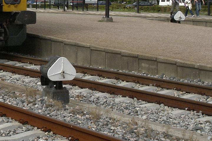

Wat jammer dat de bovenkant van de perronwand-stenen niet in stappen afloopt! Die perrontegels zijn nogal standaard dingen, dus die zijn er voor zover ik weet niet in een aflopende variant. Bij schuine perronopgangen zie je ze dan ook altijd in stappen naast elkaar staan.
Ik kon zo snel geen beter voorbeeld in m'n eigen archief vinden:

Verder gegaan met de schuine perronranden. Ze zijn nu alle drie af, en ik heb ze de helft minder hoog gemaakt.
Eerst de 'rechte' rand weggesneden waarmee ik de Auhagen tegels dikker had gemaakt.
Daarna styreen driehoekjes gemaakt die grofweg de onderzijde van de bovenrand van de perronkant gaan vormen:
Langs een lineaal netjes horizontaal afsnijden:
Volkliederen met plamuur en na drogen beetje bijschuren
en na verven ziet het er dan zo uit:
Nu ben ik me aan het orienteren op twee verdere verfraaiingen: een overpad voor personeel, en (veel) gras op de tegels tussen het perron. Ik heb al vrij veel foto's gevonden van zo'n overpad (met blauw bordje 'verboden over te lopen') alleen het betonnen 'trapje' aan beide zijden heb ik nog niet echt goed op een foto kunnen vinden. Misschien dat een van de forumleden weet hoe dat trapje in elkaar zat?
Het gaat dus om een overpad als op deze foto van Maurits van den Toorn:
https://www.flickr.com/photos/52581810@N02/12000278364
Voor het gras ga ik lijm met een injectiespuitje tussen de tegels laten lopen en kijken of ik dat met een begrasser van gras kan voorzien. Mijn doel is iets te krijgen als op deze foto van Hans Wiskerke:
https://www.flickr.com/photos/hanswiskerke/30681351686/
