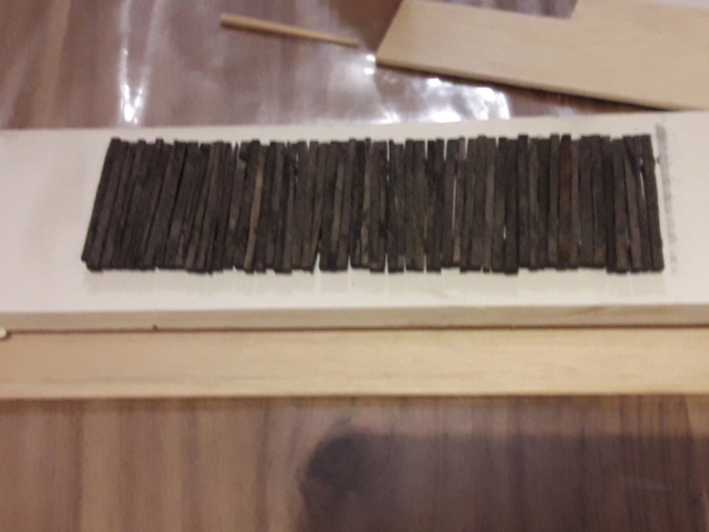

Op het ozo grote www heb ik naar een filmpje gekeken van een Zweeds persooon die zichzelf kenbaar maakte onder de naam Marklin of Sweden. Nou kan je wel of niet gecharmeerd zijn van die lelijke ribbels maar dat is, ook voor mij, niks anders als een jeugd zonde.
Even een blikje voorwaarts....
Hoe ik dit hoop te doen laat ik zien in de volgende foto's.
Die man heeft een snij hulpje gemaakt om plankjes van balsa te snijden. En er vervolgens een gebouwtje van te knutselen.
Dat kan ik ook. Dus eerst een balsa snijder in elkaar zetten.
Dit is dus de snijder. Overbodige luxe staat op een laag pitje dus.
Eerst een strookje balsa snijden.
Lekker makkelijk dat spul. Gewoon met een hobby mesje.
Dan een tekeningetje gemaakt met de wanden en het meeste in mijn hoofd opgeslagen. ik weet wat het ongeveer moet worden dat maakt het gemakkelijk.
Dan snijden. Hier heb ik een foto van gemaakt maar die is niet om aan te gapen dus op verzoek.
Het verven van dat spul doe ik met een potje smurrie. Iets van die tubes van de achtung met een plens water.
Huid kleur met veel bruin en zwart, beetje wit en roeren. Dan lekker soppen.
Leubachtalbahn
https://forum.beneluxspoor.net/index.php?topic=77672.msg3221814460;topicseen#msg3221814460
Krokodil68
Berichten: 510
Re: Falkensteiner bockerl
Reactie #116 Gepost op:
20 December 2019, 13:11:36 »
Het eerste wandje zat redelijk vlot in elkaar.
De opzet is dat het er uit ziet als op het eind van zijn bestaan.
Je kan door het wandje heen kijken. En dat vind ik een leuk effect.
Je legt de balsa plankjes op het oog op de snijmat. Ik gebruik de rasterverdeling om het recht te leggen maar een kleine correctie met een winkelhaakje is nodig. Een beetje vierkant mag het wel zijn.
Dan lijm je 2 lang stroken aan 1 kant in en lijmt die op de achterzijde, parallel natuurlijk.
Dan ballast erop. Niet mijn huis merk maar je moet wat.
Als het droog is kan je niet meer stoppen. Wat is dit leuk om te doen en nog een goed resultaat op de koop toe.
