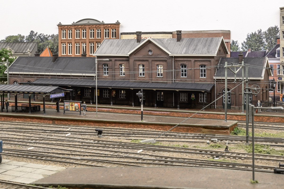

Nadat ik met stripjes de perronoverkapping af had en de handel een kleurtje gegeven, eens nadenken over de plaatsing. De kap steunt op 9 pilaartjes en die moeten wel allemaal mooi recht staan.
Dus met wat karton een boormal gemaakt, waar ik de plaatsen van de pilaren heb overgenomen van de kap. Vervolgens even twee stukjes staf op de beide uiteinden van de kap gelijmd en daarna met de mal op het perron net zolang (voorzichtig) schuiven tot de beide pilaren recht stonden onder de geplaatste kap. Met stukjes plakband vastgezet en nadat de kap verwijdert was, de gaten voor de pilaarvoetjes geboord.
Dat is denk ik redelijk gelukt. Overigens dit moet je eigenlijk doen voordat de voorkant van de baan klaar is. Hoe voorzichtig je ook bent, je mouw veegt toch over zaken, je blijft met je handen ergens aan vast zitten, kortom er moeten nu toch ook nog een paar randzaken gerepareerd worden, niks ernstigs, maar wel vervelend.
Op naar de volgende klus, verlichting en interieur. Alles staat nu nog los.

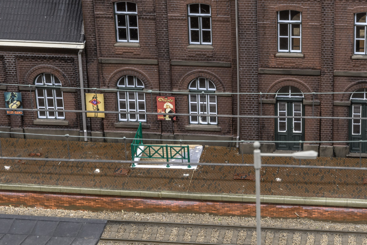

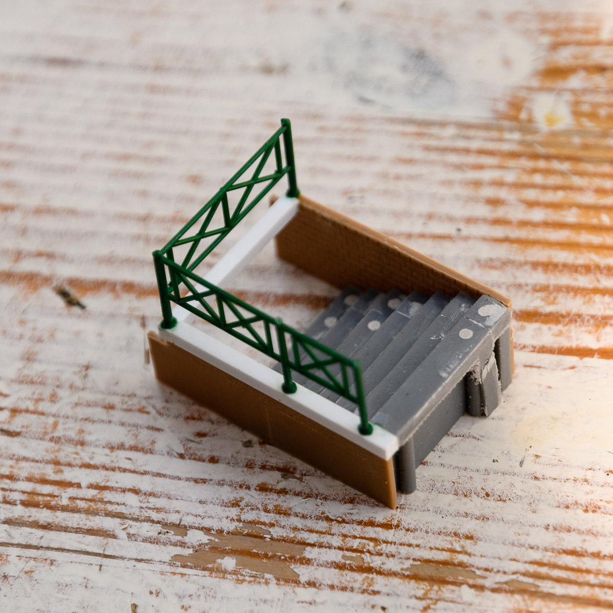

Een ander klusje, ik heb ooit een tunneltje naar het eiland perron gemaakt. De oude ingang was binnen in het station Calw. Echter nu wilde ik dat buiten op het perron hebben. Ik ga er van uit dat het tunneltje later is gebouwd, oorspronkelijk zal er een overweg geweest zijn. Maar dan is de interne layout van het station al historisch bepaald.
Met wat rest materiaal (wie wat bewaart heeft wat) een ingang met trap gemaakt.
Daarna een gat gemaakt in het perron waar de nieuwe ingang in past.
Foto's zijn wel erg onverbiddelijk wat stof en beschadigingen aangaat.
Groet Meino

Strak Meino, net als het gebouw en de perronkap
Gezien het tijdperk, zou een dienst overpad m.i. ook (nog) op z'n plaats zijn.
Eventueel zelfs berijdbaar i.v.m. post- en stukgoedvervoer.

Fraai, dit alles en trap buiten lijkt logisch, maar is de doorloophoogte niet wat laag...?

De trap lijkt wat aan de smalle kant. Dat wordt gezellig tijdens de reizigersspits

Jaren 50 Richard, toen waren we nog niet geheel doorgedraaid

De trap is 24mm breed, dus in het echt 2,1m. Dat zou nu waarschijnlijk te smal zijn. Ook de doorloop hoogte is waarschijnlijk aan de lage kant. Maar ook dit is een compromis voor de ruimte die ik heb. Straks zit het onder de perronkap en is er nog maar weinig van te zien.
