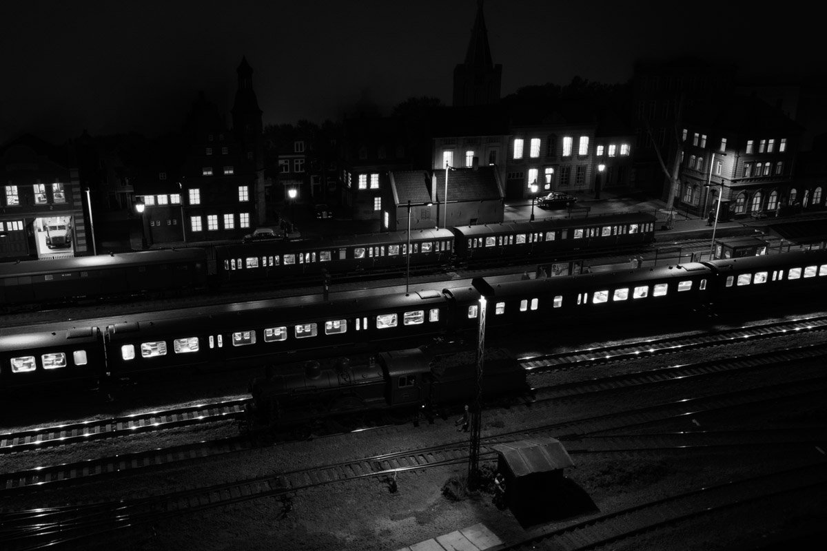

Ik vind het toch wel heel leuk dat het gewaardeerd wordt, Dus gaan we nog even door. De hele exercitie met die lichtjes was, omdat ik het ook wel leuk vind om als afwisseling ook nachtelijke scenes te kunnen uitbeelden. Vooral in deze donkere tijd, misschien ook om wat romantiek te krijgen.
Dus heb ik ook geprobeerd met de camera van mijn echtgenote (Nikon D7500) wat filmpjes te maken. Als de baan normaal verlicht is, gaat dat prima. Maar bij deze nachtelijke scenes is het resultaat toch wat minder. Ik ben een beetje met diverse instellingen bezig geweest en dit is het beste wat ik er tot nu toe van kon maken.

Ik heb de indruk dat je de verhoudingen tussen de lichtsterktes van de straatlantaarns, loks, rijtuigen, huizen wel goed hebt getroffen. Dat is het lastigste... Vooral bij het tweede filmpje viel me de lichtsterkte van de "koplampen" van de lok aan het begin positief op. Niet van die schijnwerpers zoals ik zelf nog bij m'n silberling-stuurstandrijtug heb, maar gewoon een paar nette pitjes.
Het enige dat ik me afvroeg was of er niet wat meer licht op de perrons zou moeten/mogen zijn? Ik heb niet echt referentiefoto's uit jouw periode in m'n hoofd, dus het kan zijn dat ik er helemaal naast zit

ik heb zelf ook geen idee of de lichtsterkte van de straat/perronlampen correct is. Ik heb ze met een 1k weerstand aangesloten, de leds kunnen max 20mA hebben, dus dat had lager gekund voor een hogere lichtopbrengst. Maar dan worden het van die heel felle pitten. Ik vond zelf de hoeveelheid licht nu wel mooi in verhouding met de rest.
Het probleem met een filmpje in deze omstandigheden is dat je een compromis moet hebben, De belichtingstijd kun je niet varieren, dat was in dit geval 1/30sec (filmformaat 1080P25 - 1920x1080 25P). Dus de enige variabelen waarmee je kunt sturen is diafragma en iso. Iso heb ik beperkt tot 6400, diafragma 5.6-6.3. Ik had met de iso nog wat lager willen gaan want je ziet toch vreemde kleurbanden onstaan, maar dan wordt het diafragma te groot en hou ik geen scherptediepte meer over. Kortom een compromis.
Ik heb ook nog wat fotootjes gemaakt, dat gaat wat beter, alhoewel ook hier de kleuren vreemde dingen doen, maar dat komt door de leds in de straatlantaarns, die zijn koudwit en hebben geen fraaie kleurbalans, dat komt omdat leds en tl niet een volledig spectrum hebben maar een op een aantal beperkte golflengte licht uitzenden, het oog laat zich foppen en denkt dat het wit licht is, echter de camera wordt niet gefopt en ziet soms vreemde kleuren.
Bij twee kon ik een redelijke kleurbalans krijgen, maar de derde laat ik maar in ZW zien.
Ik heb zelf het gevoel dat de perrons voldoende licht krijgen, zeker wat ik zelf er nog vaag van kan herinneren.

Fotograferen is lastig, ja. Ik doe het zelf met een iphone, dus dan worden er automatisch veel (belichtings-)keuzes voor je genomen
Hoe het er in het echt uitziet is het belangrijkst, het fotograferen ervan is vervolgens de uitdaging. Jouw foto's zijn fraai, "dus" het is goed.
Ik heb ergens het idee dat het licht 1:1 wat meer verstrooid wordt t.o.v. in model. Geen idee of dat klopt. Bij mijn perronverlichting heb ik ook het idee dat waar er licht schijnt, dat dat wat helderder is dan ik eigenlijk zou willen en dat waar er geen licht schijnt, dat het daar donkerder is dan ik zou willen.
Weet iemand misschien of daar een behoorlijke natuurkundige verklaring voor zou zijn?

Reinout
Ik denk niet dat er een natuurkundige verklaring voor is. Het enige dat ik kan bedenken is dat we bij onze modelbaan het van een afstand bekijken, terwijl in het echt we er in staan en het menselijk oog is een meester in het zich aanpassen aan verschillende lichtomstandigheden. Overigens kan ik mij uit mijn vroege jeugd ook nog wel herinneren dat je s'avonds in wat minder drukke straten ook van het ene verlichte stuk naar het andere verlichte stuk liep. Bijv door de Oosterstraat op weg naar de bibliotheek op de Oosthavenkade (in Vlaardingen), dat vondt ik als jongetje van 10-11jaar soms best "spooky".
Overigens voor de plaatsing van de lantaarnpalen heb ik gebruik gemaakt van een tabel uit o.a. deze webpagina
http://www.lantaarnpaalgek.nl/pages/hoe_zo_g.html

Ik denk ook dat het een verschil in beleving is tussen iemand die er boven zweeft en iemand die onder de lampen staat.
