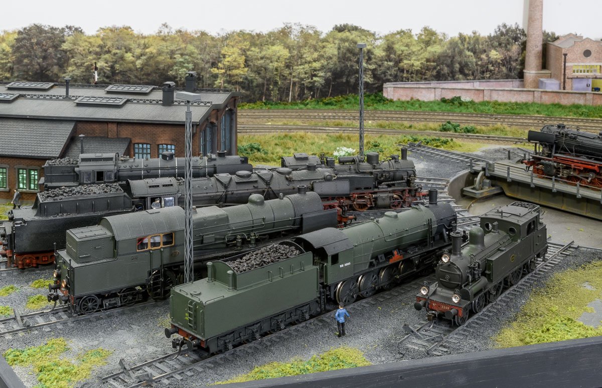

Soms zit er wel eens wat tegen.
Vorige week twee Artitec C12 rijtuigen aangeschaft.
Nadat ik de wielflenzen had aangepast, zodat de handel zonder ratelen over de code 70 ging, liep ik tegen een probleempje aan. Het perron van Kranenberg ligt zelf grotendeels tussen rechte rails, alleen aan de uiteinden beginnen bogen. Toen ik dit bouwde heb ik rekening gehouden met alles wat ik had, zodat alles er goed langs ging, de 30cm rijtuigen, Fleischmann coupe rijtuigen met treeplanken, diverse locs met uitstekende cylinders, etc. Helaas de C12 rijtuigen hebben treeplanken en zijn vrij lang, langer dan de coupe rijtuigen die ik al had. Dus dat liep aan op het perron
. Kortom wat nu? Treeplanken smaller maken? dat zag ik toch nog niet zitten. Een kant waar het vastliep zat aan de achterkant, uit het zicht, dus daar maar met een mesje een stuk uit de kant gesneden. De ander plek zat wel in het zicht, gelukkig ligt de treeplank wat lager dan de perronrand, dus toch ook hier maar een stuk uit de zijkant gesneden, en later met verf en poeders gemaskeerd.
de foto is genadeloos, het resultaat zelf valt mij mee, maar de C12 gaat er nu gelukkig prima langs.
Groet Meino

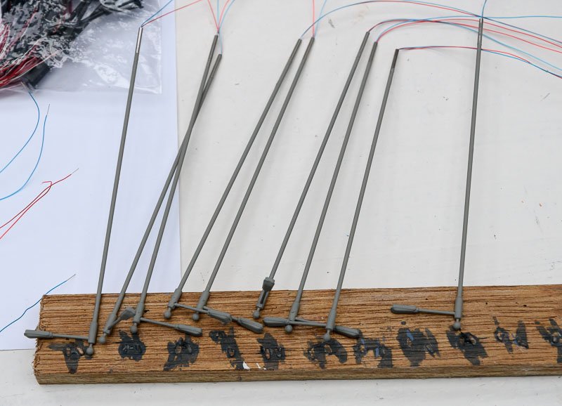

Gelukkig is niet alles kommer en kwel. Een tijdje geleden wat partijtjes straatlantarens besteld, die waren vorige week opeens binnen, dus daar gelijk mee aan de gang gegaan.
Twee soorten, een ouderwetse (voor in de stad) en een wat modernere variant (op het perron).
de nieuwere waren roestvrij staal met zwart plastic. Dat vond ik niet mooi, dus maar even de kwast met grijze verf er overheen
Daarna geplaatst en dit is het resultaat.
De ledjes moeten nog onder de tafel aangesloten worden, maar dat komt later nog wel.
Groet Meino

Heb je die van banggood? Volgens mij heb ik dezelfde
50 cent per stuk
Train-Science.com
Train-Science github
It ain't rocket science ;-)
meino
Online
Berichten: 2384
Re: Kranenberg, een exercitie in code 70
Reactie #401 Gepost op:
19 August 2020, 13:11:37 »
Ik koop alles via ebay.de, geen noodzaak om ergens anders naar toe te gaan.
Gewoon zoeken op "1:75 H0 Modellbau Straßenlaternen", ik had ze nog voor 5,57 per 10, ze zijn nu wat duurder. Ik heb er nog aan gedacht om het onderste deel met een messing buisje te verdikken, maar toch maar niet gedaan, het is veel werk en zo waren ze ook wel mooi, alleen wel even een kwastje met verf er overheen.
Groet Meino
