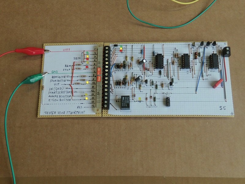

Ik heb er goede hoop op. De eerste stuurprint is aangesloten en die doet precies wat de bedoeling is. Eigenlijk is het de tweede, de eerste was een prototype waar ik nog wat aan heb gesleuteld.
Op het moment ben ik een hulpprintje aan het maken om de stuurprinten makkelijk te kunnen testen.
(inmiddels gesloopt)
Berichten: 27425
Re: Uit en Thuis, de bouw
Reactie #413 Gepost op:
27 November 2019, 12:28:38 »
Testprintje is klaar. Hier gekoppeld aan een stuurprint. Met meetsnoertjes sluit ik de voeding aan en kan ik ook de diverse ingangen kietelen. Aan de leds zie ik dan direct of het goed werkt. Dit exemplaar is helemaal in orde.

Het tweede exemplaar hangt nu aan de tester. Die ging minder voorspoedig. Het blijkt dat ik rond het relais een paar draadjes vergeten ben.

27 November 2019, 13:36:29 »
Juist ! eerst testen.
Beter nu ,dan als het al in de baan is ingebouwd en je het pas zou merken als de treinen wel/niet rijden willen.
En een verbinding vergeten gebeurt gewoon bij een paar honderd verbindingen.
Ik weet er alles van

Precies Peter. Ik kan het ook in de baan testen maar dat is veel omslachtiger. Nu zie ik op de werktafel in één oogopslag wat er gebeurt, dus dat uurtje wat ik heb besteed aan het bouwen van de testprint betaalt zichzelf terug.
