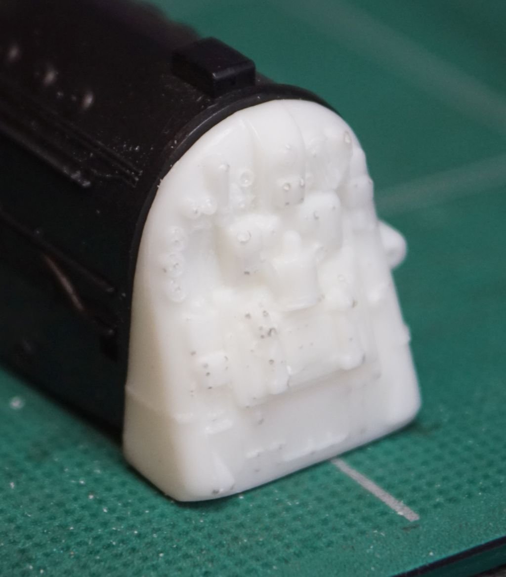

Wel lekker bezig geweest vandaag, lekker stof happen ;)
Na een uurtje dremelen en schuiren krijg je dit
Proef passen
Lekker droog in het nieuwe huis
Klemplaat op maat
Dat zit
Ik had belooft morgen  pas zwart te spuiten maar deze ezel stoot zich wel vaker aan de zelfde steen ::)
Is toch nog goed gekomen! Revell Aqua Color zwart 302 zijdemat.

Na een vermoeiend weekend in Rijswijk en omgeving, controleert de schrijver dezes samen met de machinist en de stoker de nieuwe ketelachterwand. De mannen zijn tevreden.
Heb bericht ontvangen van Italeri, zij sturen mij een nieuw ketelwandje op (y)

Volgende vraag is hoe ga ik  hem aan de ketel bevestigen? Hij, de ketelachterwand, moet demontabel blijven omdat de decoder, erachter plaats moet nemen.
Piepklein magneetje?

Neuh.... klemplaat. Blijft goed zitten.
Toch bedankt voor het mee denken (y)

Mooi gelukt die ketelwand! Het is een idee om mezelf eens in te lezen in die techniek, heb nl ook wel dingen die ik wil copieëren of dat ik bv een zelfbouw perronbank maar 1x hoef te bouwen.

Is het zo eentje? (bron catawiki)
Vind ik zelf ook wel. ;D Gelukkig weinig belletjes en in het zwart komen de details nog beter uit. Nu nog een handwiel fabrieken en alle handwielen in het rood zetten, maar het wachten is op een nieuwe sproeier zodat ik het zwart nog een paar keer kan over spuiten. Sproeier inmiddels besteld in Utrecht, zal in de loop van volgende week wel binnen komen.
