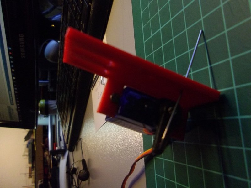

Het is als eerste al de vraag waar je de servo's wil monteren.
Doe je dat direct onder het wissel dan heb je inderdaad te maken met het feit dat in de middenstand het stukje verenstaal boven de biels uitkomt. Maar zoals gezegd, kwaad kan het niet want er rijdt geen trein/tram overheen.
Doe je het een eind verder dan heb je een bevestiging voor de servo nodig en een verlengbuis voor de trek/duw stang.
Ik koos voor montage onder het wissel.
Dan heb je te maken waar je schroeven plaatst en hoe je de boel afstelt.
Daarnaast zie je bij veel servo aandrijvingen dat ze een hele kleine slag maken.
Door de verenstaal draad niet op twee punten aan de arm vast te maken maar 1 punt op het uiterste gat win je heel wat.
Het vaste punt moet dan tegen de tafel zitten.
Als die gegevens in een koffiemolen, laten malen en dan heb je het idee hoe het moet.
Dan is het nog even de maten nemen van de servo en zijn bevestigingsgaten.
Freecad of SketchUp opstarten en even tekenen.
Uitprinten en testen.
Door de gekozen constructie beweegt de draad minder als de beweging van de arm.
De wissels zijn goed af te stellen.
En stellen gaat goed met de twee sleufgaten.
Printtijd 15 minuten
Net gereed op het printbed:
Servo gemonteerd en klaar om onder tafel gemonteerd te worden/
Zagen, boren, vijlen van een standaard hoeklijntje gaat sneller. :)
Henk Boshuyzen
  • Berichten: 908
    • Modeltram Toulon sur Arroux
Re: Servo bevestigingsbeugel. Suggesties?
« Reactie #27 Gepost op: 23 November 2017, 11:21:11 »
Dat is zo Klaas!
Alleen hoef ik niet meer af te tekenen en heb ik  na het tekenen (wat in 10 minuten gebeurd was) het ding opdracht gegeven om te printen en na het eten en journaal kijken lagen er 6 van die dingen op de printtafel.
En moet ik er nog meer willen hebben dan hoef ik alleen de 3D printer maar aan te zetten en kan ik weglopen.
Net zo goed als blokjes voor de ringleiding, laat de printer maar gaan.
Het ding is er en dan zal hij ook werken.
