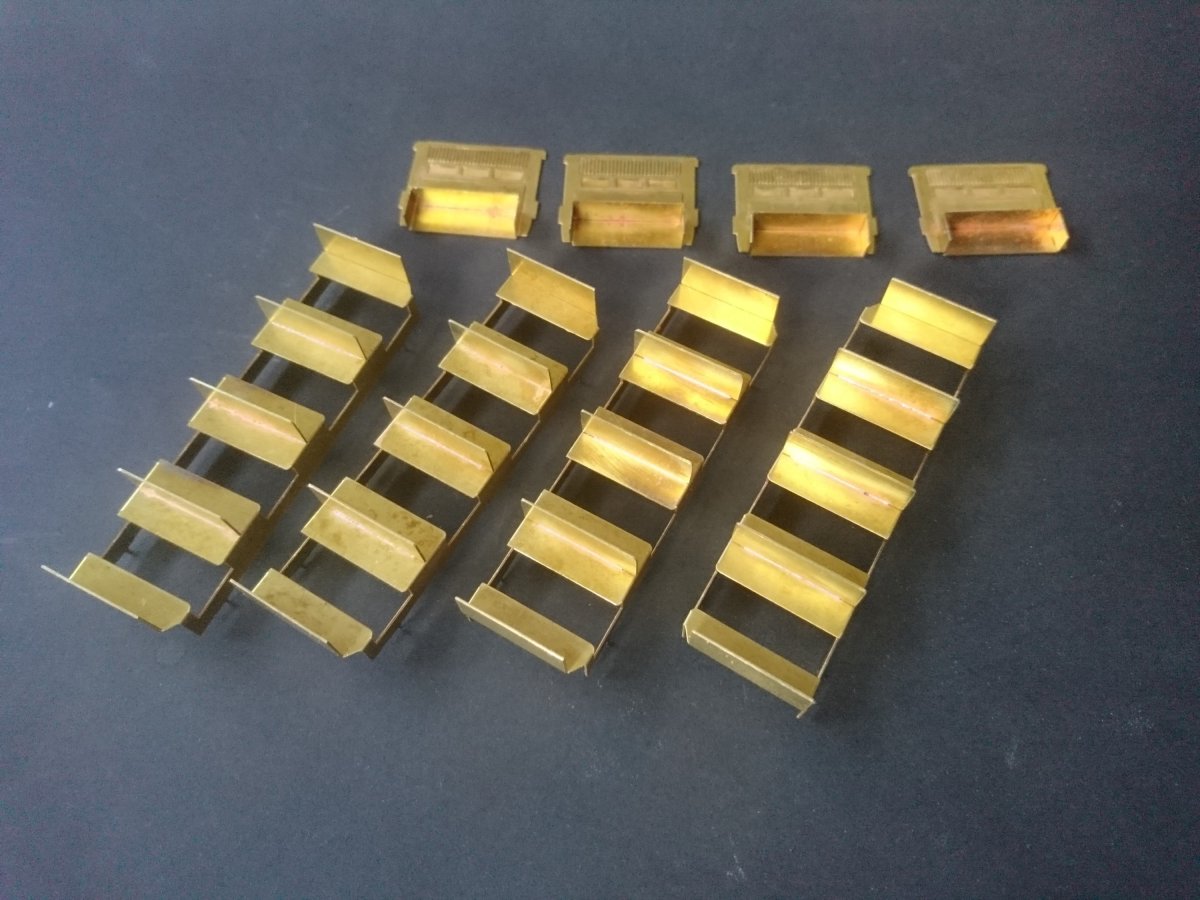

We gaan verder met het interieur. Bankjes bouwen, even met het verstand op nul en blik op oneindig alles netjes vijlen en in elkaar zetten.
Wat een goede voorbereiding is voor... ...steuntjes op de treeplanken solderen! Eerst alles op de onderste treeplank vastzetten, en dan de bovenste treeplank er op.
En dan alles op het onderstel solderen. Opeens lijkt het een stuk meer op een rijtuig
De kopwanden zijn ook aan de beurt geweest. In de jaren '30 was men nog bezig met alle hoge sluitseinijzers te verlagen, dus heb ik voor de variatie een rijtuig met hoge- en een rijtuig met lage sluitseinijzers gebouwd.
