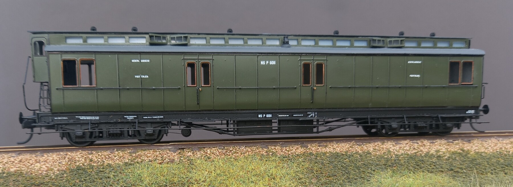

Het plan was, station afbouwen, dan rijtuigen afmaken. Yeah right... in plaats daarvan was het een opdracht voor iemand anders die al een paar maanden op aandacht stond te wachten. Toch zijn het trio vierassers weer op de werkbank terechtgekomen. Bij een rondje airbrushen is het trio ook meegenomen, 1x zandgeel dak en ook de binnenkant van de C10
c
's en 2x donkergrijs voor de andere twee daken.
En dan weer terug naar de werkbank voor biezen, biezen, nog meer biezen, en als toetje.... Biezen! het overschot van de biezen zijn met een zwarte permanent marker gedaan. Een normale dikke punt blijkt beter te werken dan de dunne punten, als je de zijkant gebruikt hoef je niet zo te "sturen", de stift pakt van zichzelf de hoge punten op. Zo nu en dan gaat het wel eens mis, snel met een kwastje Tamiya Thinner (of spiritus) erover, droge kwast om alles op te dwijlen, en opnieuw proberen na 5 min drogen. Voor de lastige stukjes gebruik ik een permanent marker met een fijne punt, en ook de bies onderaan de postbak, waar er geen randje zit maar de NS het wel nodig vond om een bies te hebben.
Biezen trekken was zo'n avond per bak, en dan verder met de kwast de klasseborden, handgrepen, torpedos enzovoort aantippen. Weer een avondje per bak, verstand op 0, TV serie op de laptop en kwasten maar. Maar dan heb je ook wat...
Het interieur heeft ook een beurt gekregen, de coupébakken kregen na de zandgele onderlaag de gebruikelijke houtbehandeling, een mix van glanslak met een donkerbruin, deze keer een oude tube gebrande Sienna. De binnenrand van de raamlijsten van de post kregen ook dezelfde behandeling. De binnenwanden van de post hebben ook een laagje grijs gekregen, en alle plafonds zijn nu wit.
Geen dramas met decals deze keer, die zaten gewoon bij de kitjes, en nu op de kitjes.
Nog een paar schoonheidsfoutjes op deze bak, onderaan coupé's D en E is de lak losgekomen met een beetje teveel Tamiya thinner. Even de klasseborden en handgrepen losjes afplakken en wat meer groene lak, en dan is dat zo weer weg.
Op de foto zie ik nu net dat een van de decals op het onderstel wat scheef staat. De andere kant is ook zo, consequent ben ik wel
gelukkig zijn er genoeg reserve decals bij de kit.

Het afwerken is altijd een tijdrovend klusje, maar het resultaat is er wel naar. Ze zijn prachtig geworden

Hier zitten we al een dikke maand weer in een strenge lockdown. Alleen er op uit voor (essentieel) werk en boodschappen. Dus... tijd om een paar projecten af te maken, waaronder de drie vierassers. Het was even wachten op geschikt weer om aan de slag te gaan met wat blanke lak. Na een lakbeurt nog wat glas er in en dan zijn ze zo ongeveer af.
Voor de post was ik matglas nodig voor de lichtkap. De vorige keer heb ik dat met was blanke lak gedaan, deze keer heb ik een stukje helder styreen aangepakt met een zandstraler. Het effect is wat witter dan de lak, maar het is wel een beetje minder egaal. Mooier dan het Fleischmann plastic is het in ieder geval wel. Postschilden zijn nog in aantocht, ik heb de schilden zelf overgetekend en samen met een boel andere nummerschilden laten etsen. Ondertussen ben ik aardig tevreden met het resultaat.
En dan alle drie samen.
Ooit moet ik alle daken nog eens aanpakken met wat matlak en de onderstellen met wat vuil, maar voor nu is het zo wel mooi genoeg.

Heel gaaf! Ik ben jaloers op die P
. Zie ik nou goed dat jij alle raamstijlen aan de zijkanten bruin geschilderd hebt?

De binnenkant van de raamkozijnen heb ik inderdaad in een houtkleur geschilderd. Ik ben op een paar schildervoorschriften de instructie "Houen zakvensters natuurkleur gelakt" Waarschijnlijk heb ik een paar raamstijlen teveel aangepakt (nu ik er over denk zouden alleen de deuren zakramen hebben) maar het geeft het geheel net een beetje meer leven.
