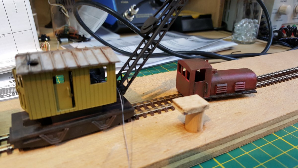

Off topic maar hier een drietal locjes die ik eerder gemaakt heb de blauwe wordt nog voorzien van een oranje knipperled, ik weet nu hoe het moet  :laugh:
De tram heeft rijrichting verlichting en devkraan krijgt een rook generator ( seuthe 28)
Van de brandweer dus nog geen foto

  • Berichten: 6376
Re: Knipperled knippert niet
« Reactie #63 Gepost op: 09 December 2017, 17:57:12 »
Mooi!  (y) H0e?
de groeten van Jacob

Yep H0e, net overgestapt vanaf N, werd me net allemaal wat te klein, baan staat nu op mp als deze verkocht is heb ik ruimte voor nieuwe H0e baan.
Mocht de verkoop te lang duren verplaats ik hem naar zolder en begin ik sowieso, maar eerst alle locjes netjes afmaken.
