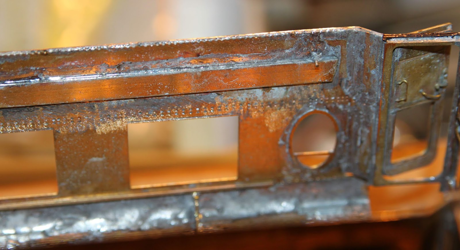

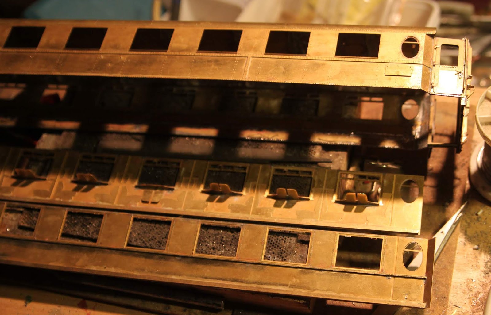

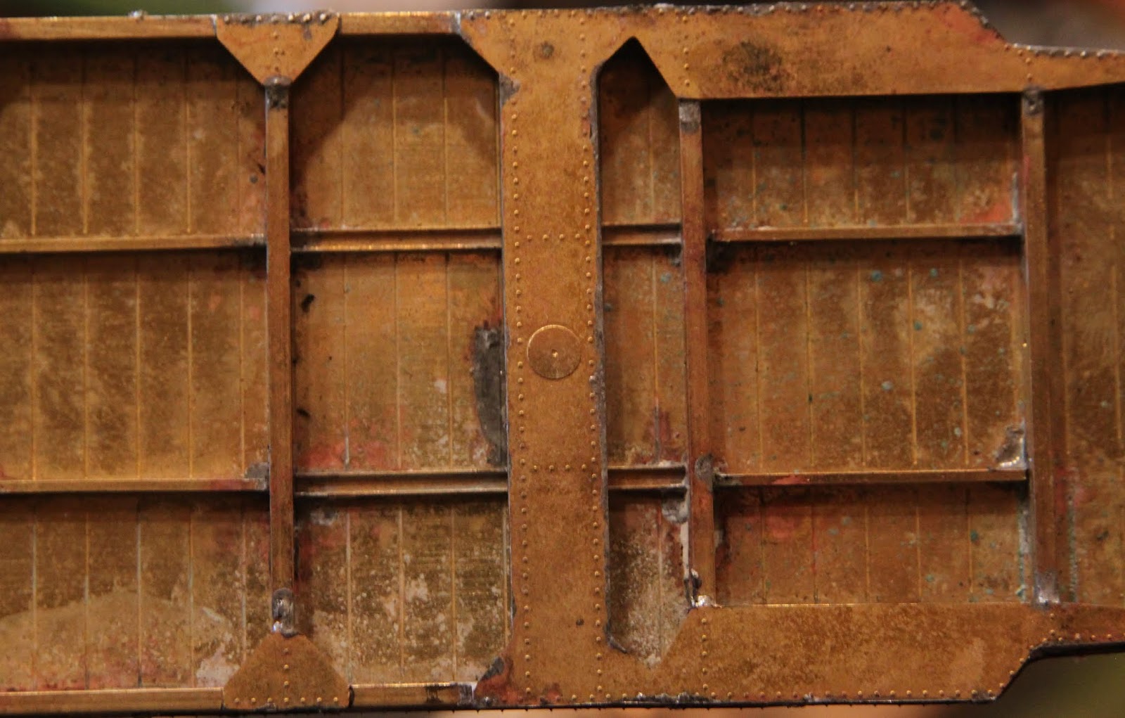

Nu dan verder met V2. Eerder al de bak gepost, nu de binnenwanden.
Ik heb besloten , om voor het gemak, de binnenwanden demontabel te houden. Dus een 1x1mm U profiel aan de bovenkant van binnenwand gesoldeerd, en op dezelfde plaats aan de bak, ook hetzelfde profiel, zodat deze 2 in elkaar haken, en de hoogte geborgt wordt. Dan met 2 M1 boutjes/moertjes vastzetten. Dat is dan het enige wat je ziet, en dat zit aan de binnenzijde, ter hoogte van de wc's.
En ruimte om glas tussen te lijmen, 1mm dik.
Aan de binnenwand dus 2x3mm profiel, ter imitatie van de verwarmingskoof. Is ook meteen stevig, en later ideaal om de bak / bodemplaat vast mee te zetten. Gangkant heeft nog een 1x1mm profiel net onder het raam.
Ook de bodemplaat past nu dmv de om te vouwen rand hiertussen. Wel even rekening houden hiermee met de strips aan de bak. Ik heb een strip van 1mm dik aan de bak gesoldeerd, stevig, en om alles recht te houden.
Nu bezig met de tussenwanden. Ook daar moet glas tussen komen, en houd ik ook demontabel.

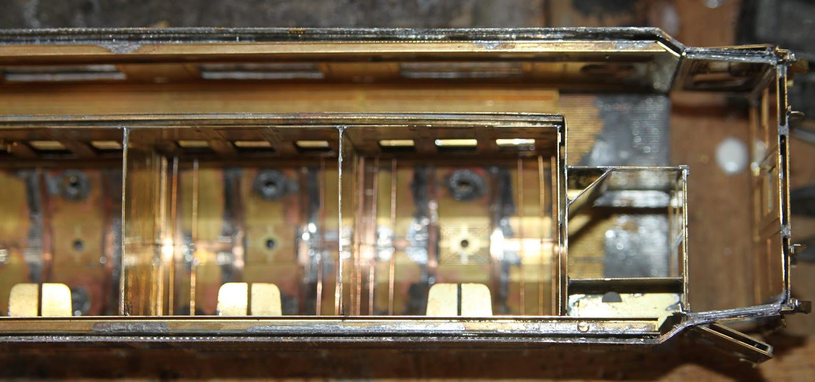

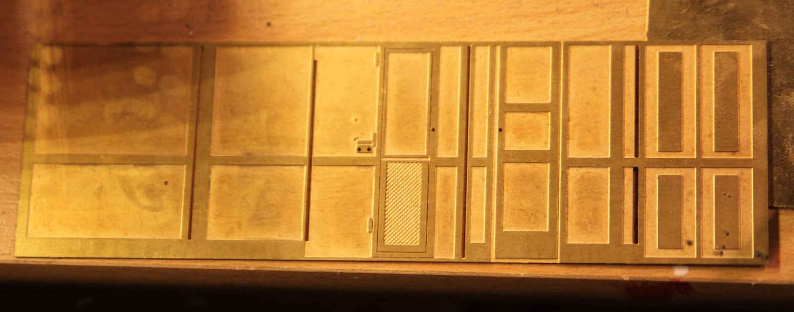

toiletten ovaalramer en tussenwand
Nu begonnen met de tussenwand, en de toiletten.
Besloten op toch ook de tussenwand demontabel te maken. Is wel meer werk, maar later makkelijker, met afwerken. (glas ertussen, en schilderen)
tussen de wanden zit 1mm dik profiel, om de afstand te houden. Door aan de 2 wanden om en om dit te solderen, is het ook gefixeerd. Je kunt ook later alles vastlijmen.
De toiletten zijn aan 1 kant helemaal te vouwen, aan de andere kant (met bankje bij het handremwiel) zijn het wel losse delen. Dan de wasbak vouwen en solderen.
Alles staat hier nog los.Met vast solderen, kun je wat hoekprofielen gebruiken.

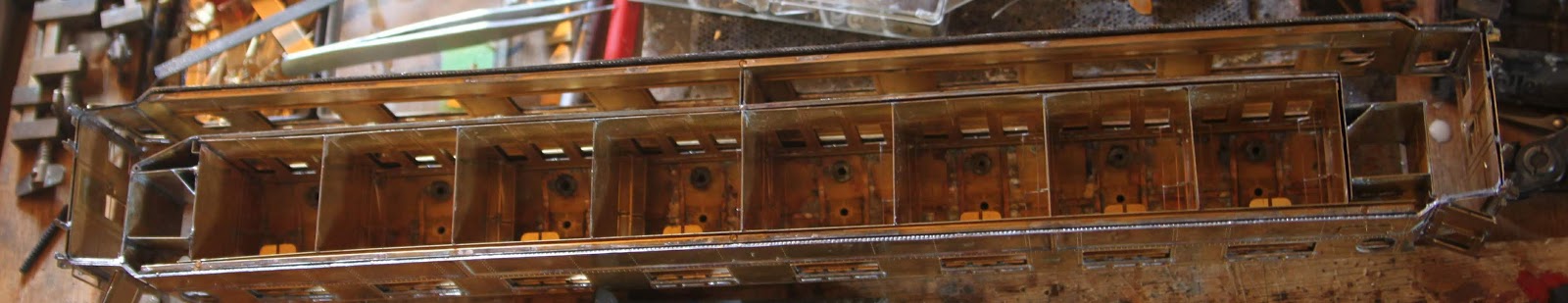

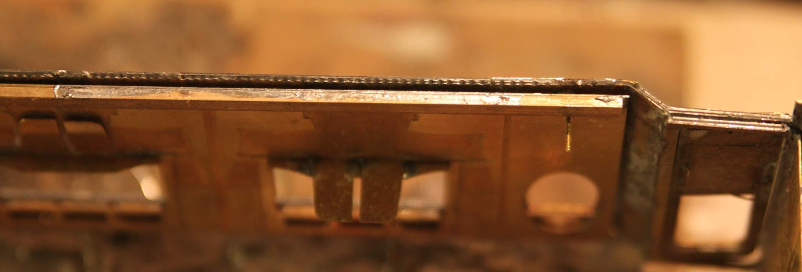

Ik wil proberen om alles demontabel te houden..
Moet ook wel, omdat ik die strip aan de binnenwand gesoldeerd heb, anders krijg je de tussenwanden niet makkelijk meer er tussen/in.
Nu moet ik toch eerst alle tussenwanden maken, een @#$# klus. Is best veel werk, en het zijn er 8.....
Overigens de 2 buitenste wanden natuurlijk niet aan elkaar vast solderen, en de ophangbeugels die bedoeld zijn om door de tussenwanden te steken (waar de bagagenetten weer op liggen) doormidden knippen (of solderen, in zijn geheel, en daarna het deel wat aan de binnenkant uitsteekt, afknippen. Er zitten genoeg onderdelen in de etsplaat..

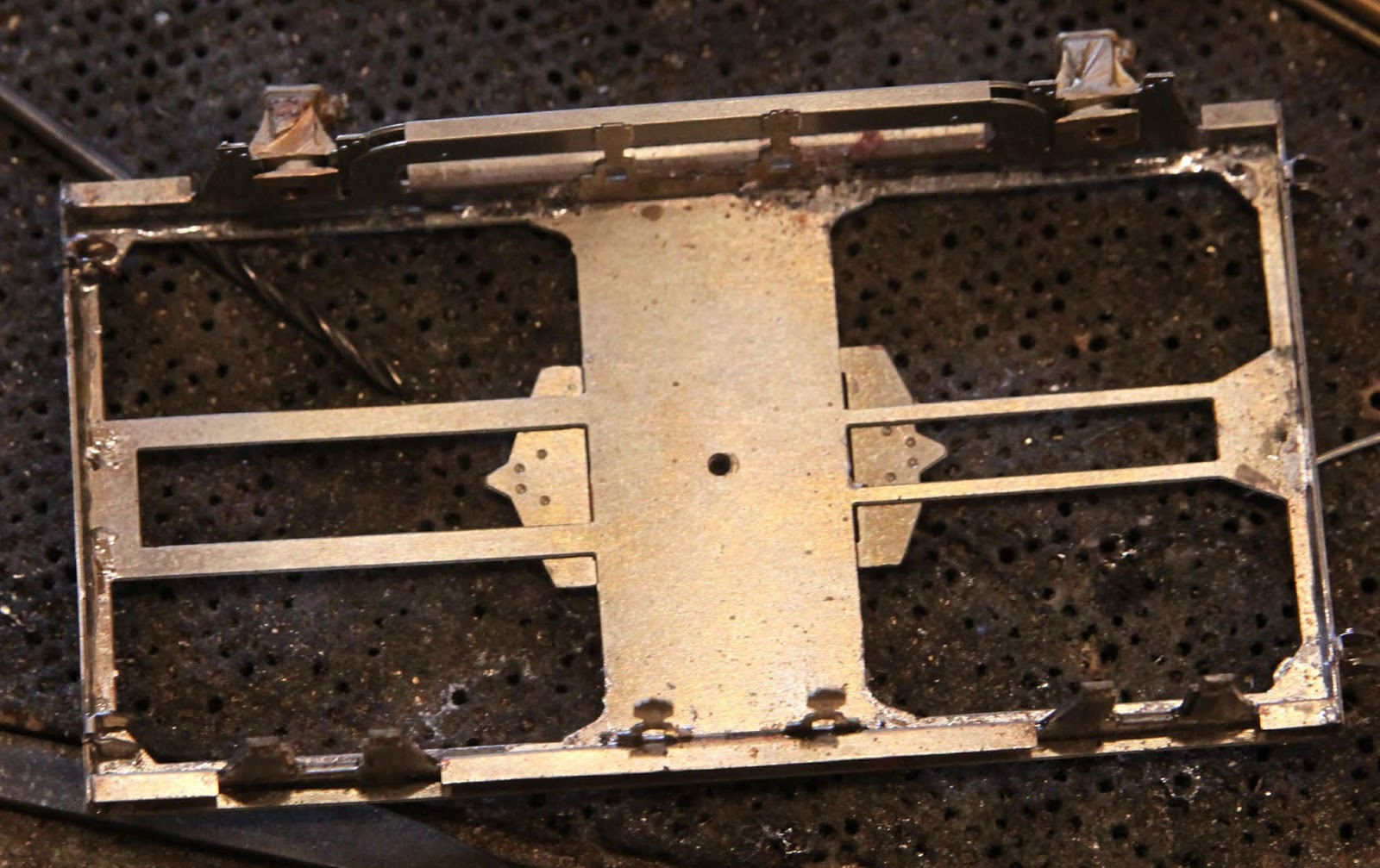

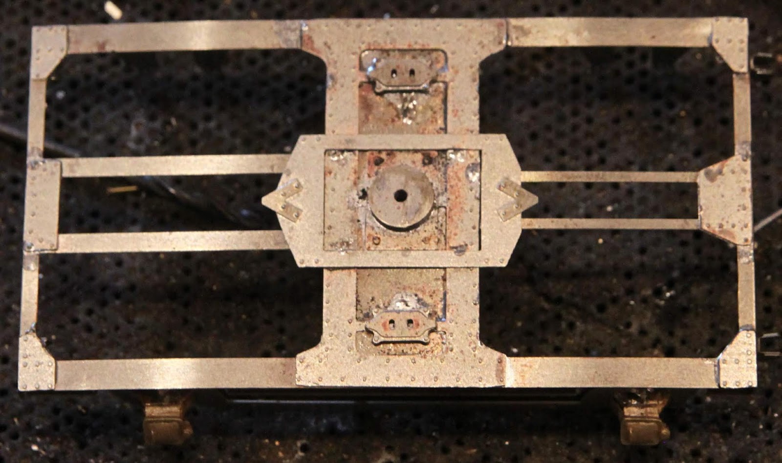

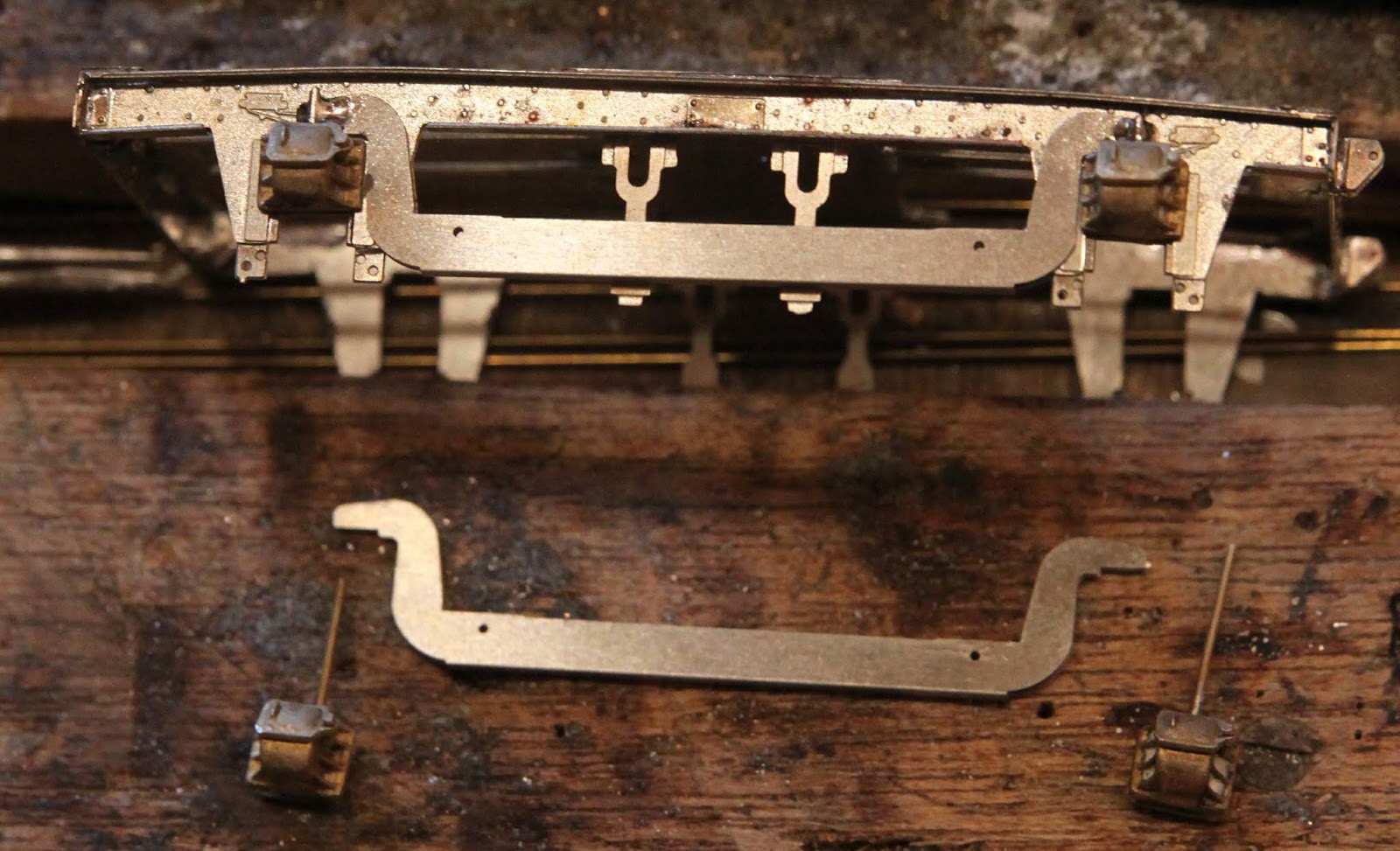

tot nu toe gaat het goed, alles is demontabel. Plafond coupe's ook, Die alleen als alles klaar is, vastlijmen aan interieur.
Dus dan verder met onderstel. Hoe ver wil je zelf gaan, Je kunt er alles onder maken wat er hoort, de informatie (tekeningen en foto's zijn er,)Ik probeer zo ver mogelijk te gaan.
Maar ook wel rieel blijven, dus moet je toch ook eerst de draaistellen maken nu...
