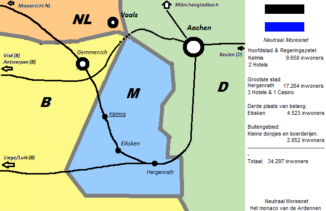

Om van Kelmis een kopstation te maken lijkt mijn geen goed plan. Het ligt immers al aan de verbinding Aken - Luik v.v.
Wel zou ik er voor kunnen kiezen om de splitsing in Eiksken ongedaan te maken, dan blijft daar alleen de verbinding tussen Kelmis en Maastricht over.
Laatst genoemde zou dan een variant op de belgische lijn 39 kunnen zijn, en de verbinding Aken - Kelmis - Luik v.v zou dan een variant op lijn 37 zijn.
Goederenspoorlijn 24 zal dan gewoon blijven bestaan, en indien gekruist met lijn 39 kunnen worden, alleen zal dat fictief worden, en niet worden uitgebeeld.
@NS 1607
Als mijn budget het eens toe laat om zo één op de kop te tikken, dan ga ik dat zeker proberen.
Hij ziet er erg leuk uit, en is zeker voor die omgeving een passend voertuig.
Kortom ik wil zeker wat met de tips doen, maar kan op de toekomstige baan rondom het plaatsje Moresnet geen lange goederentreinen gebruiken.
Dit wordt namelijk een kleine ovaal dat in eerste instantie gaat dienen als proeftuin. Ik heb eigenlijk nog nooit een echte baan gebouwd, alleen maar rails leggen, en rijden.
Daarom begin ik dus met een ovaal, die ik lekker wil gaan aankleden. Daardoor zal het plaatsje Moresnet ontstaan.
Later als ik op de zolder ga beginnen, dan zal het stadje Kelmis gaan ontstaan.
Groeten: André

Het is even wat stil in dit draadje.
Ik heb namelijk besloten om eerst het een en het andere te veranderen.
Zoals ik al eens vermeld had, beschik ik over twee ruimtes waar ik eventueel banen kan bouwen.
De eerste is een soort werk annex computer kamer, en de tweede een ruime zolder met cv ruimte.
Deze cv ruimte kun je zien als een kleine kamer met voldoende ventilatie.
Daarom heb ik besloten om van die ruimte ook mijn werkkamer te maken.
Nu heb ik mijn werkkamer op de zelfde etage als de slaap vertrekken, en met verflucht in die ruimte's is het lastig slapen  :-\
Deze wijzigingen heeft wel voor en nadelen. Het nadeel is, dat ik minder ruimte heb op de grote zolder.
Maar de voordelen zijn, geen nare luchtjes meer bij het slapen, en meer ruimte op de computerkamer voor de daar bedachte baan.
Binnenkort ga ik dus beginnen met het verplaatsen van mijn werktafel, naar de zolder.
Daarna kan ik dan de ruimte waar ik wil beginnen anders gaan indelen.
Aankomend weekeind wil ik daarmee gaan starten.
Verder ben ik een beetje met de ideeën aan het stoeien geweest.
Nu ik rond de eerste baan meer ruimte krijg, wil ik deze ook benutten.
Daarom gaat op de eerste baan Kelmis verschijnen.
Kelmis blijft het hoofdstadje van mijn staatje.
Doordat ik meer ruimte heb rond deze baan, kan ik hier meer uitbeelden.
Er kunnen wat langere treinen rijden, en het station kan iets groter worden.
Nog steeds zit ik te denken aan een ovaal, maar dan wat langer.
De achterkant van het ovaal wordt dan het schaduwstation.
Voor het treinverkeer wordt Kelmis dan een tussenstop aan de lijn Maastricht - Hergenrath v.v.
en het eindpunt van de stoptrein Hergenrath - Kelmis v.v.
Ook gaat men in Kelmis over van dubbelspoor naar enkelspoor.
Hopelijk weten jullie voor nu even voldoende.
Mochten jullie toch vragen hebben, stel ze gerust. Ze zijn altijd welkom.
Groeten: André
