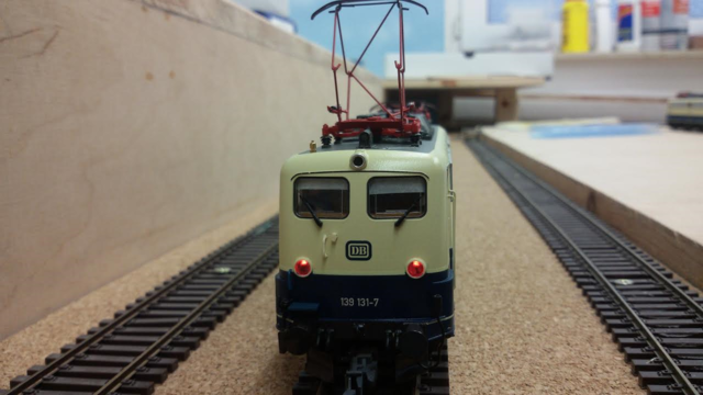

Ik kan niet zo goed uit jouw verhaal in E50-draadje herleiden of jij de lampjes van de front- resp. sluit-seinen fysiek van elkaar hebt gescheiden.
Persoonlijk vind ik het een wat omslachtige manier van schakelen om het door jou beoogde seinbeeld te verkrijgen.
Zelf doe ik het bij mijn locs als volgt:
De lampjes/LEDs voor de sluitseinen worden van de printplaat gescheiden en direkt (pas op de weerstanden bij LEDs) op AUX1 groen en AUX2 paars aangesloten.
Daarna om-mappen van de ESU Loksound V3.5:
- Sluitseinen (geheel onafhankelijk van wit licht) voor en achter via F0
- Frontseinen Cabine 1 via F7
- Frontseinen Cabine 2 via F8
- Rangeersein simpelweg via F7 en F8 tegelijkertijd ingeschakeld
De 139 131-7 als "Lokzug" solo met alleen ingeschakelde sluitseinen en verder niets. (Bij de Bundesbahn destijds  veelal geen frontseinen overdag aan).

Hoi Bas,
Groeten uit Waldberg,
