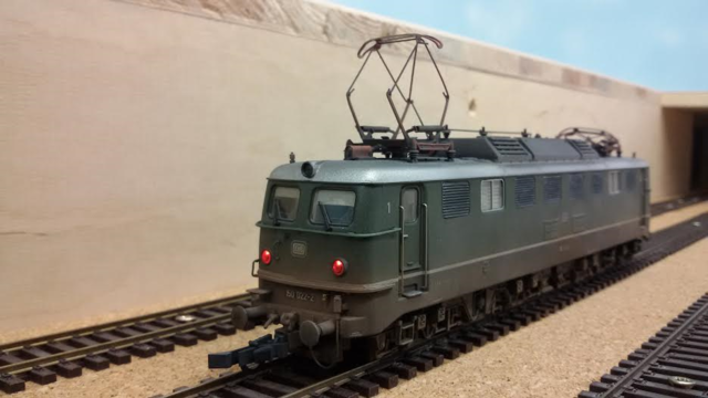

Mooi verslag. (y)
Dank je.
De verlichting zodanig aanpassen dat de witte en rode seinen onafhankelijk van elkaar schakelbaar zijn doe ik standaard bij al mijn locs. Gaat vaak eenvoudiger dan je denkt en geeft een realistischer
beeld in treinverband, zowel getrokken als geduwd.
Als het printjes met LEDs betreft, durf ik het niet aan. Dit omdat ik de benodigde weerstanden niet met zekerheid weet te lokaliseren.
Ook wordt hierdoor het inschakelen van rangeerverlichting ( beide zijden 3x wit) mogelijk.
Dat was ik ook precies van plan. De rangeerverlichting schakel ik dan gelijktijdig met de rangeermodus (F3).
F1 gebruik ik om de verlichting aan de treinzijde te kunnen uitschakelen. De andere zijde hoeft niet in mijn geval omdat ik daar imitatiekoppeling heb zitten.
Off topic:
Mooie foto, mooie loc, mooi geweatherd. Heb je de loc gesuperd (met bijvoorbeeld losstaande ruitenwissers?)
Groet, Bas
