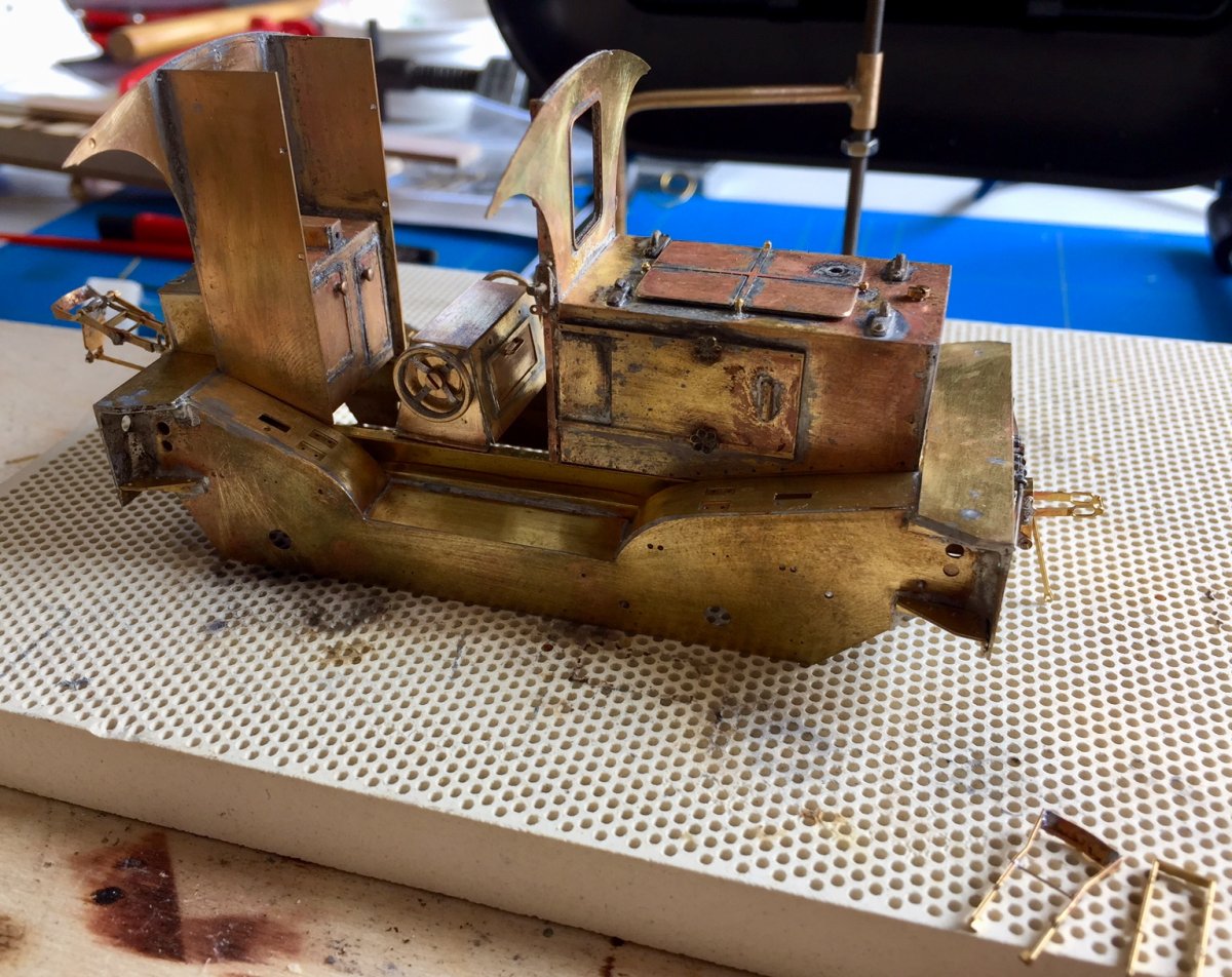

Even een quick & dirty foto van mijn bakseltje.
Pfew, zojuist de achterste koppeling in elkaar gezet. Was even een priegelwerkje maar het zit en beweegt! Straks verder met de voorste.
Vraagje: wanneer is het moment om de opbouw vast te solderen?
Groet, Rene
PS. A propos messing profielen: Meyer & Blessing in Rotterdam heeft ook een aardige sortering van het gangbare spul
Berichten: 11965
Re: Oersik etsplaat spoor 0, bouwverslag
Reactie #387 Gepost op:
25 May 2018, 14:50:36 »
Na het spuiten en dan niet solderen, maar schroeven. Anders gaat je lak er weer aan.
ziet er goed uit.
Zie blz 12, bericht 172.
Zeker dat handwiel.
