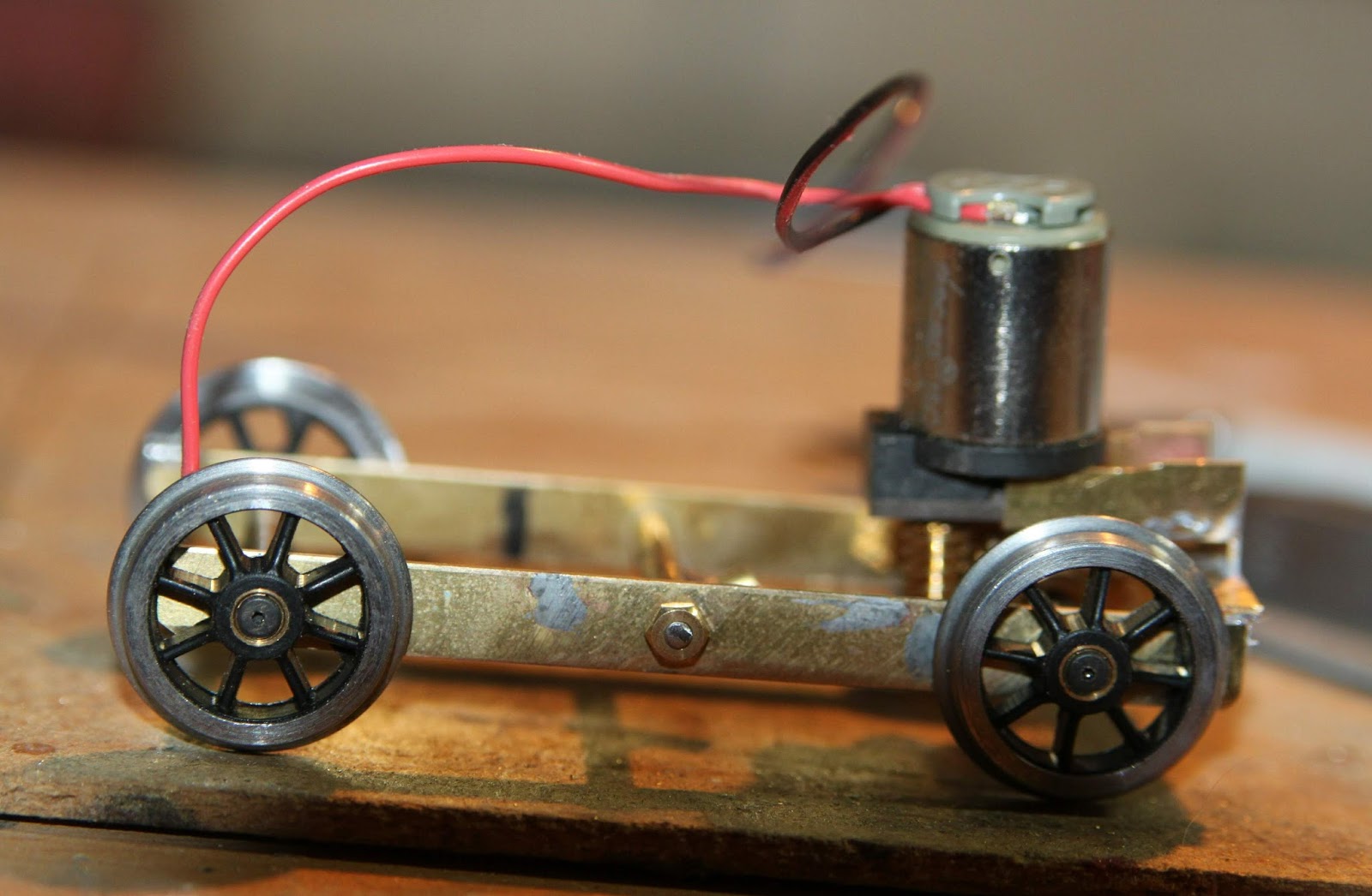

Ik wilde toch kijken of er zelf iets te brouwen was, en dat lijkt gelukt te zijn.
Bij GWH hebben de ook tandwielen in diverse maten, heb dus wat mee besteld.
De Slaters wielen hebben natuurlijk een asmaat van 3,2mm, dus als je dan een tandwiel met 3mm asmaat neemt, is die makkelijk op te boren met een 3,2mm boor. Nog beter zou dat in een draaibank te doen. Verder het wormwiel voor op de motoras, kijk welke asmaat je motor hebt, dan die bestellen.
Dan verder een beetje freubelen met een motortje uit de verzameling, en dat loopt mooi stil en soepel. Het past makkelijk, en er is nog ruimte over voor een decoder.

Nog twee tandwielen met een ketting naar de andere as?

De wielen zijn wel geïsoleerd? Dan alleen nog stroomafnemers monteren en gaan met die ... (sik).
Zou kunnen, die spullen hebben ze ook daar..
De wielen zijn geisoleerd, dat is het "voordeel" van Slaters wielen, kunststof spaken..
