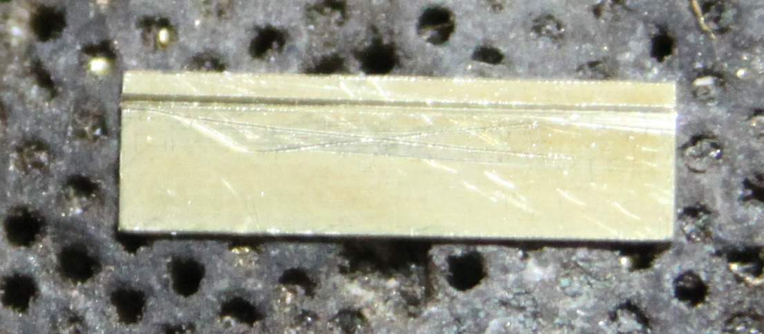

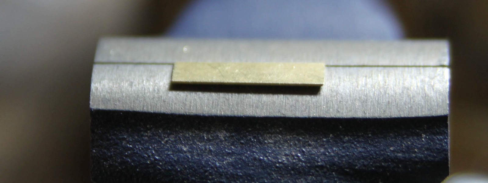

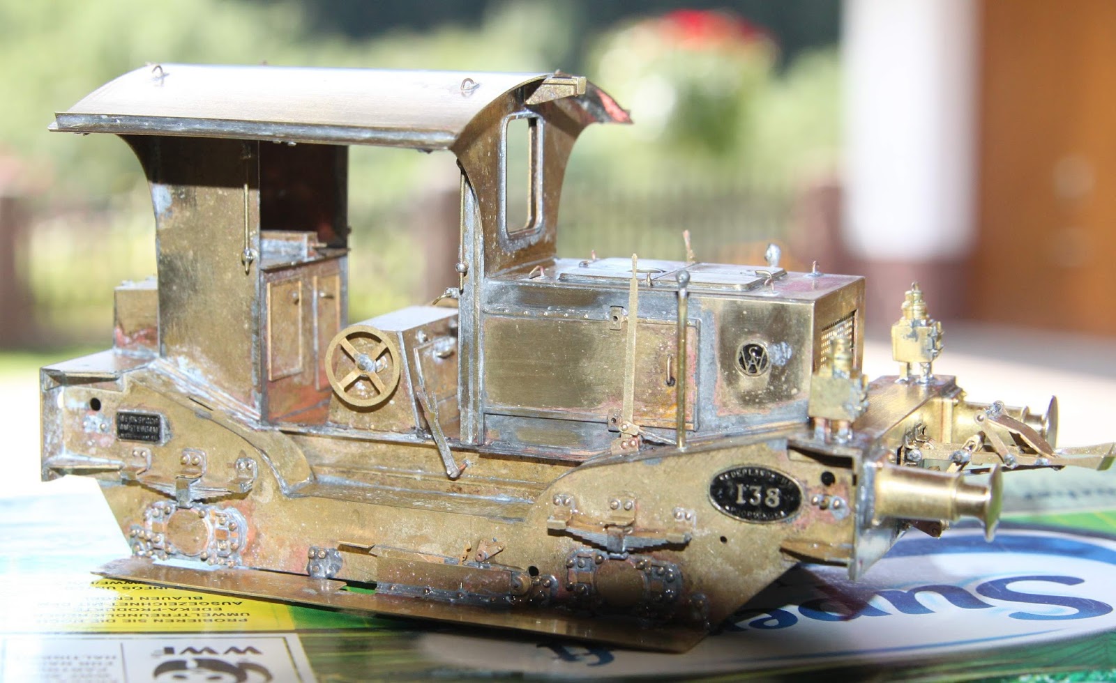

Eerst nog een paar foto's van de beschermplaat van de voetrem, hoe ik dan de vouwnaad maak. Eerst langs een lineaal inkrassen/snijden, dan met een vijltje (platte of vierkant) de naad opruimen, en dan (belangrijkst) in een goede klem (deze bij Petau gekocht in Buseck voor een paar euro, prima dingetje) ombuigen met een platte vijl.

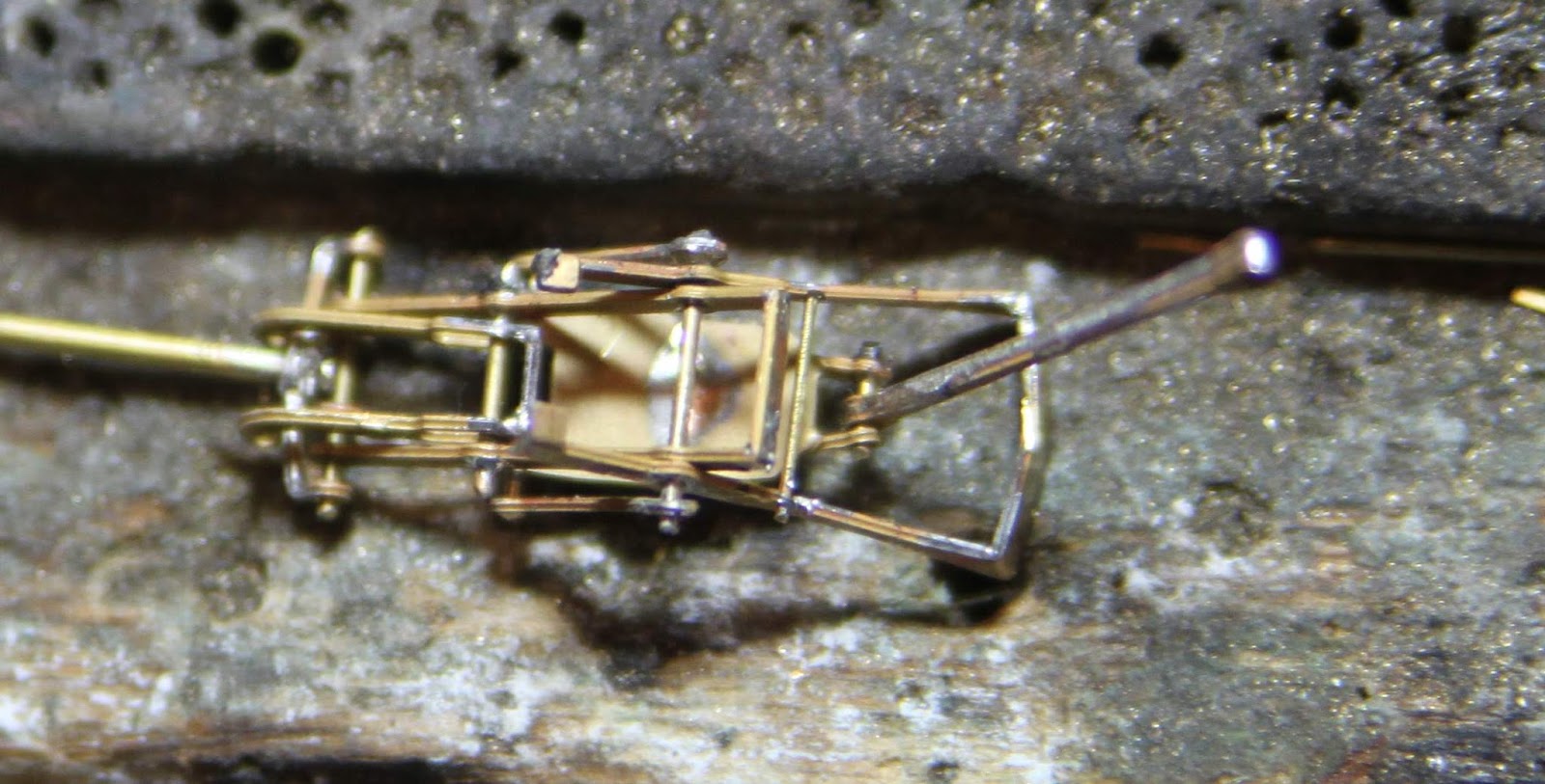

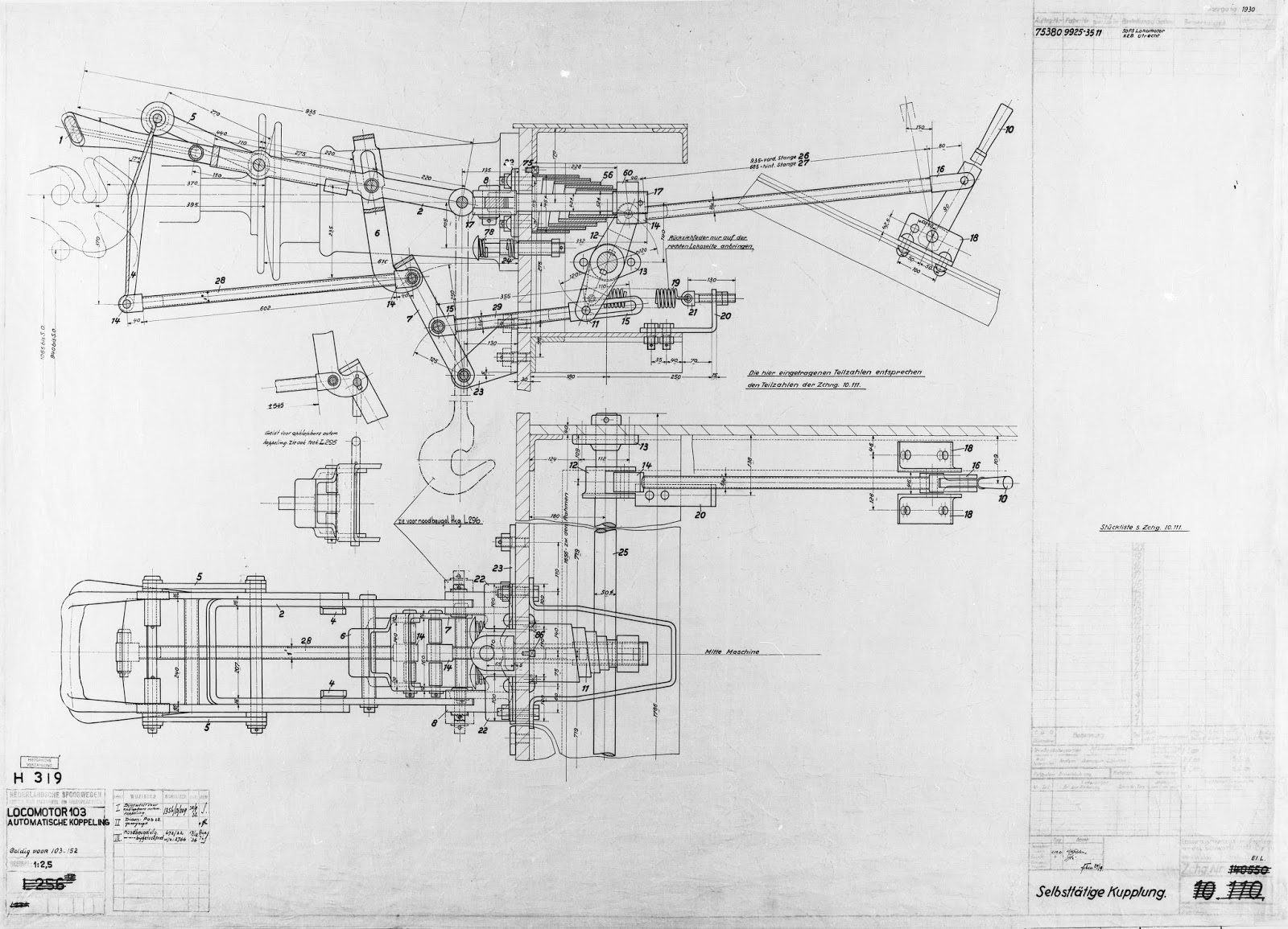

Verder de bufferbalk, ik heb de losse onderdelen gebruikt (etsdeel wat compleet lijkt (alles aan elkaar) niet gebruiken, dat klopt/lukt niet met vouwen), ook hier de imitatie bouten in de gaatjes solderen. Verder de automatische koppeling, ik wilde kijken of het lukt om deze werkend te krijgen......
Het kan en lukt wel , maar is niet echt makkelijk moet ik zeggen. Ergens klopt er iets niet in de vertaling 1:1 naar schaal 0, omdat ik de stang die van het handel naar binnen de koppeling, in model iets te kort is. Deze dus met een stukje draad verlengd. Ik zal een volgende keer foto's maken van hoe de koppeling in elkaar moet. Maar de 1:1 tekening is zelf al heel duidelijk, en moet je er gewoon naast hebben liggen..

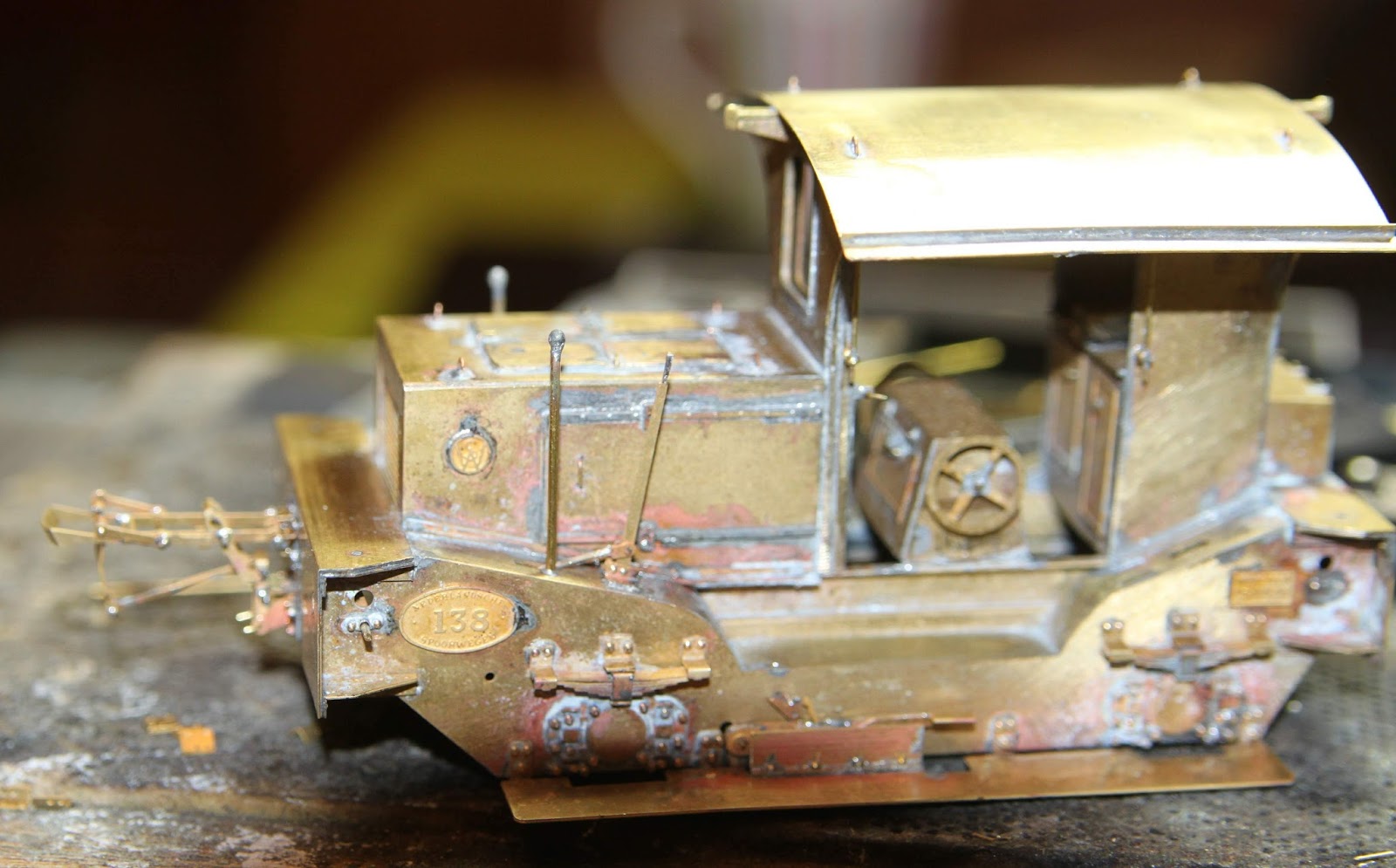

terwijl je uitlegt hoe de koppeling werkt, is ondertussen de loc al bijna af
Netjes gebouwd
Groeten Arjen

tja, de koppeling is het laatste ding wat ik wilde doen, dan nog de buffers erop, en de laatste kleine fragiele frutsels
Verder heb ik nog geen glasvezelpotlood gebruikt......

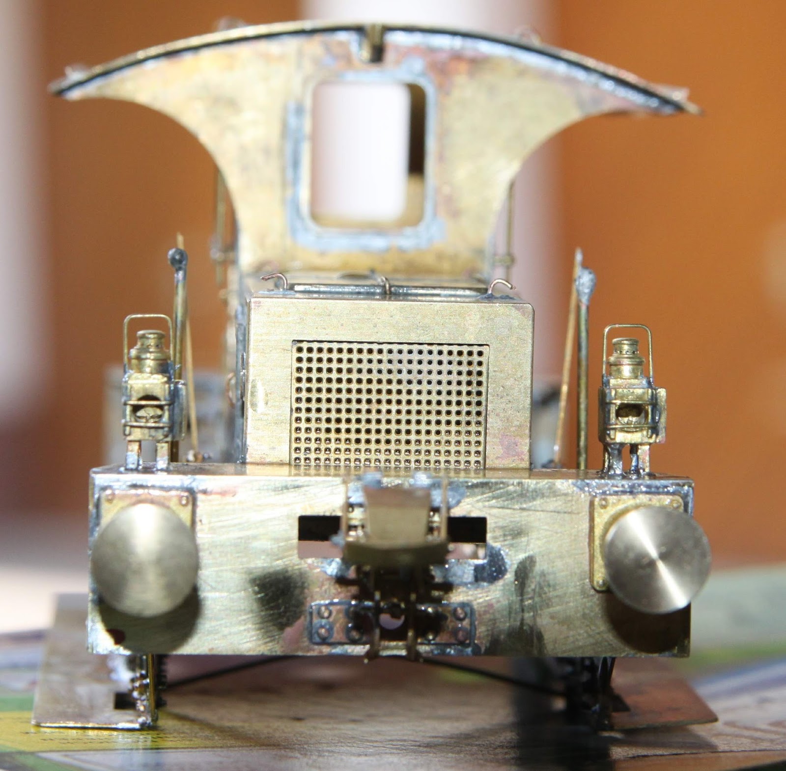

maar de buffers...

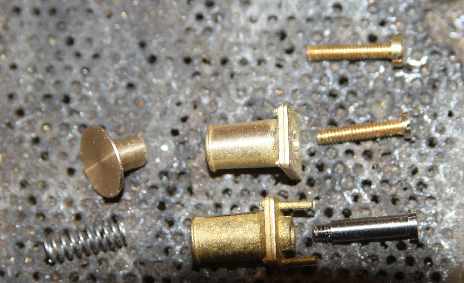

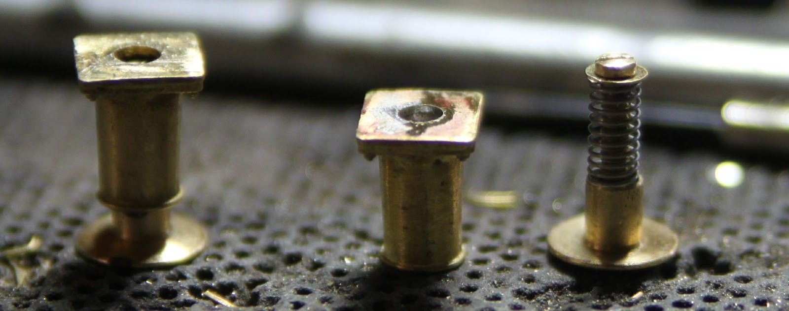

De buffers zoals Philotrain ze levert moeten aangepast worden.
Eerst gladvijlen, dan voorzichtig opruimen/boren met M3,5, pas op, er moet wat overblijven voor de veer op te sluiten, dan de stalen schroef niet gebruiken, maar een nieuwe messing M2 gebruiken.
M2 schroef wel passend maken, kan in boormachine afvijlen tot hij past, ook zo dun mogelijk maken.
Dan zou de buffer + M2 schroef voorzichtig, met minimaal soldeer op de bufferbalk gesoldeerd kunnen worden, dan na stralen, kan de buffer met veer erop geschroefd worden..

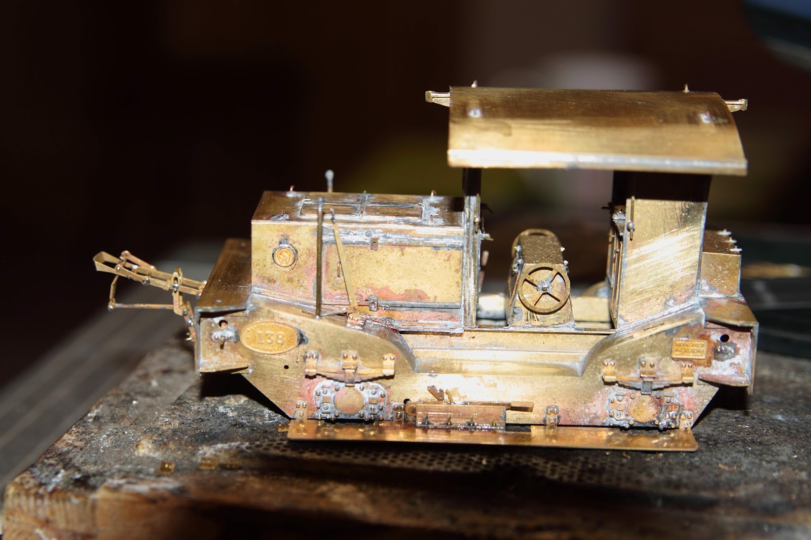

buffers, lampen
blijkbaar had ik een afwijkende buffer, waar meer "vlees" in zat, de andere lukt het uitboren niet, dus heb ik er een ringetje in gezet, wat klem zit, dus makkelijk te positioneren en solderen.
De buffer is dan vlak, moet je dus "kaal" op de bufferbalk solderen. Voorzichtig, niet te veel soldeer, anders soldeer de de schroef vast, en die moet kunnen bewegen..
en de lampen erop, 1 kant is nu klaar

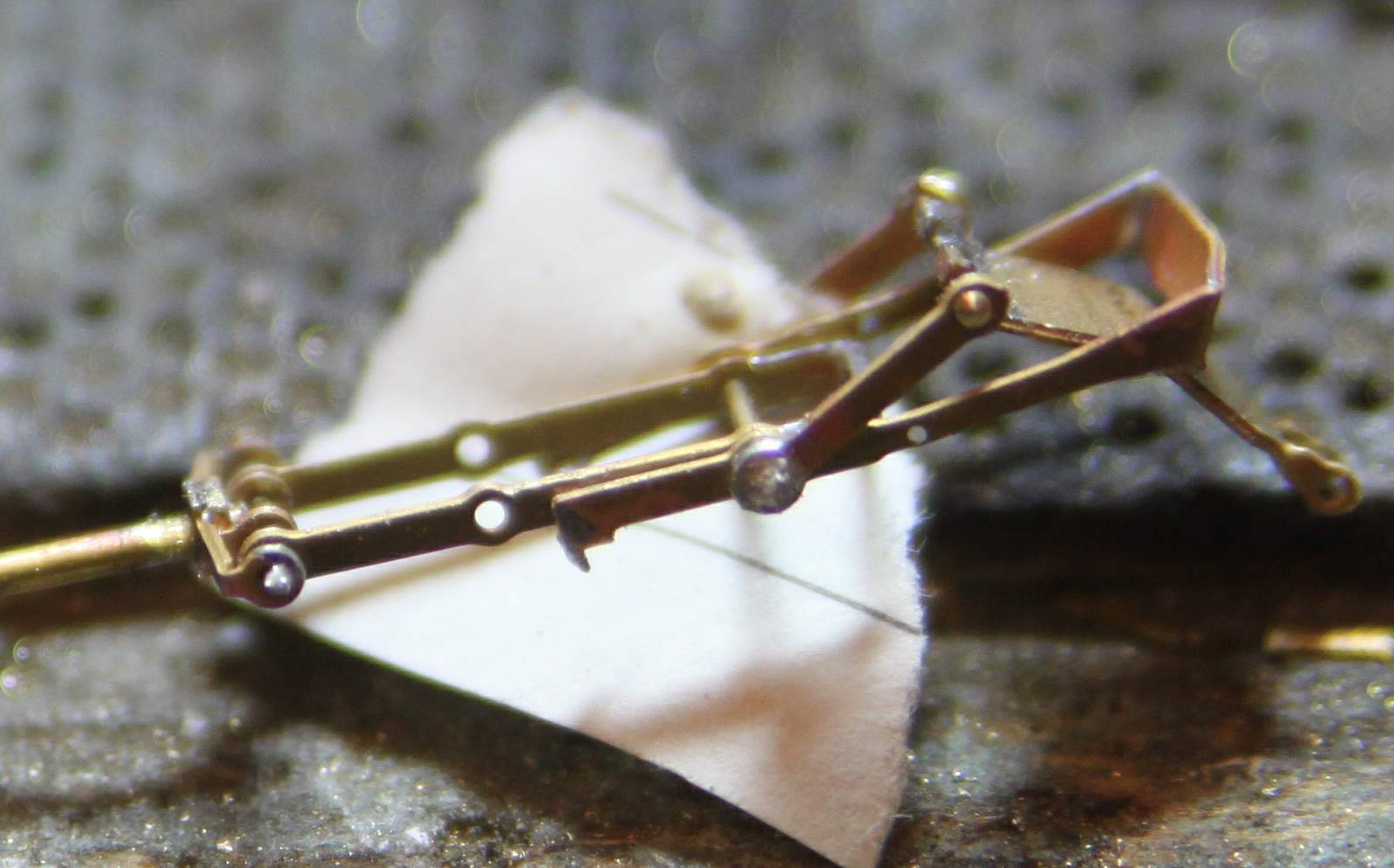

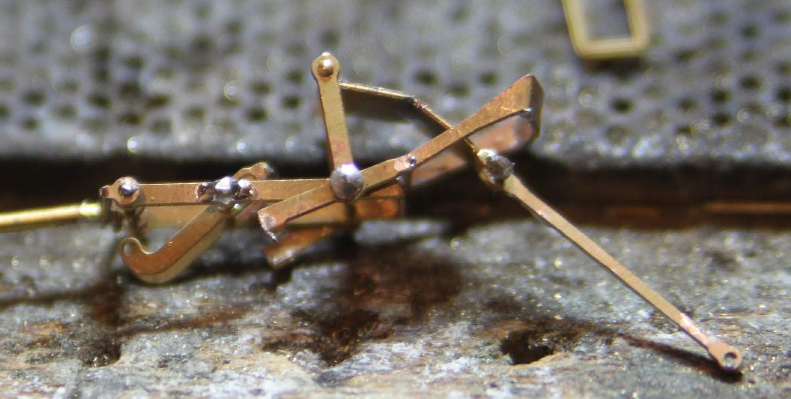

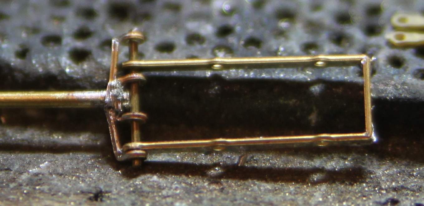

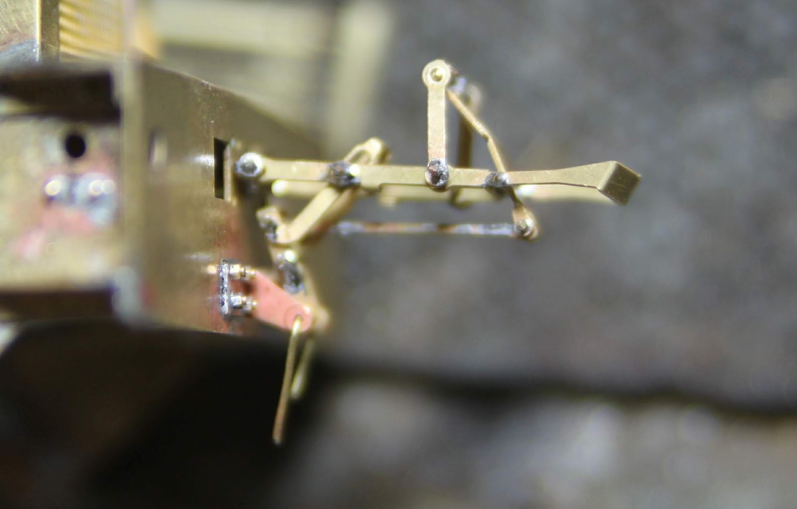

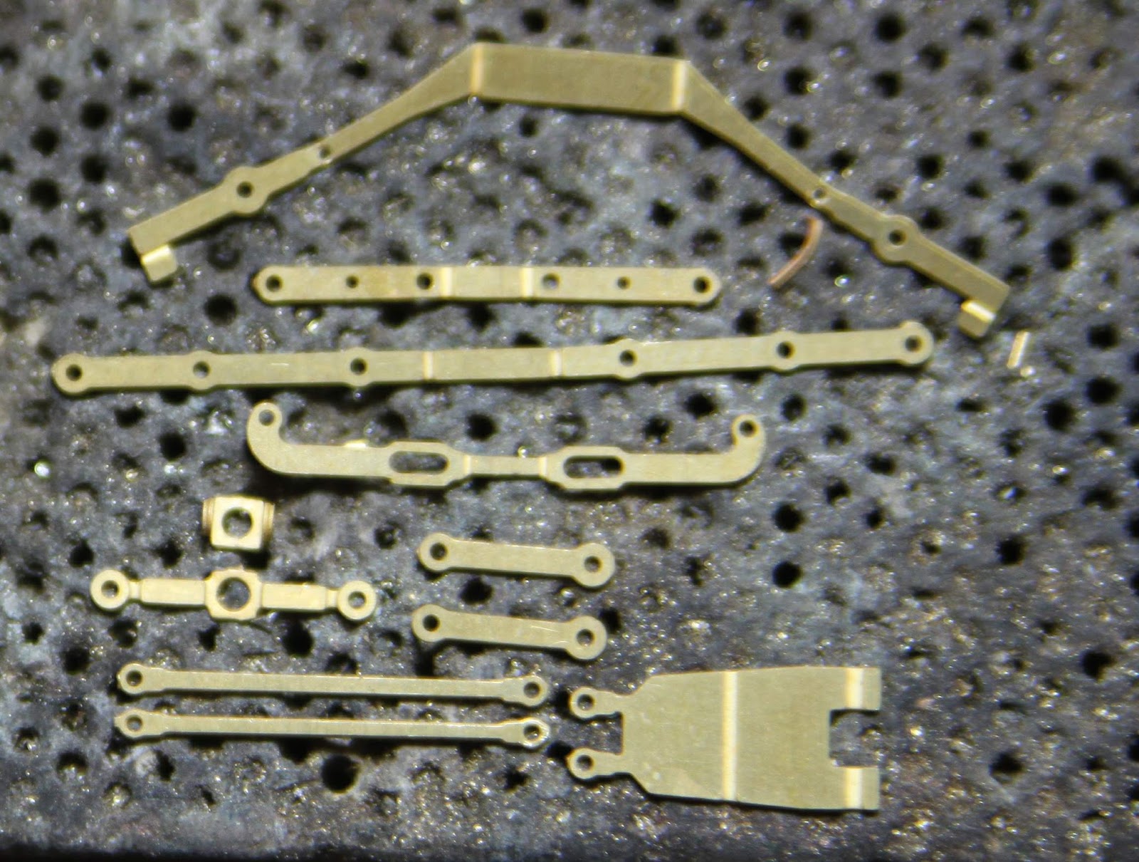

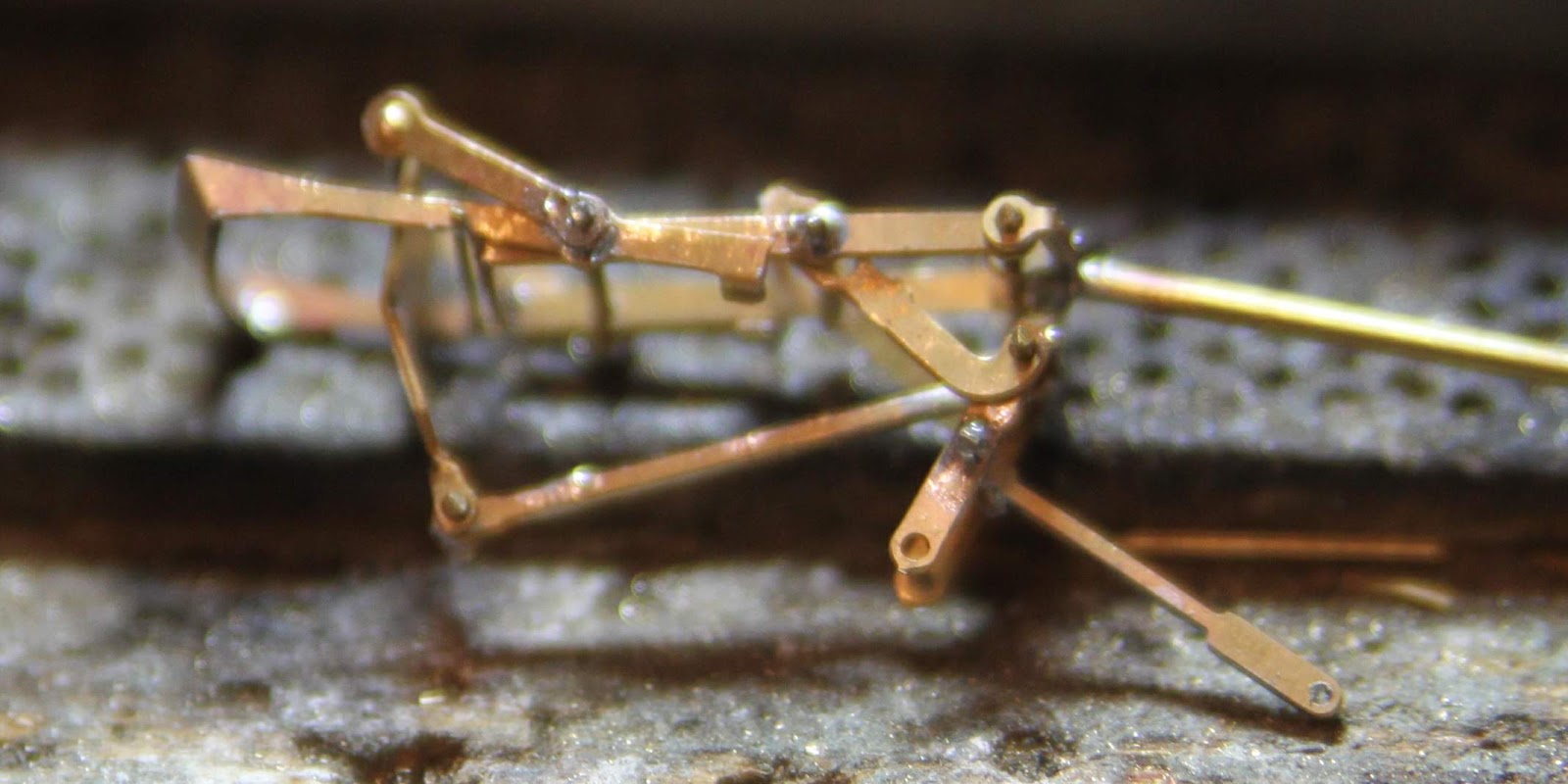

de automatische koppeling, hoe die te maken, zie foto's.
Let op de positionering, en wat los is (en moet blijven), werk ik met een stukje papier. Gaatje erin, draad of klinknagel er doorheen, vloeimiddel, en beetje soldeer. Vast is vast, niet gaan doorsolderen, want dan loopt alles , ook onder het papier, vol met soldeer..
