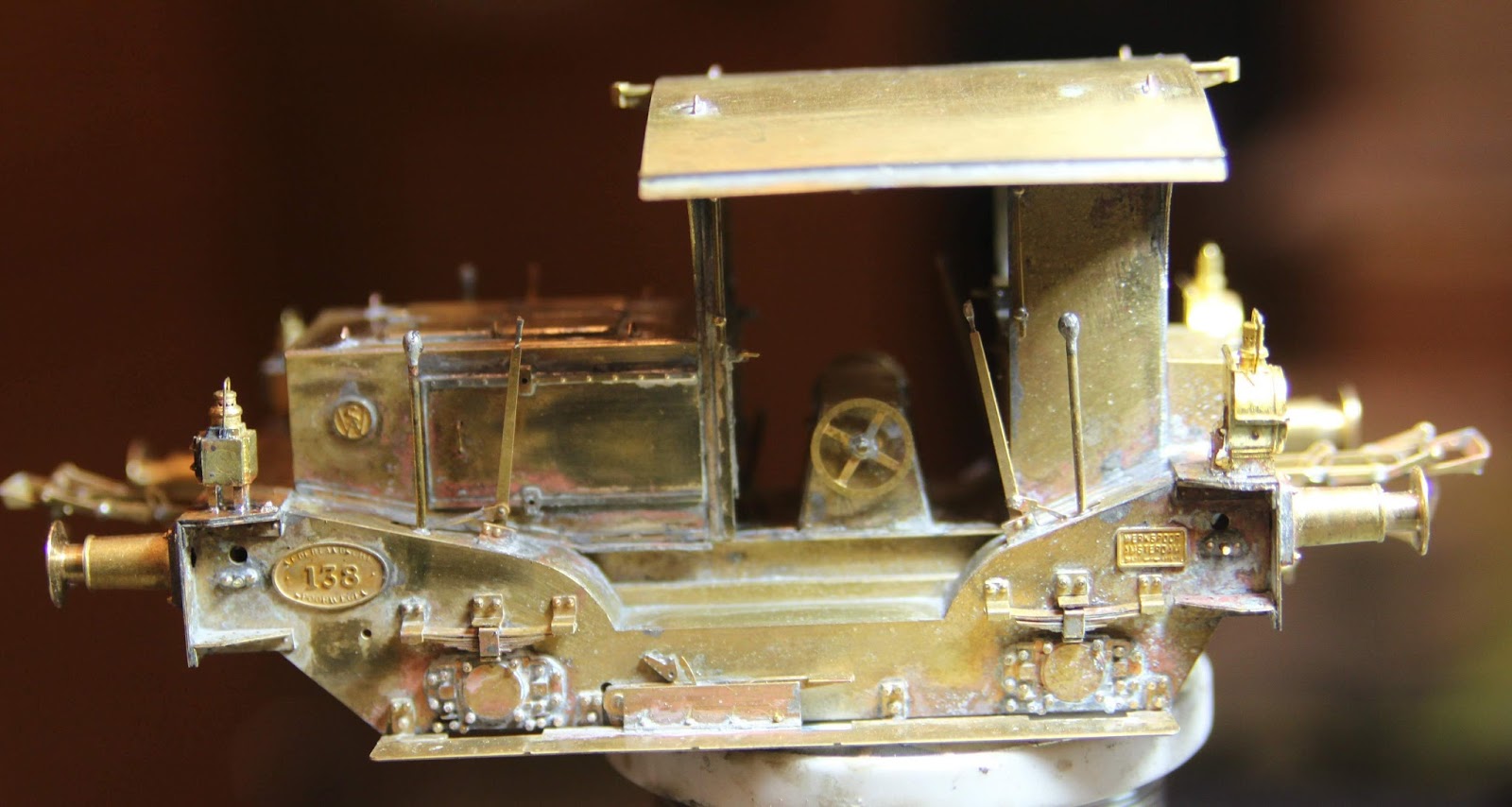

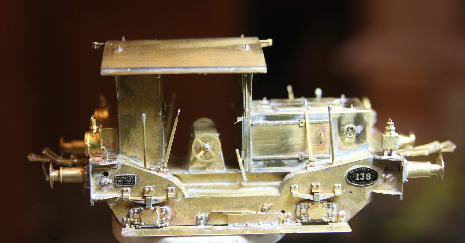

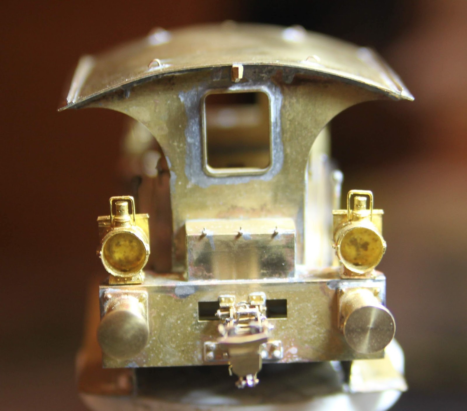

Oersik bijna klaar
Hij is vrijwel klaar, nog een enkel klein onderdeel, en een enkel nog te draaien onderdeel, en natuurlijk nog de aandrijving....
 Maar dit is het resultaat van de etsplaat..

Ik vind hem schitterend! (y)

dank U!!!!
Is redelijk tot goed te bouwen, enige is het gebogen deel, dat is wat lastig, rest is makkelijk.
Alleen het werkend maken van de automatische koppeling is erg lastig/uitdagend. Het kan wel, de aandrijfstangen die van de handle komen moeten alle 4 verlengd worden, en dan moet alles zo gesoldeerd worden dat het allemaal kan blijven bewegen. Dus dat adviseer ik bouwers niet nog niet veel ervaring hebben niet, die kunnen beter de boel gewoon vast solderen..
