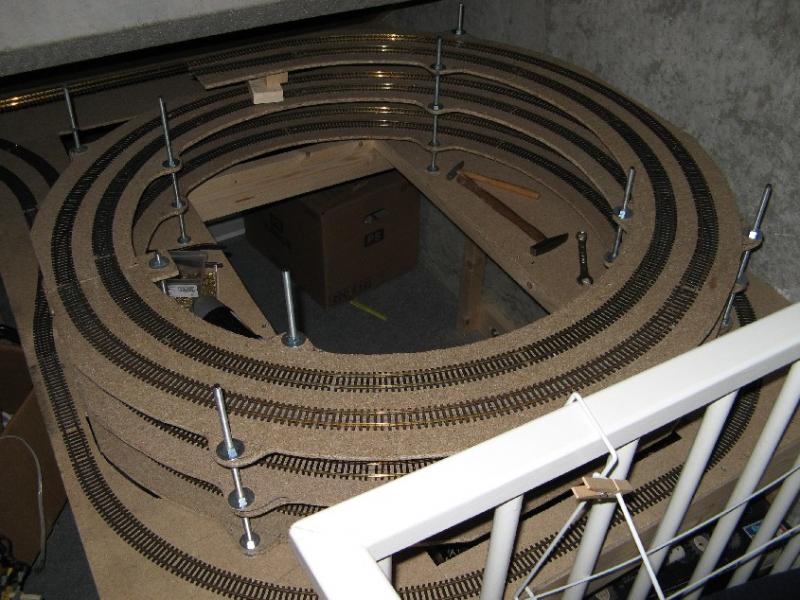

Re: Hengelo anno 1991, emplacement aangepast, bouw begonnen!
« Reactie #31 Gepost op: 23 January 2008, 21:29:21 »
De binnendiameter is 83 cm. (straal 415 mm, standaard Fleischmann modellgleis 6030, door F* gehanteerd als zijnde buitenboog)
De buitendiameter is 94,6 cm. (straal van 473 mm, buitenboog is flexrail van het merk GT)
De buitendiameter is gebasseerd op de binnendiameter van Fleischmann rails 6025.
Mooi ruim!
Jan

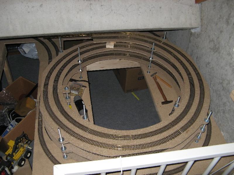

« Reactie #33 Gepost op: 07 March 2008, 15:46:34 »
Zo, spiraal kwa houtwerk en sporen zo goed als klaar. Door drukte met werk en regelen van andere hobby dingen, denk aan Eurospoorstand/dioramawedstrijd, erg weinig gedaan laatste tijd.
De draadeinden van de spiraal moeten nog afgeslepen worden en afgedopt met dopmoeren. Tevens moet de bedrading er nog aan- en ingesoldeerd worden, door mijn enthousiasme vergeten mee te nemen tijdens het bouwen, echter kan dit nu nog prima gedaan worden al vergt het enig geduld en moeite. Kijk en geniet...althans dat doe ik wel...
Het overige deel wat kwa houtwerk en sporen klaar s is ook al bijna volledig aangesloten. Mede doordat nu ook de spiraal kwa houtbouw en rails af is kan ik beginnen met een aansluiting naar mijn eerste module bak. Deze bak kan ik van het zomer gereed maken in de tuin zodat ik ook met warm/heet weer met mijn hobby bezig kan, wat voorheen niet of nauwelijks kon.
Tot zover weer een korte update.

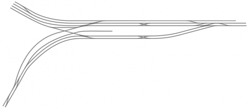

« Reactie #35 Gepost op: 10 May 2008, 12:24:59 »
Na lang wikken en wegen toch af gestapt van een breed schalige aanpassing van emplacement Hengelo.
Alleen de sporen en het perron liggen al op een module van 60 cm breed, gene ruimte voor andere scenery dus. Verder werd het geheel in mijn ogen te statisch recht en zit ik dus nu weer achter de tekentafel.
Het schaduwstation en spiraal zoals gebewoud blijven bestaan want vanuit dat principe ga ik weer werken.
 Sander

  • Berichten: 4666
« Reactie #38 Gepost op: 10 May 2008, 15:02:42 »
Het aangepaste plan, getekend met anyrail dankzij Matthijs van Heijningen.
Aardig ingekort maar nu is het breedste station gedeelte pakweg een cm of 35 breed. Wanneer ik de bak nu 80 cm breed zou maken is er zeker een leuk stationsplein voor te knutselen.
Uitgangspunt nog altijd Hengelo, en wel herkenbaar dacht ik zelf.
Tevens is het spoor naar Delden komen te vervallen. De sporen naar Enschede zijn vervangen voor 1 enkelspoor.
Ik ben nu bezig om de bakken verdeling te maken. Altijd lastig met al die wissels.
 Sander

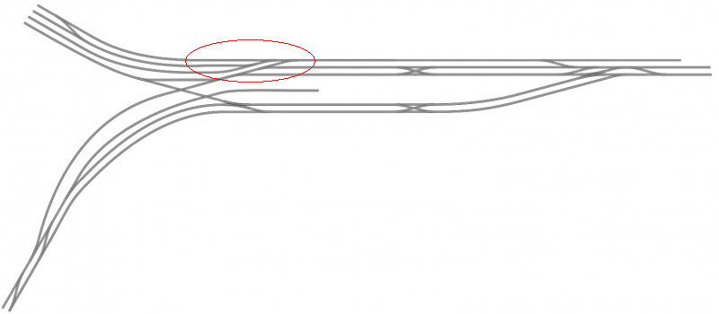

« Reactie #39 Gepost op: 10 May 2008, 15:20:26 »
Sander,
Zeker nog herkenbaar als Hengelo. Wel jammer dat je enkele sporen hebt moeten schrappen, mja tis altijd een probleem he met de ruimte ;)
Hieronder zie je jou baanplan nogmaals, in de rode ovaal heb jij normale wissels. Normaal liggen hier engelse wissels, zie ook sporenplan.nl Heb je er bewust voor gekozen om geen engelse wissels neer te leggen? Als je engelse wissels er neerplant kun je wel op je rangeer- / opstelsporen komen. Vind ik persoonlijk wat mooier. Maar t blijft jou keus natuurlijk ;)
Edit: Beterschap trouwens!!
« Laatst bewerkt op: 10 May 2008, 15:22:30 door Lars. Reden: Edit toegevoegd »

  • Berichten: 4666
« Reactie #40 Gepost op: 10 May 2008, 15:30:01 »
Dit zouden inderdaad engelse wissels kunnen worden.
Geen idee waarom ik die er niet ingezet heb.
De ruimte is op zich het probleem niet, het is de breedte van de module bakken. Wanneer je het groots op wilt zetten heb je voor het stations gedelte al bijna 6 bakken nodig van 120 x 60 cm. En dat is mij net iets te veel van het goede vandaar dat ik het plan enigszins heb aangepast.
 Sander

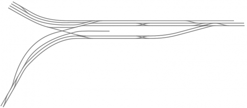

« Reactie #42 Gepost op: 10 May 2008, 17:38:42 »
@Sander en Lars
Je bedoelt zo iets als dit:
Matthijs
Lars Smelter
  • Berichten: 1010
« Reactie #43 Gepost op: 10 May 2008, 17:39:37 »
Ja, dat bedoel ik! Een stuk beter dacht ik  8)
Nederlands, 2004 - 2008
Raadplaat: 12x
