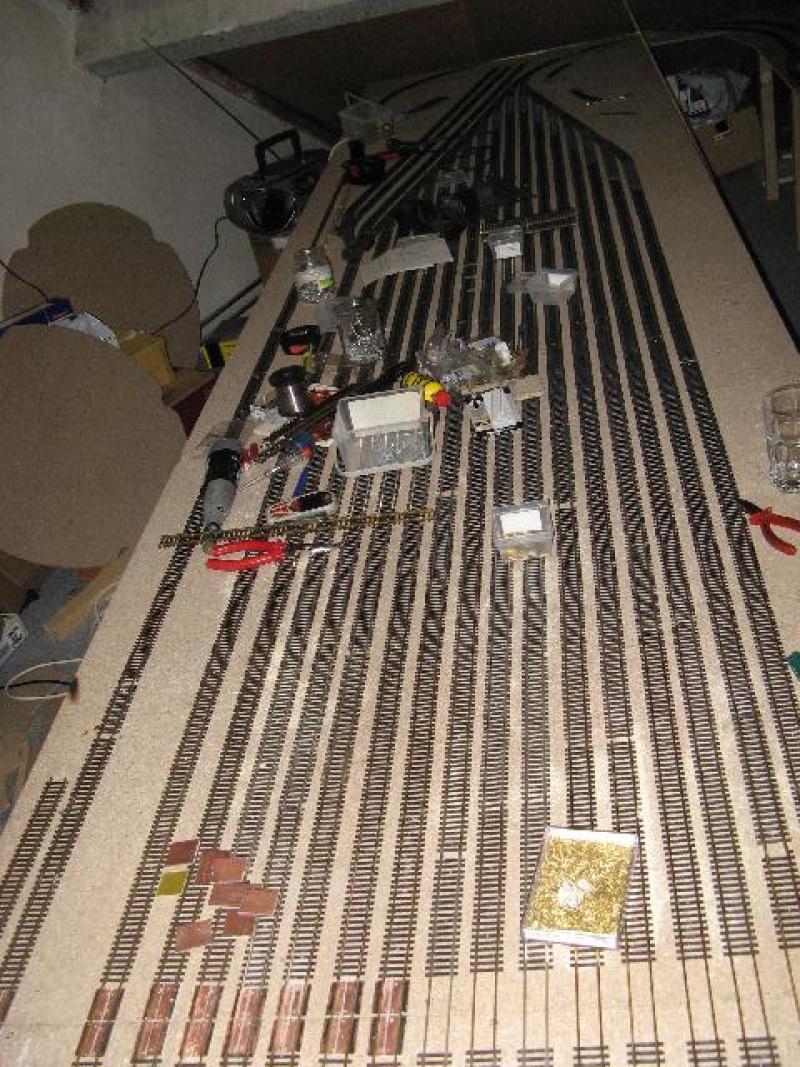

  • Berichten: 4666
Re: Hengelo anno 1991, emplacement aangepast, bouw begonnen!
« Reactie #29 Gepost op: 23 January 2008, 20:54:27 »
Iets meer dan de helft van de lengte van mijn schaduwstation op onderstaande foto. De langste sporen zijn hier exact 3 meter lang.
Een foto van het uithaalbare stuk welke nu in aanbouw is.
Dit stuk van 60 cm breed moet ik kunnen verwijderen om mijn wasmachine te kunnen bereiken.

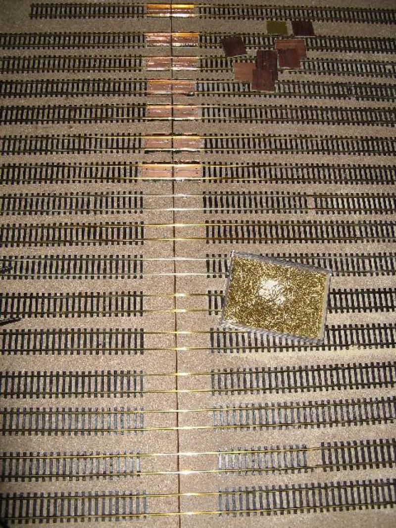

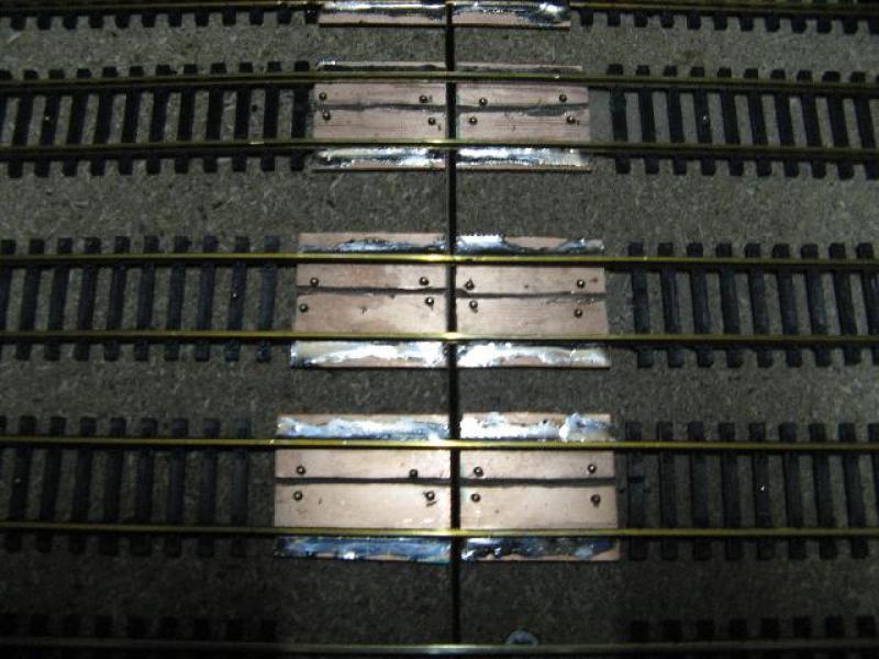

Een close up van de door mij toegepaste techniek voor een module overgang. De techniek komt niet van mijzelf.
mvg
