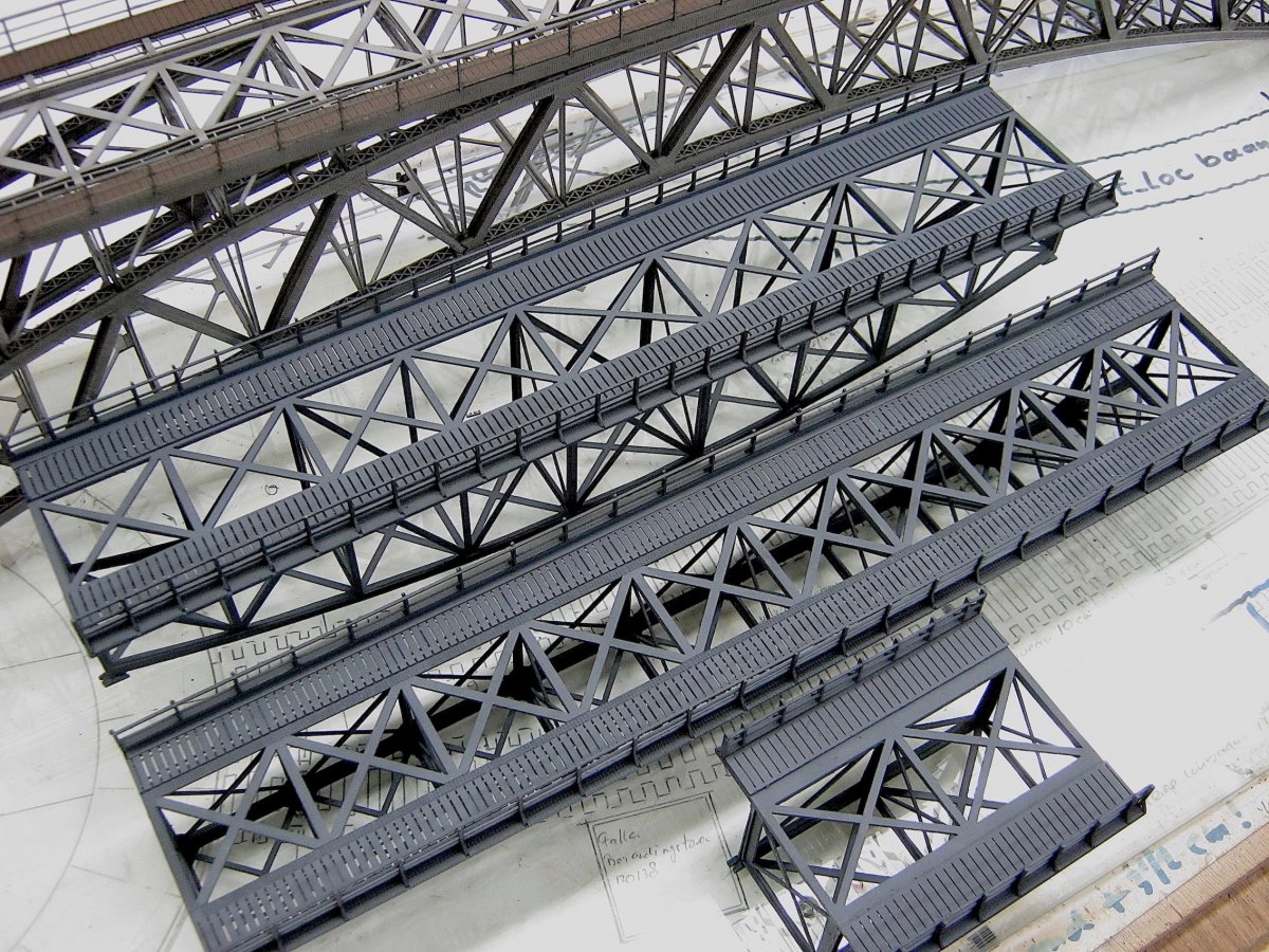

Wim, nu het spoor er op ligt, vrees ik toch voor mijn opmerking van enige tijd geleden over die langsbalken.
Nu zijn er dwarsliggers die op de kruising van de horizontale dwarsverbanden rusten in een zeer onstabiele positie.
Zelfs al zou je de sporen zodanig leggen dat je een dwarsligger hebt op een complete dwarsligger, dan liggen de 3de en 4de net naast het kruis van het verband.
ofwel ligt er een plaat in de originele brug en wordt er een ballastbed gelegd,
ofwel ontbreken er dus nog 2 langsbalken net onder het spoor om elke dwarsligger te ondersteunen.
Je ziet maar wat je er mee doet? Jij weet beter of je het gaat zien of niet.

In de 1e plaats kijk je niet op de brug maar tegen de brug want hij komt flink hoog op de baan.
En in de 2e plaats worden de "gaten" bijna helemaal afgesloten. Zoiets als op de foto.
Dus je moet het weten anders zie je niets

Zoals ik dus zei Wim:"jij weet best wat je er uiteindelijk nog van zal zien". en dat blijkt wel duidelijk uit de foto die je er bij zet
Ik vind het alleen spijtig dat kits die dan toch door gerenommeerde bedrijven voor een niet onaardige prijs op de markt gezet worden dan toch nog zulke gebreken (pasvorm en waarheidsgetrouwheid) vertonen. Het is alsof ze redeneren van:"die modelbouwer kent er toch niets van , dus doen we maar".
Ik begrijp best dat niet alles te vertalen in naar model (heb ik indertijd bij mijn afstudeerproject meer dan genoeg tijd in gestoken) en dat merk je ook aan de vorm en afmetingen van liggers en verbanden maar gewoon weglaten gaat bij mij net iets te ver.

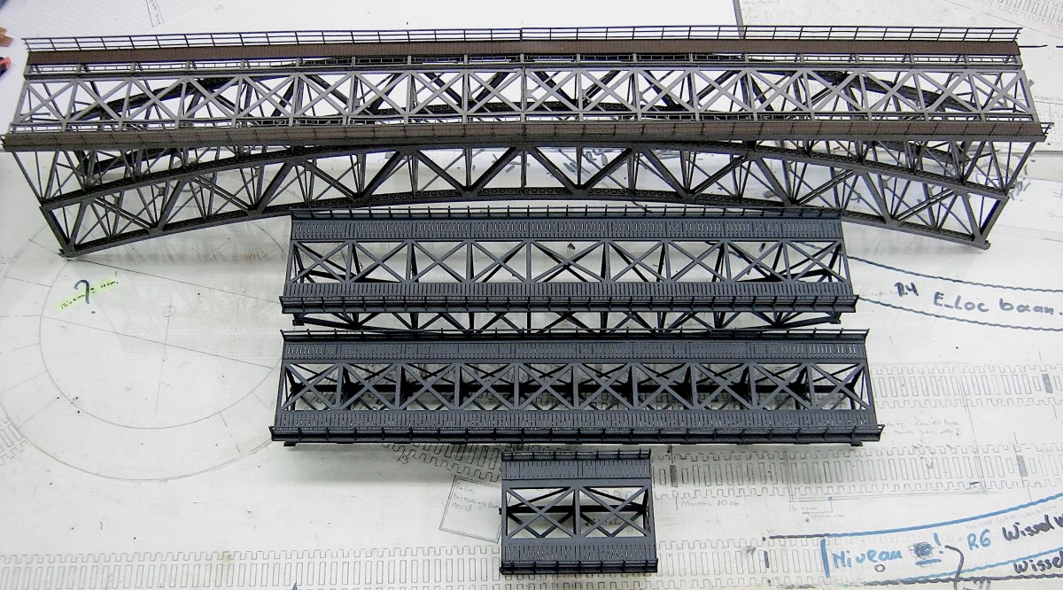

Ook de andere bruggen van Noch (= Joswood) hebben dezelfde foutieve bovenkant. Daarom ben je eigenlijk als modelbouwer verplicht het nodige te camoufleren.
Wat andere bruggen van Noch:

Het was mij niet meteen opgevallen, maar Frans ziet dat direct want die heeft er voor geleerd. Stalen vakwerkbruggen hebben altijd langsliggers direct onder de spoorstaven en het lijkt er op dat die bij alle Noch lasercut bruggen ontbreken. Inderdaad een ernstige misser.

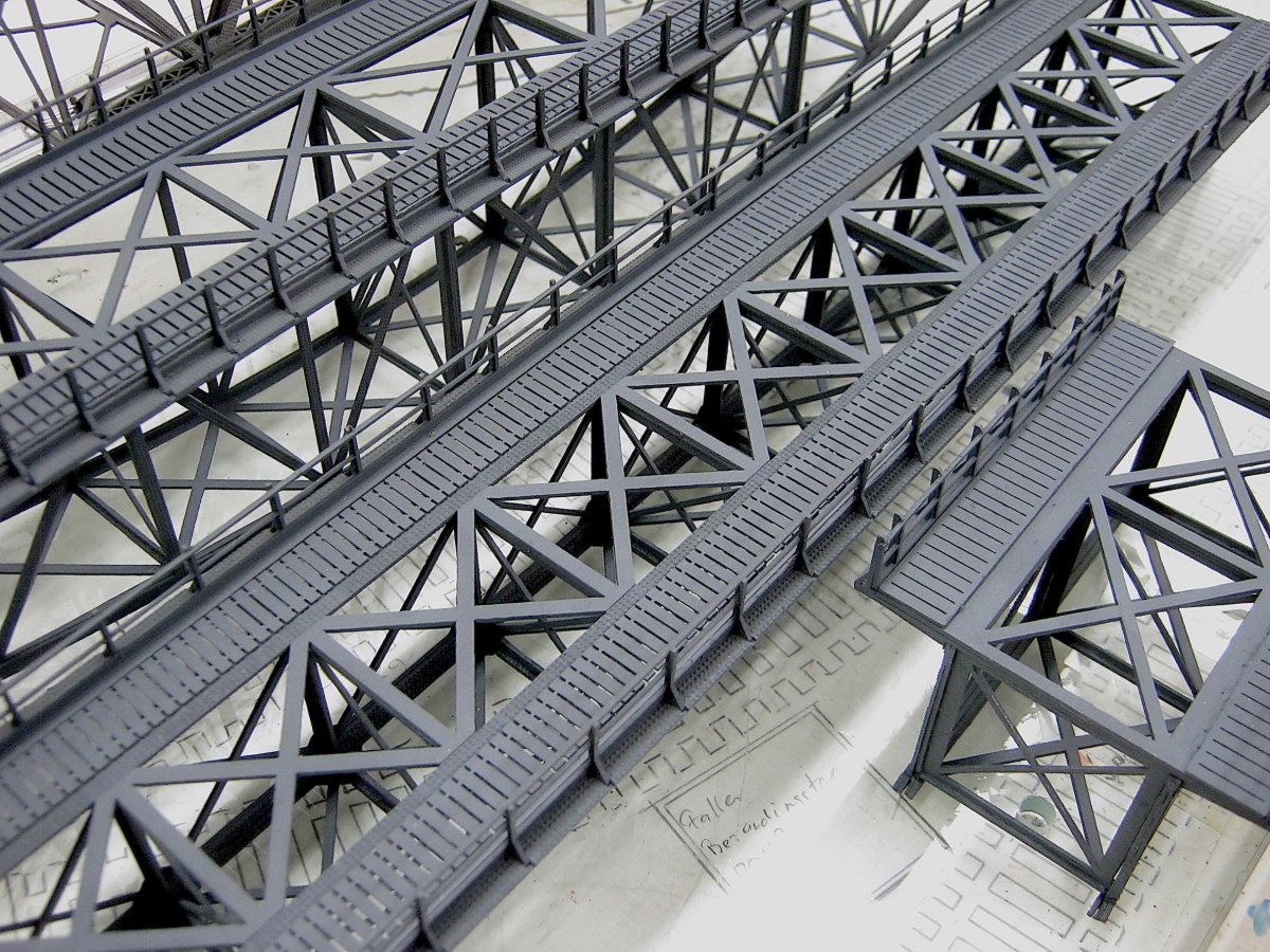

Het gene waar ik mij het meest aan stoor is het ontbreken van de ziel op de verbanden. En dan mag het nog zo zijn dat je het bijna niet ziet, het zit er niet en het had er moeten zitten.
Bijzonder is dan wel dat een firma als Walthers het wel goed kan doen.
Waarschijnlijk door de opleiding dat zoiets me direct opvalt en dan is dat sneu voor mij. Of misschien gewoon een uitdaging om het gewoon zelf te maken op de juiste manier en dat kan zeker.

Als ik jouw was zou ik gewoon 2 stripjes styreen van 0.1 mm over de brug plakken.
Deze geeft dan tenminste nog de indruk dat er onder het spoor een balk zit.
