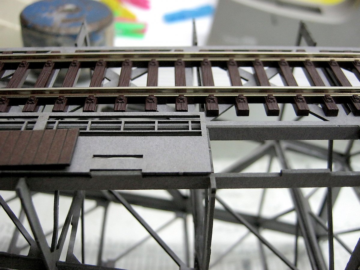

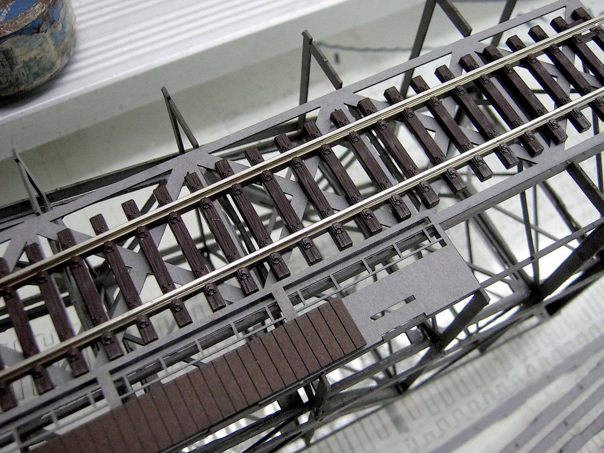

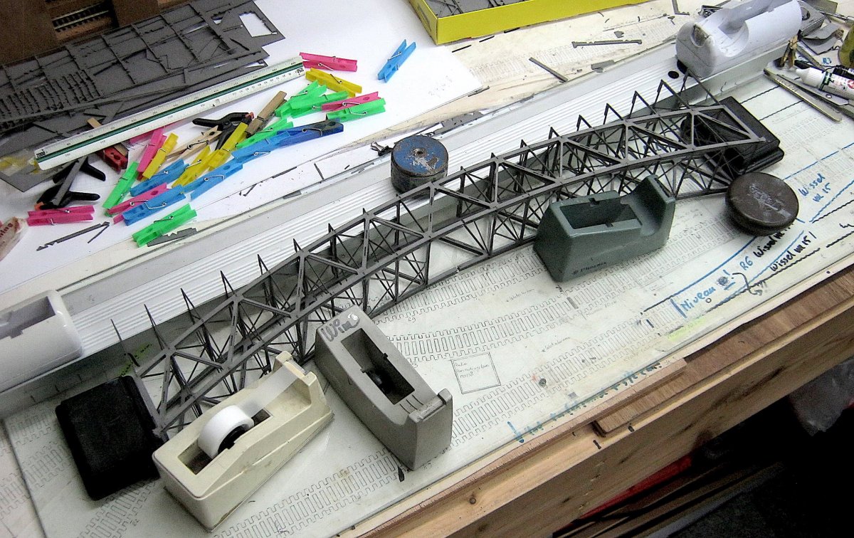

« Reactie #11070 Gepost op: 01 July 2019, 13:47:51 »
Met behulp van een lange waterpas, aluminium blokjes, loden gewichten en tape houders (!) worden de 2 brugdelen op de juiste plaats gehouden tijdens het aan elkaar lijmen en drogen.
Op deze manier wordt de bovenkant helemaal vlak en ontstaat er geen "knik" op de plaats waar ze aan elkaar zijn verbonden.
De waterpas is aan de onder/zijkant iets verhoogd omdat er aan de bovenkant van de dragers nog een verspringing zit (foto 3)

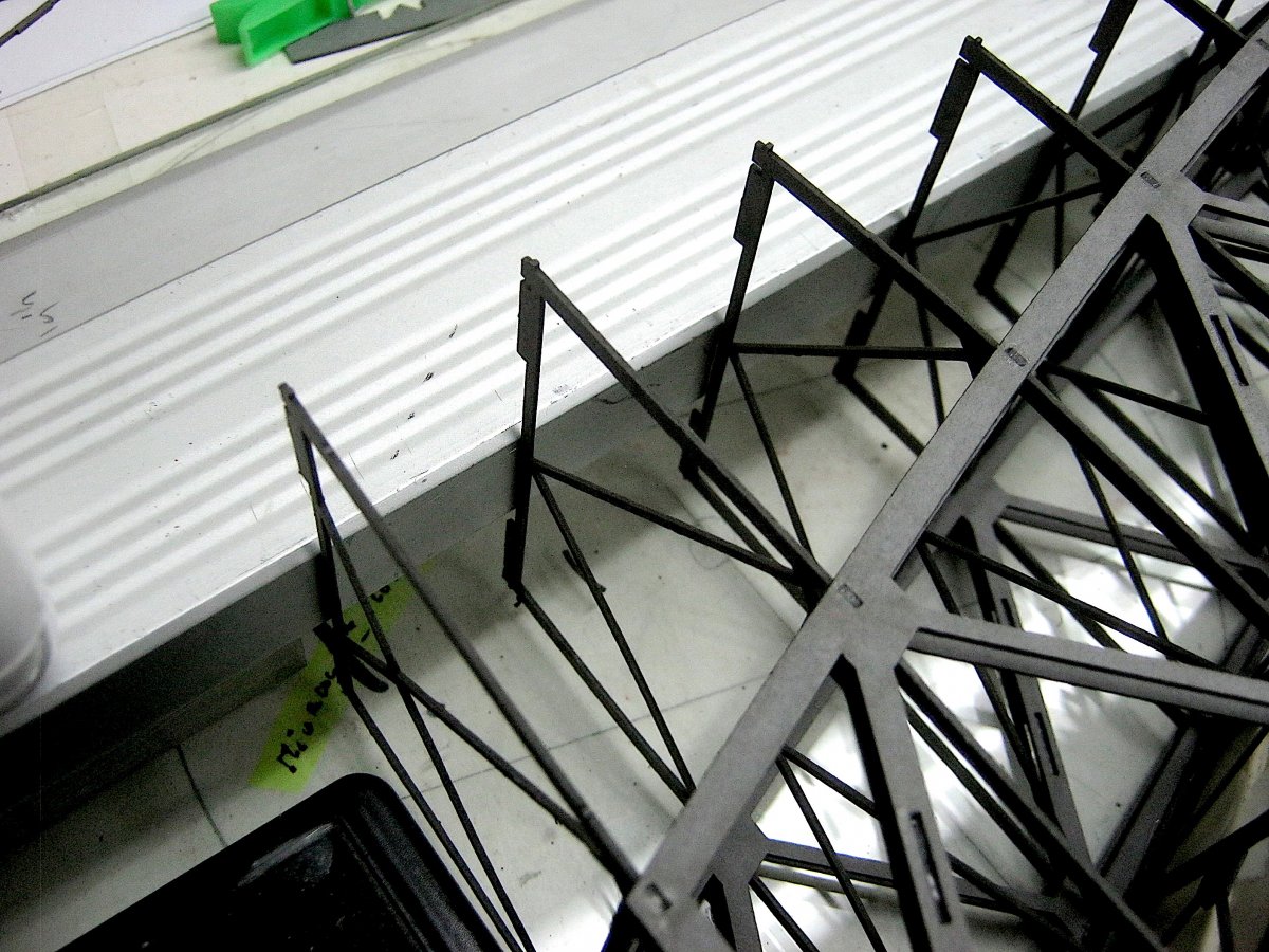

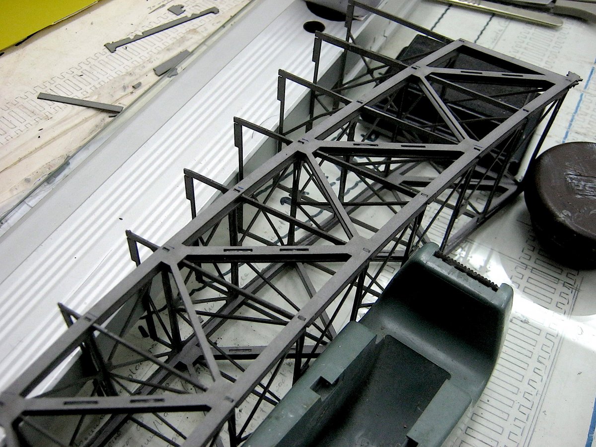

« Reactie #11073 Gepost op: 01 July 2019, 16:04:08 »
Ik ben er achter gekomen dat het handig is om een aantal "strips" tussen de standaards te monteren voordat ik de 2 brugdelen aan elkaar ga lijmen.
Het geeft wat extra stevigheid en alles blijft aan de bovenkant mooi vlak.
Op de 3e foto zijn rechts onder de rails de strips goed te zien.
Ook zit alles nog los!

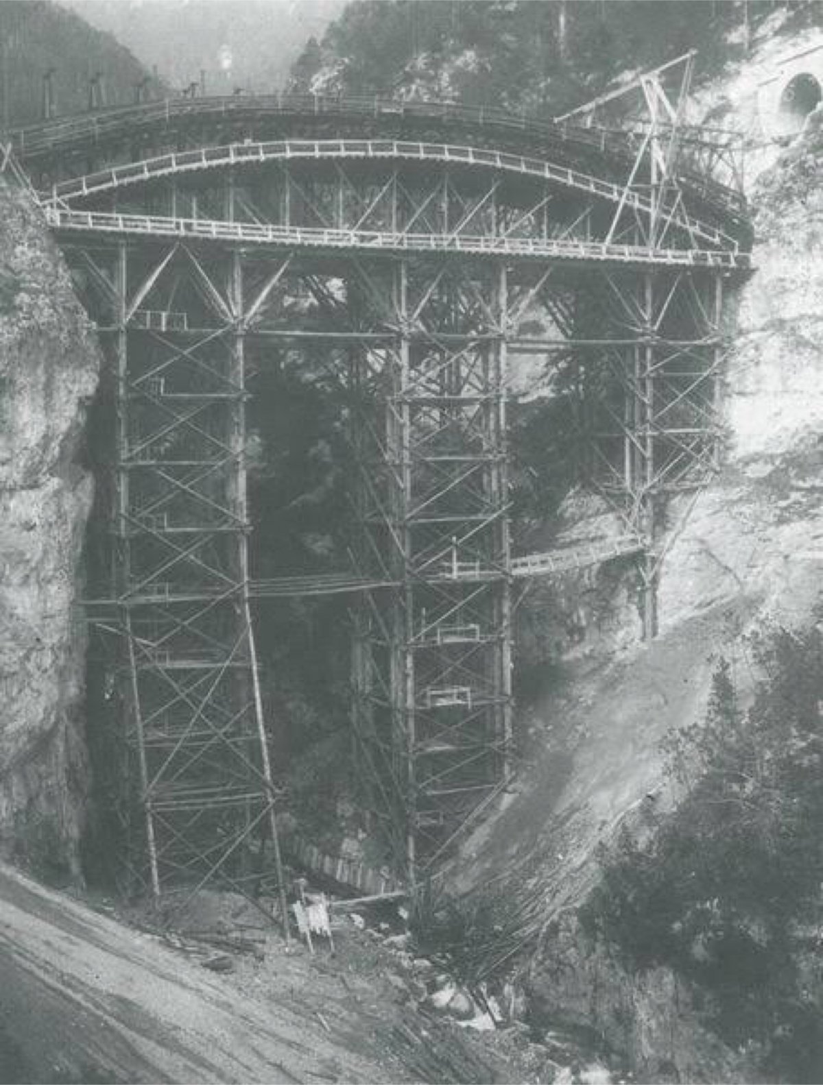

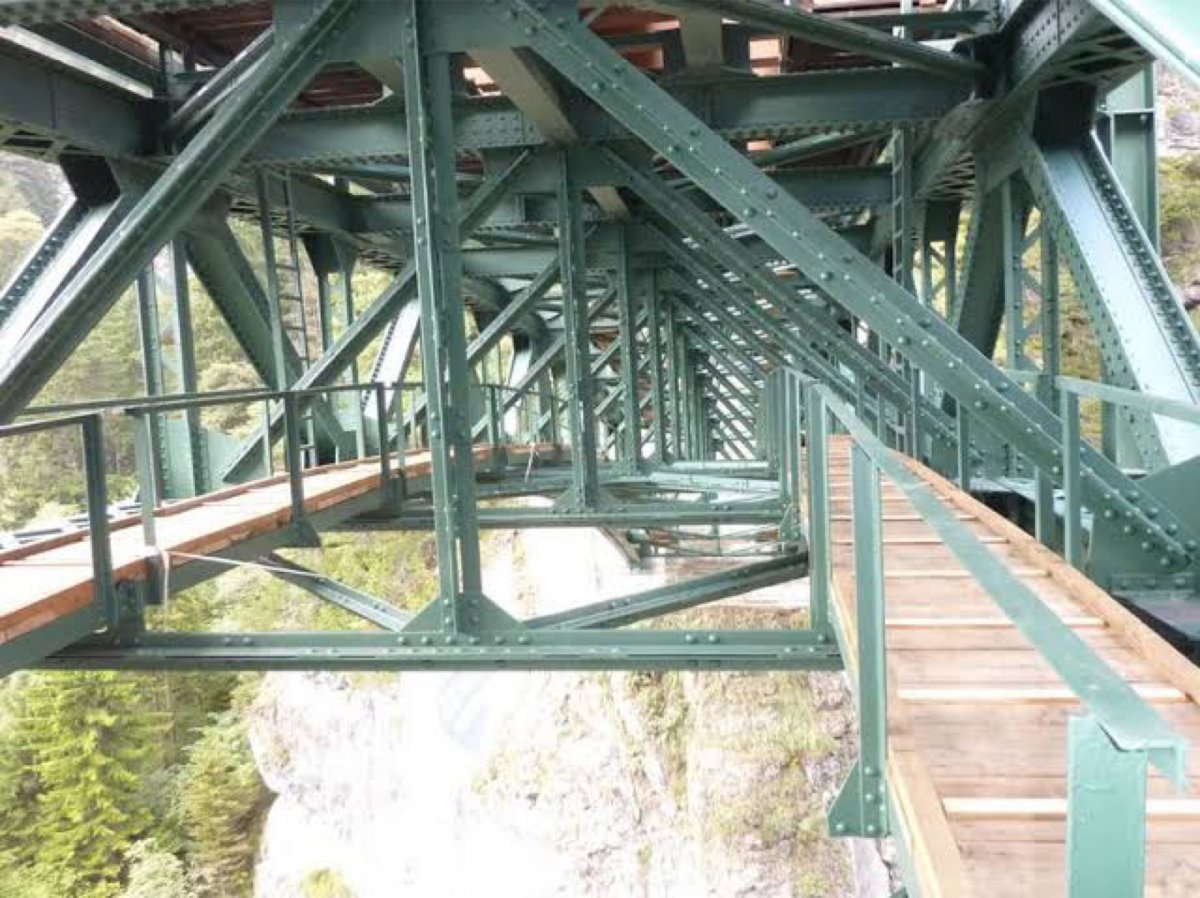

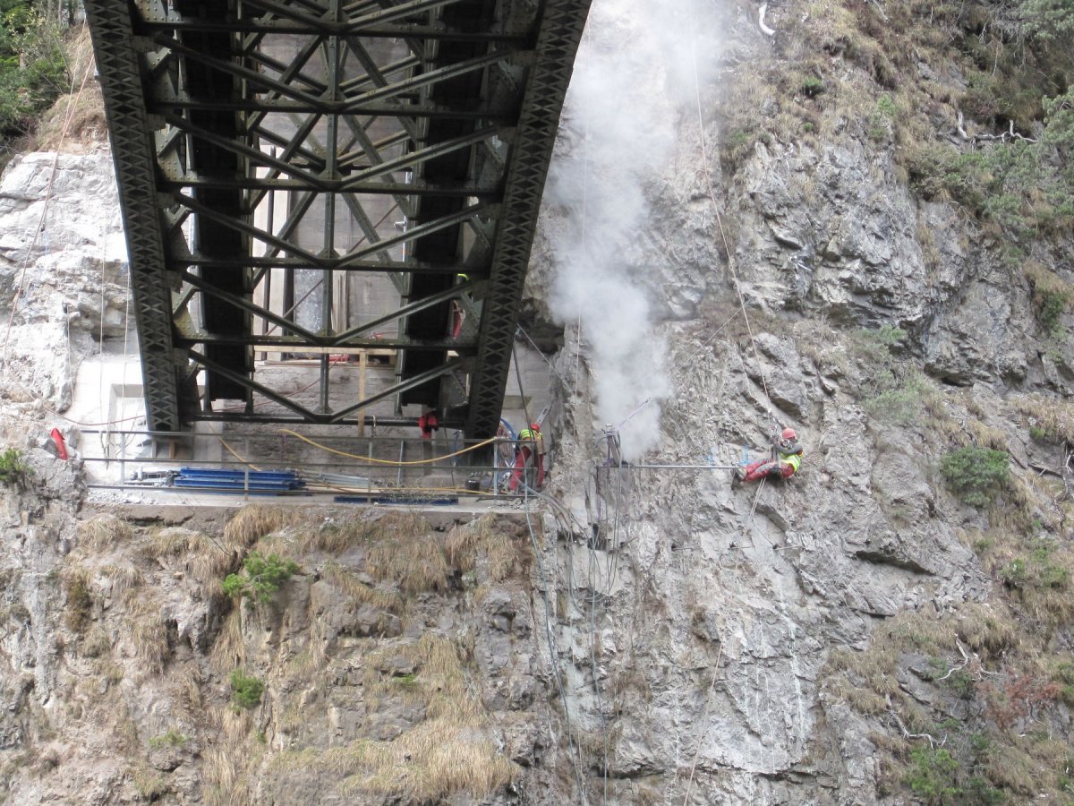

« Reactie #11074 Gepost op: 01 July 2019, 16:38:03 »
Mooi al die vakwerken. Groeit gestaag Wim  (y)
Hier de brug in schaal 1:1
En de houten draagconstructie voor de bouw van de brug in 1911/12:
Tschuss Genossen

« Reactie #11075 Gepost op: 01 July 2019, 17:18:26 »
Wim, zaten die langsdragers er dan niet bij?
Bij dit soort bruggen zijn langsdragers ter hoogte van de spoorstaven een noodzaak, anders kan je de dwarsliggers nergens opleggen en hangt je spoorlijn gewoon van dwarsbalk naar dwarsbalk op de railstaven en dat komt niet goed.
Frans
MTD treinenclub vzw Edegem - www.mtdtreinenclub.be -
Tentoonstelling MODELSPOOR by MTD - Hangar 27, Edegem (B) op 18 & 19 Oktober 2025
  • Berichten: 26585
  • Eens komt het goed.
    • MIL MOD
« Reactie #11076 Gepost op: 01 July 2019, 18:37:24 »
Hoi Frans,
Een van de problemen met deze kit is dat de handleiding EXTREEM onduidelijk, incompleet en vele fouten heeft.
De langsdragers zaten wel in de kit maar als het ware verstopt en in de handleiding staat niet waar en hoe je ze moet plaatsen. Door domweg met onderdelen te gaan zoeken waar ze misschien geplaatst kunnen worden kwam ik er pas achter.
Ik bouw al sinds mijn 7e jaar maar deze brug is de allerslechtste kit die ik heb gezien. Hij is gelukkig al 2 jaar uit de handel en als iemand hem nog ergens tegen kom geef ik de tip: Vooral niet kopen!!

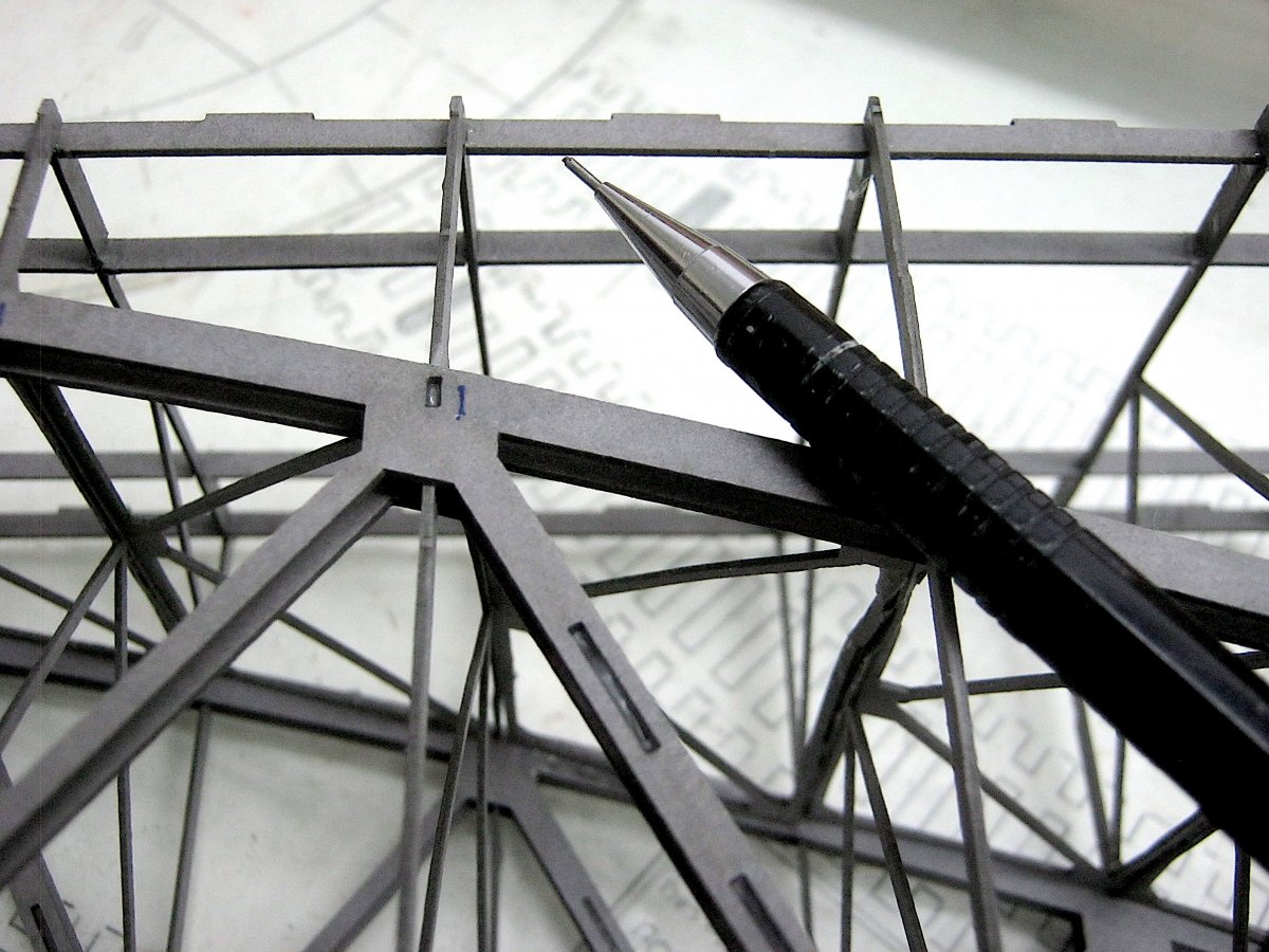

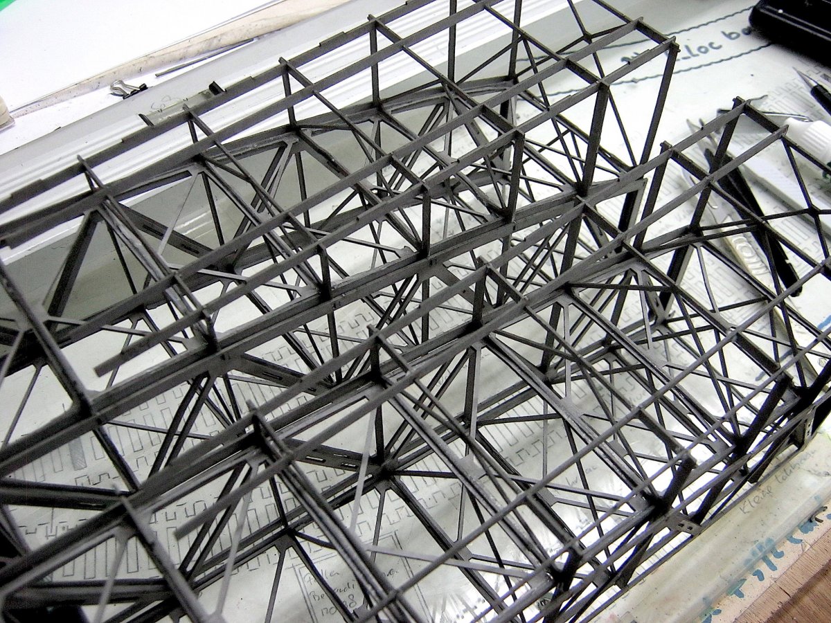

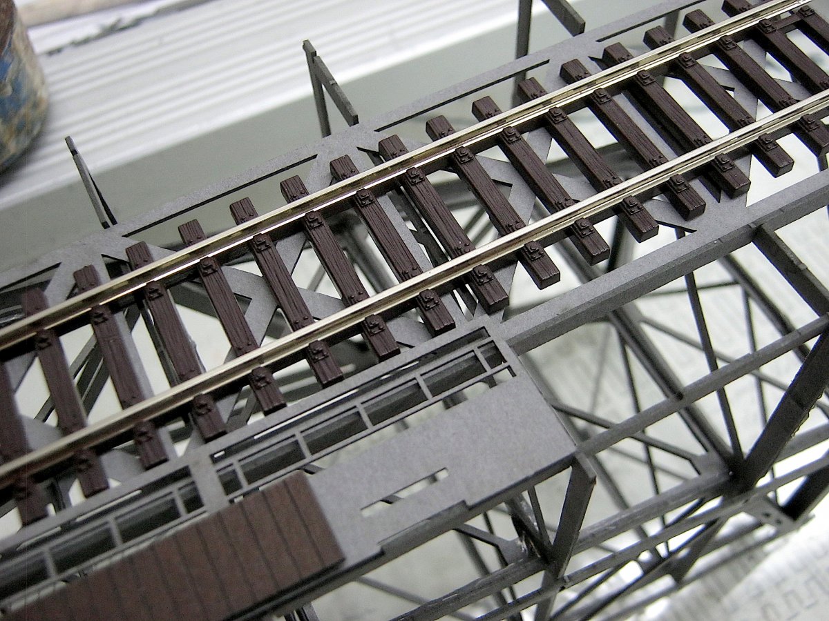

« Reactie #11079 Gepost op: 01 July 2019, 19:36:02 »
Voorlopig 8 langsdragers gemonteerd en alweer slechte pasvorm.
Maar de bovenkant is nu wat steviger geworden en zo vlak als mogelijk.
Het potlood op foto 2 geeft de plaats van de dragers aan.
Na drogen van de lijm kunnen de brugdelen aan elkaar monteren worden en ben ik weer een stap verder met dit bruggen avontuur.

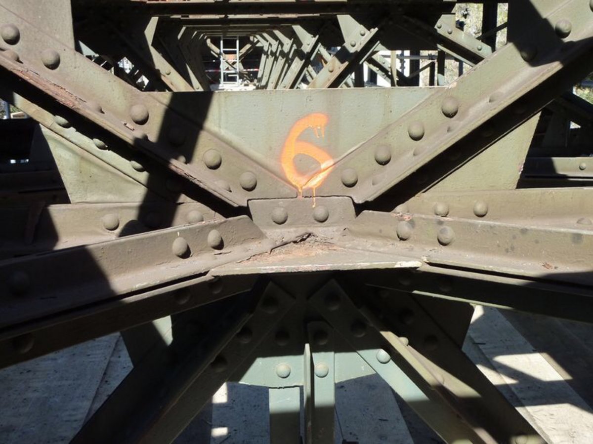

« Reactie #11084 Gepost op: 02 July 2019, 07:23:44 »
Deze foto van de onderkant van de echte brug stuurde Hans Grasmaijer mij. Ik vind hem zo gaaf dat ik hem jullie niet wil onthouden.
