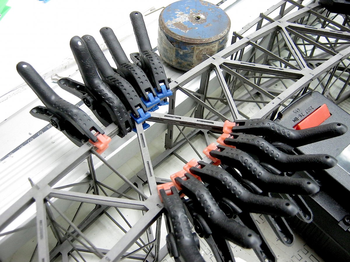

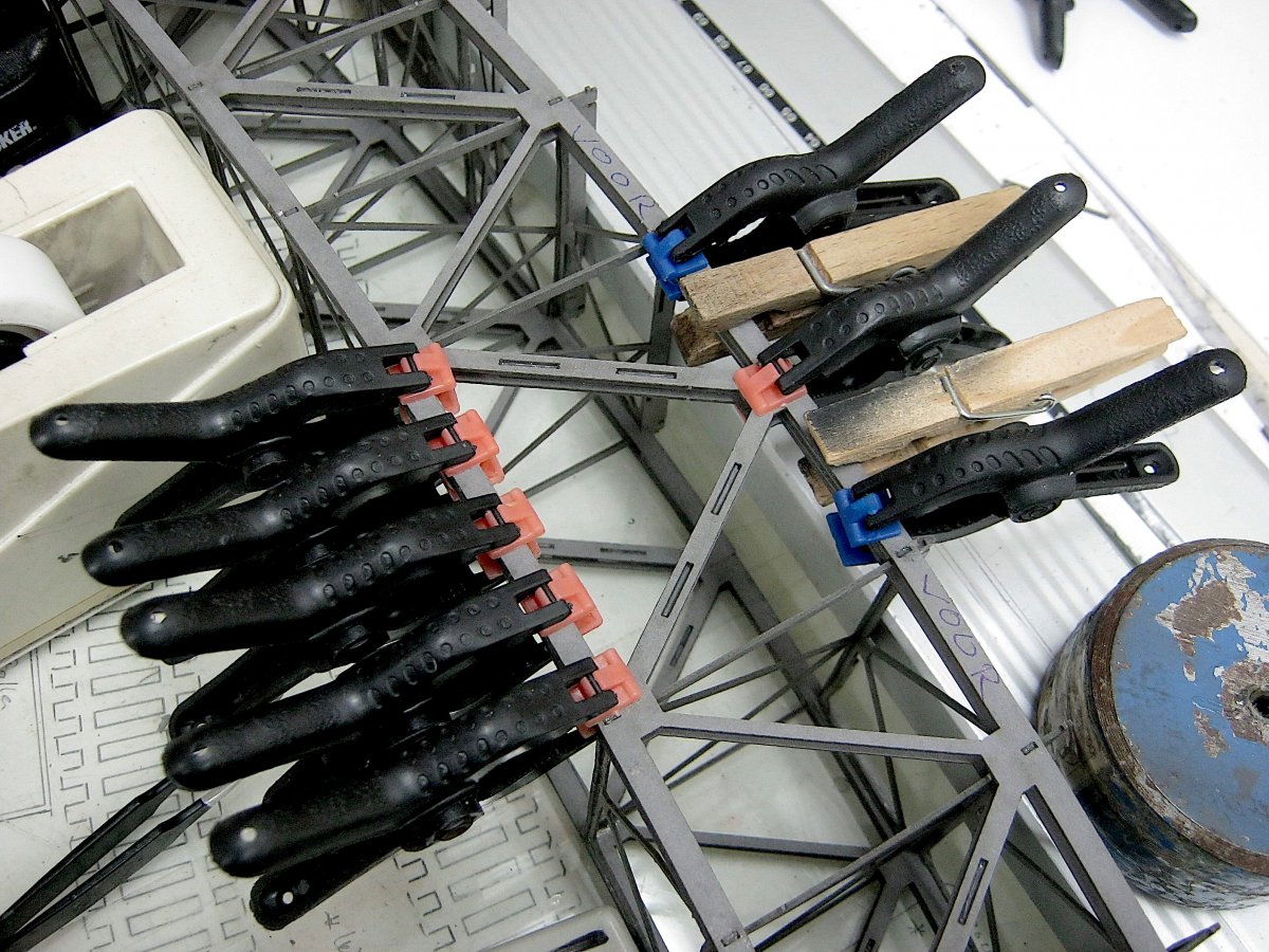

De 1e oplossing.
Ik heb van 4 lagen karton 4 verbindingsstrips gemaakt. Deze verbinden de uiteinden van de brugdelen en zitten tussen de profielen. 2 Verbindingsstrips zijn al vastgelijmd en zitten stevig in de klemmen. Flink laten dragen en dan de andere 2.
Als ook deze zijn gemonteerd en de lijm is gedroogd komt oplossing 2 aan de beurt.

« Reactie #11091 Gepost op: 02 July 2019, 15:20:58 »
De 3e en 4e verbindingsstrips zijn ook gemonteerd. Weer goed laten drogen.
Ik krijg nu heel voorzichtig de indruk dat de brug wel gaat lukken  ;)

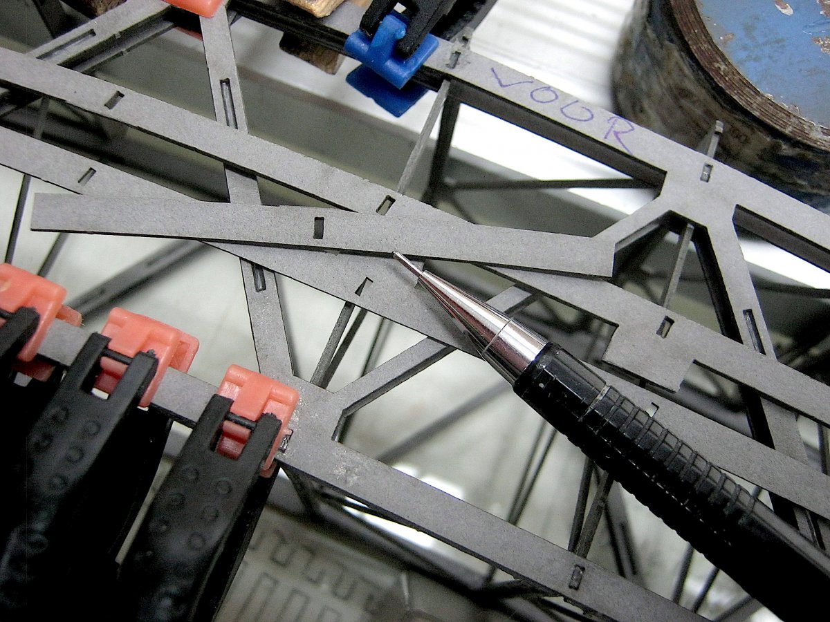

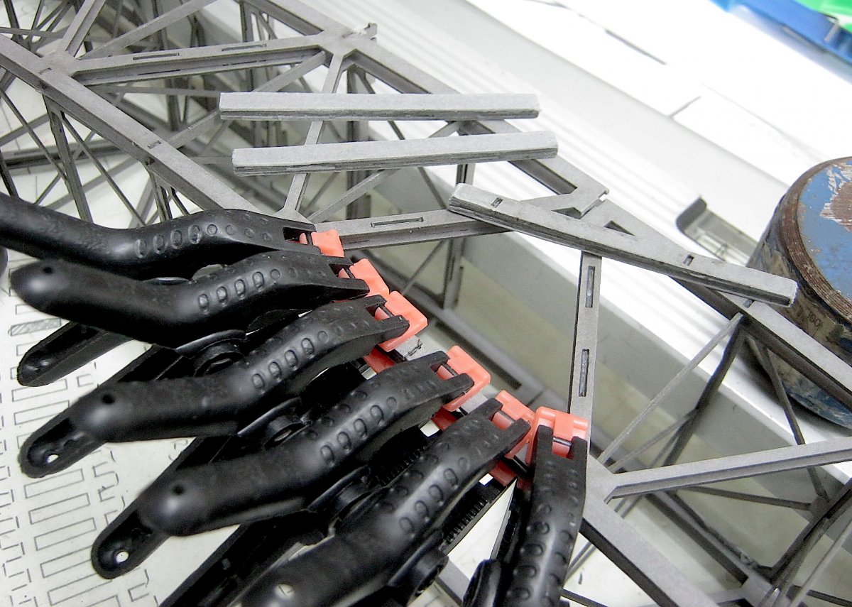

Oplossing 2.
Omdat ik 2 kits van de brug heb heb ik onderdelen genoeg.
Twee stukken zijkant aangepast en deze worden als extra versteviging voan de montage van de brugdelen aan de achterkant gemonteerd.
Ook nog 2 kleine stukken die aan de achter/voorkant worden gemonteerd.
Ik moet me wel heel erg vergissen maar alles bij elkaar moet zo de verbinding van de 2 brugdelen stevig genoeg zijn.

« Reactie #11095 Gepost op: 02 July 2019, 17:19:40 »
Wim,
vergeet je niet ook een dwarsspant in de verbindingsovergangs te zetten (net zoals alle andere dwarsverbindingen).

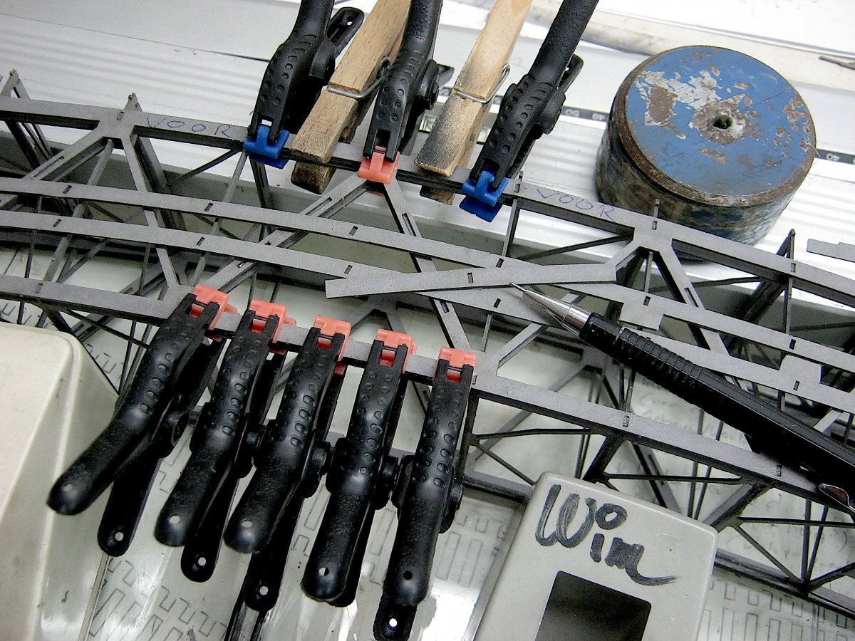

T moet nie gekker worden,1st moet tie op de brug schrijven wat de "voorkant" is en nou schrijft hij ook al zn naam op de plakband houder om die nie te vergeten  ::) ;D
Wat t diesel geweld betreft,volgens mij heb jij nog ander niet rood dieselgeweld op foto in je archief op je pc  ;)
Het dieselgeweld komt goed helemaal goed Floris. U kent mij  :angel:
Mijn naam op de tape houder. Dan vergeet ik mijn naam niet  ;D
Nee, ik heb in het verleden o.a. plakpandhouders mee naar modelbouw beurzen genomen die ik nodig had bij demo's. Dan is het wel handig om je gereedschap even te merken want je weet maar nooit.
