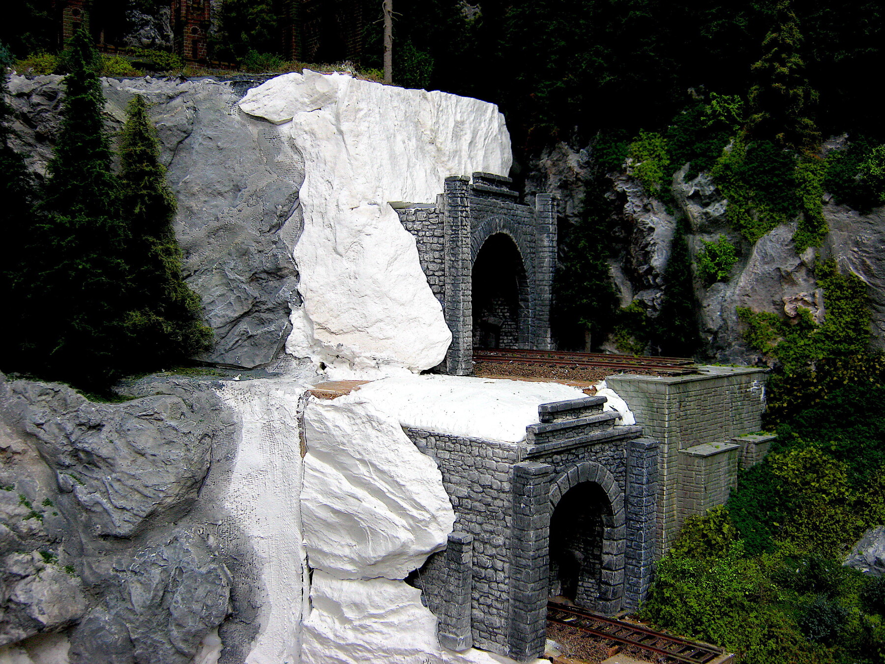

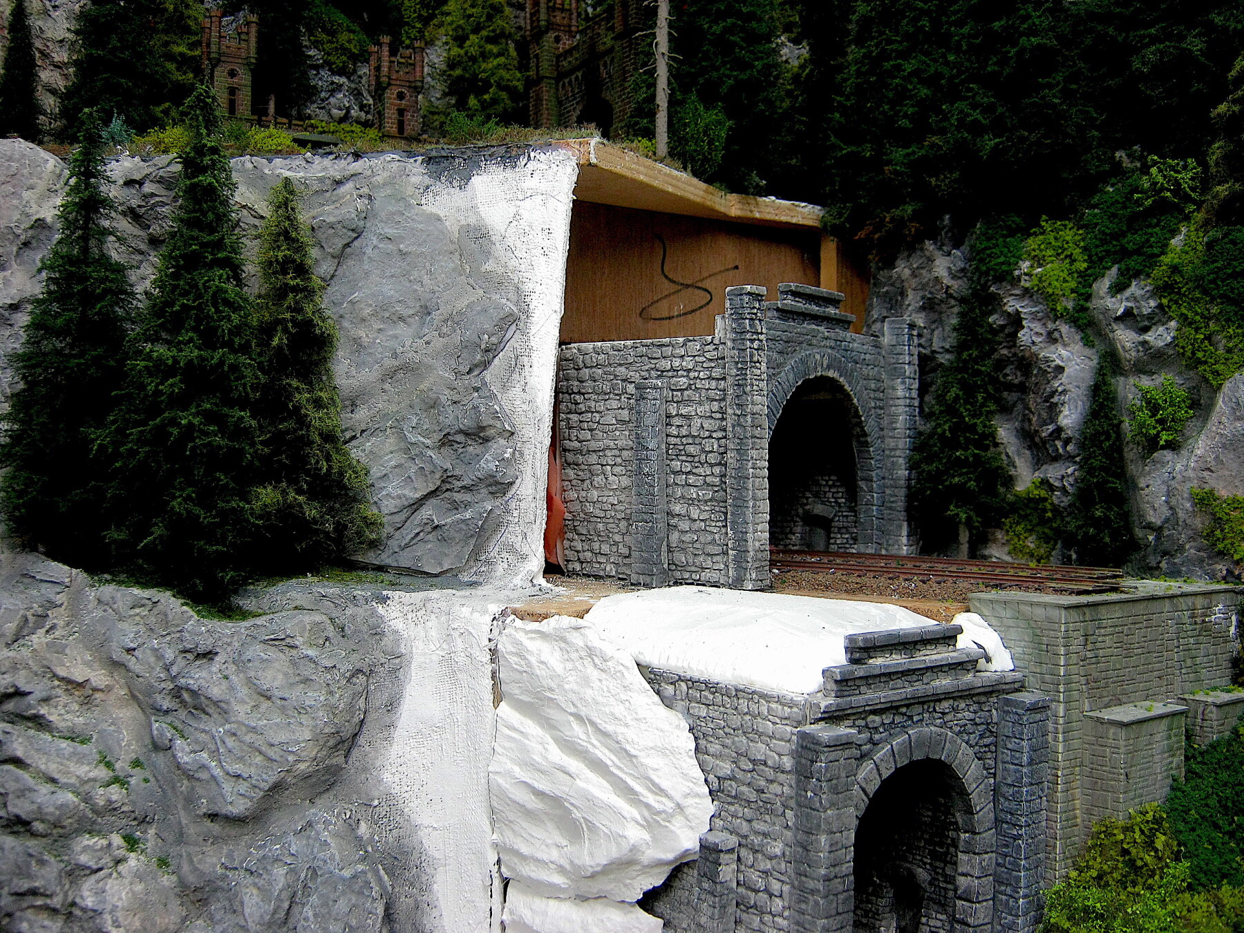

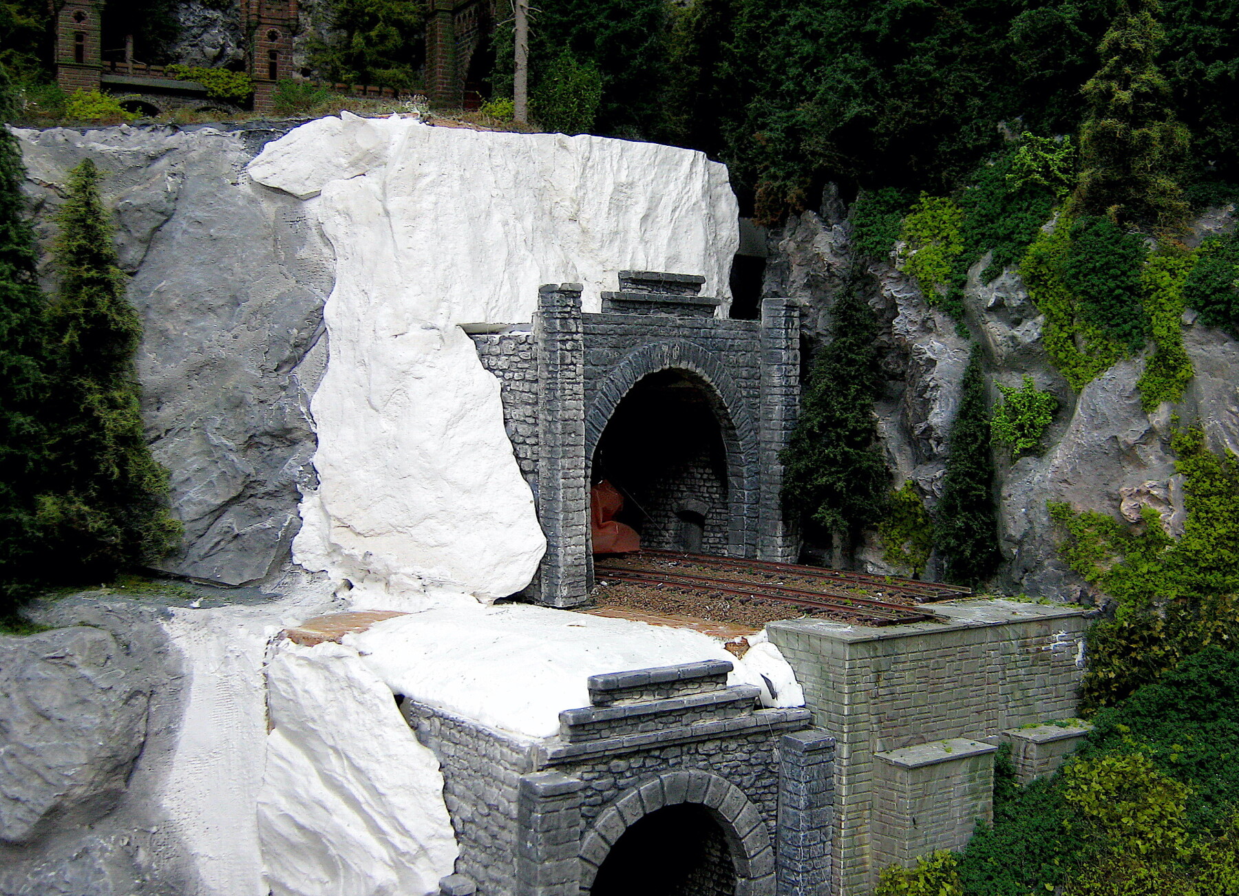

Het bovenste tunnelportaal is nu helemaal afgewerkt met gips.
En er moet hoognodig een kleurtje op.
voor
na
na

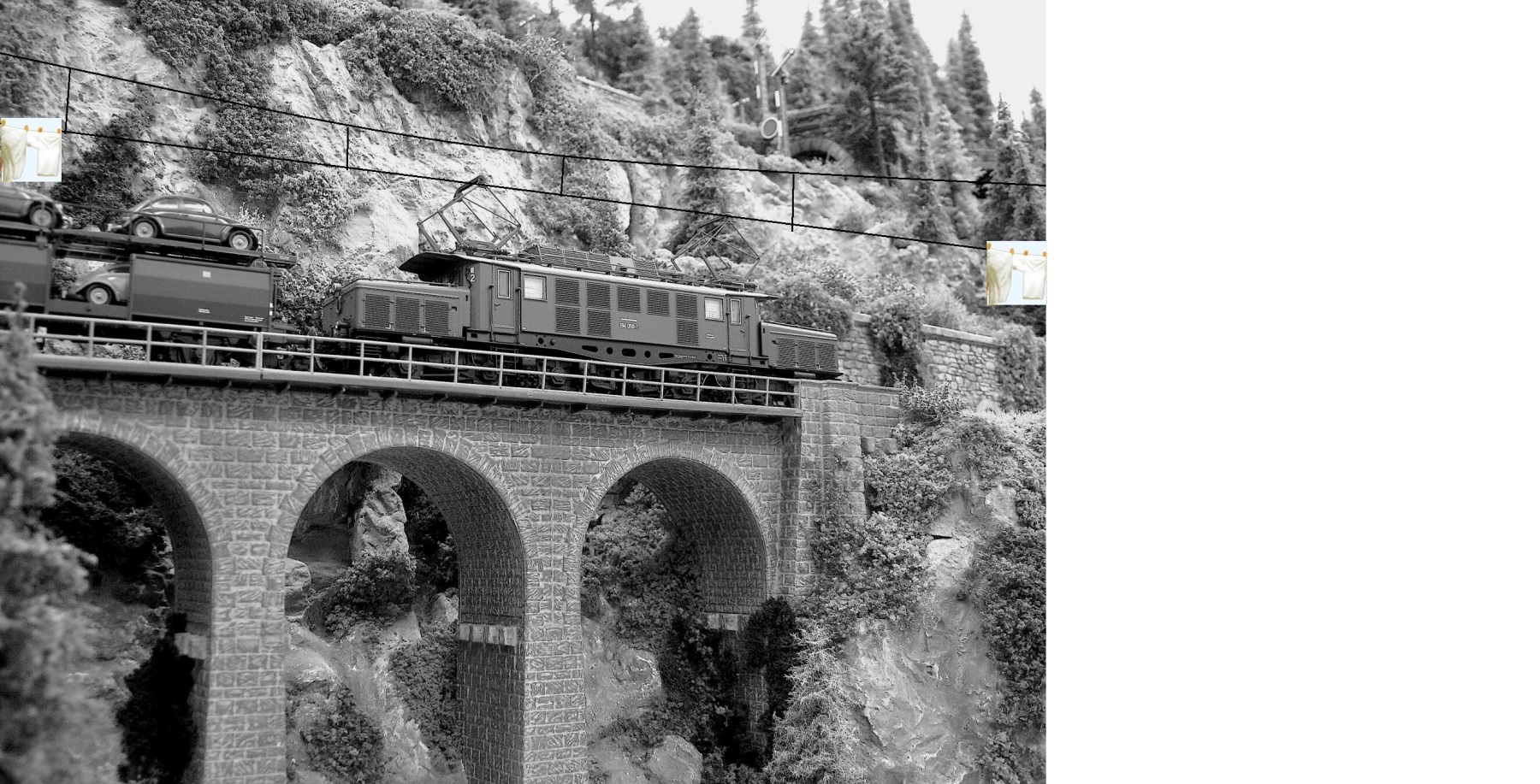

En waarom heb ik deze met beide panto's omhoog gezet bij Wim? Nou we zien allemaal dat er geen (sorry typo) bovenleiding aanwezig is bij Wim op zijn baan, maar voor de optische illusie heb ik ze wel omhoog gezet. En aangezien de panto's van het altbau type zijn met 1 sleepstuk, werd tijdens de inzet bij het voorbeeld ook gereden met beide panto's omhoog om contactproblemen te vermijden.
Dat is ook waarom je bij heel veel altbau e-loks beide panto's omhoog ziet.
Even een voorbeeld plaatje gelinkt van Bahnbilder.de
Hoi Jelmer, dank voor de aanvullende info. Maar, met nieuwe auto's op sleep lijkt het mij dat enkel de voorste pantograaf omhoog zou moeten staan. Maar ik laat me graag verbeteren.

Dat klopt Wies.
Maar achter deze 194 zitten goederen wagens met dak.
Het klopt dat er dan meestal word gereden met de eerste pantograaf omhoog, maar uitzondering bevestigd de regel zoals
hier te zien is. ;)
https://www.bahnbilder.de/name/galerie/kategorie/deutschland~gueterverkehr~autotransportzuge.html

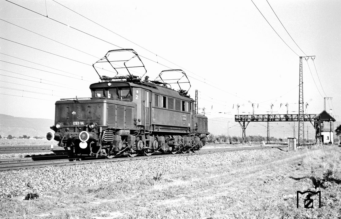

Een E 93 heeft niks nodig om beide panto's omhoog te hebben :angel:
Die Kornwestheimer E 93 14 auf dem Weg zum Heidelberger Rangierbahnhof bei Heidelberg-Wieblingen. (13.09.1958) Foto: Helmut Röth
Hangt er wel wat achter, is het ook geen probleem
E 93 11 vom Bw Kornwestheim fährt mit einem bunt gemischten Güterzug durch Heidelberg-Kirchheim. (12.04.1957) Foto: Helmut Röth *
Bron: Eisenbahnstiftung

Dus de uitdaging is om autotransport wagens te vinden met een lok er voor met beide panto’s omhoog.
Nou ja, het was een gearrangeerd portret bij Wim.. ;)

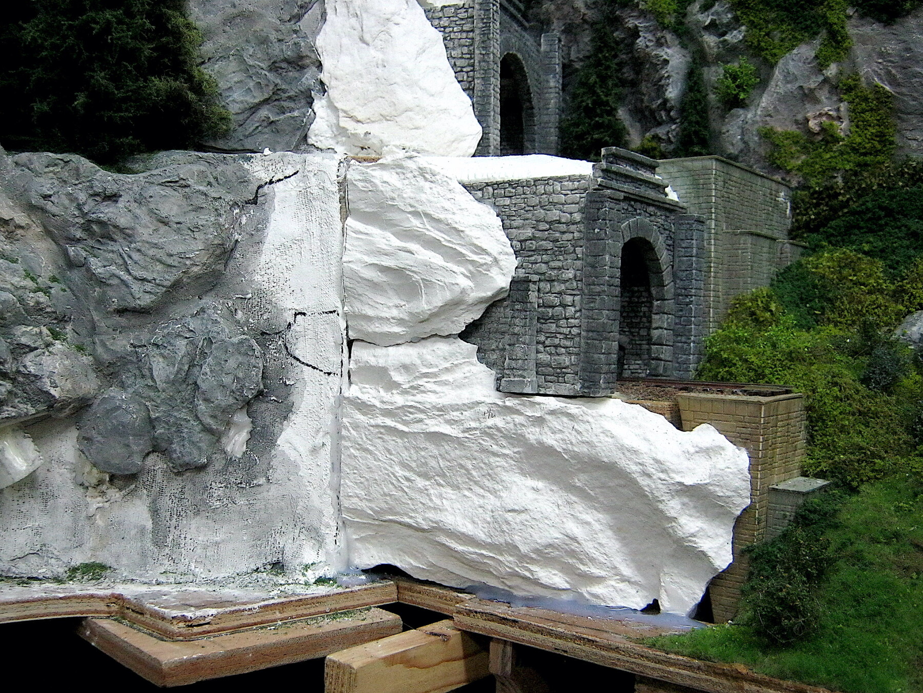

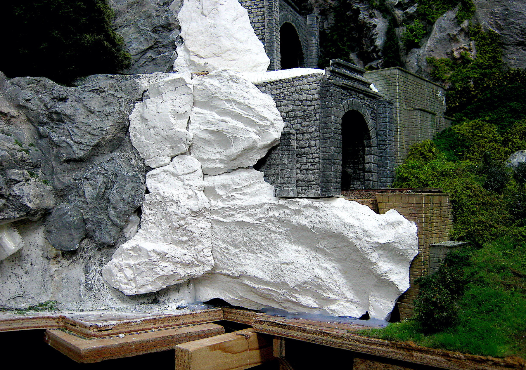

Gisterenavond ook het onderste tunnelportaal van rots delen voorzien.
Het geheel zal er heel anders uitziet met een kleurtje.
voor
na
[/urlna
Dit heeft alles te maken met het sleepstuk. Op de getoonde foto's is dit een enkelvoudig sleepstuk (SBS9 ?)en dan staan (normaal gesproken) beide pantografen op. Bij de nieuwere stroomafnemers met een dubbel sleepstuk (SBS 10 / DBS54 ect) volstaat 1 pantograaf.
Heeft iets met contactstromen ect te maken. Ik ben echter geen 'vermogensexpert'  ;D

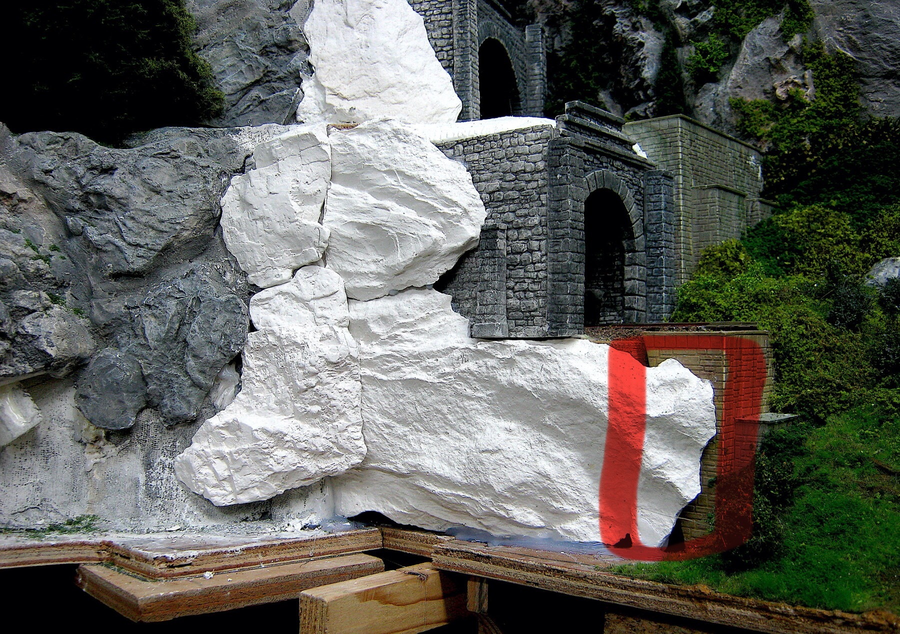

Hoi Wim,
Zou je dit stukje rots niet weglaten, of beter, schuin af kunnen laten lopen?
Nu bedekt de rots het bruggenhoofd.
Groeten Sven
  • Berichten: 12262
« Reactie #41129 Gepost op: 15 January 2025, 16:09:44 »
Valt wat voor te zeggen.
Minder ver uitlaten steken en dan de spleet onder en boven op vullen zodat je een schuin vlak krijgt.
Lijkt t alsof de rots in aangepakt om het bruggenhoofd in te verankeren.
