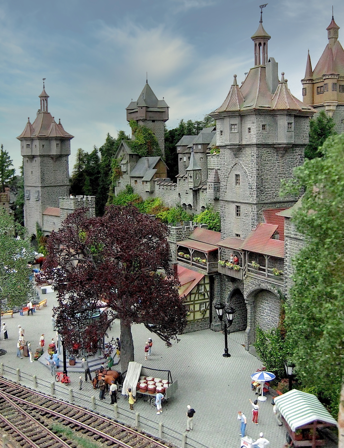

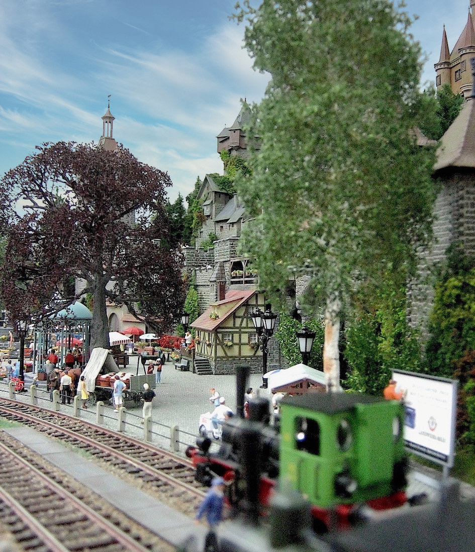

Op deze grijze dag hoogtijd voor wat kleur.

Heerlijk sfeertje, zie me zo daar al zitten met een lekker wijntje of biertje...  ;)

Kijk, daar wordt je nou vrolijk van op een kille voorjaarsdag  8)
