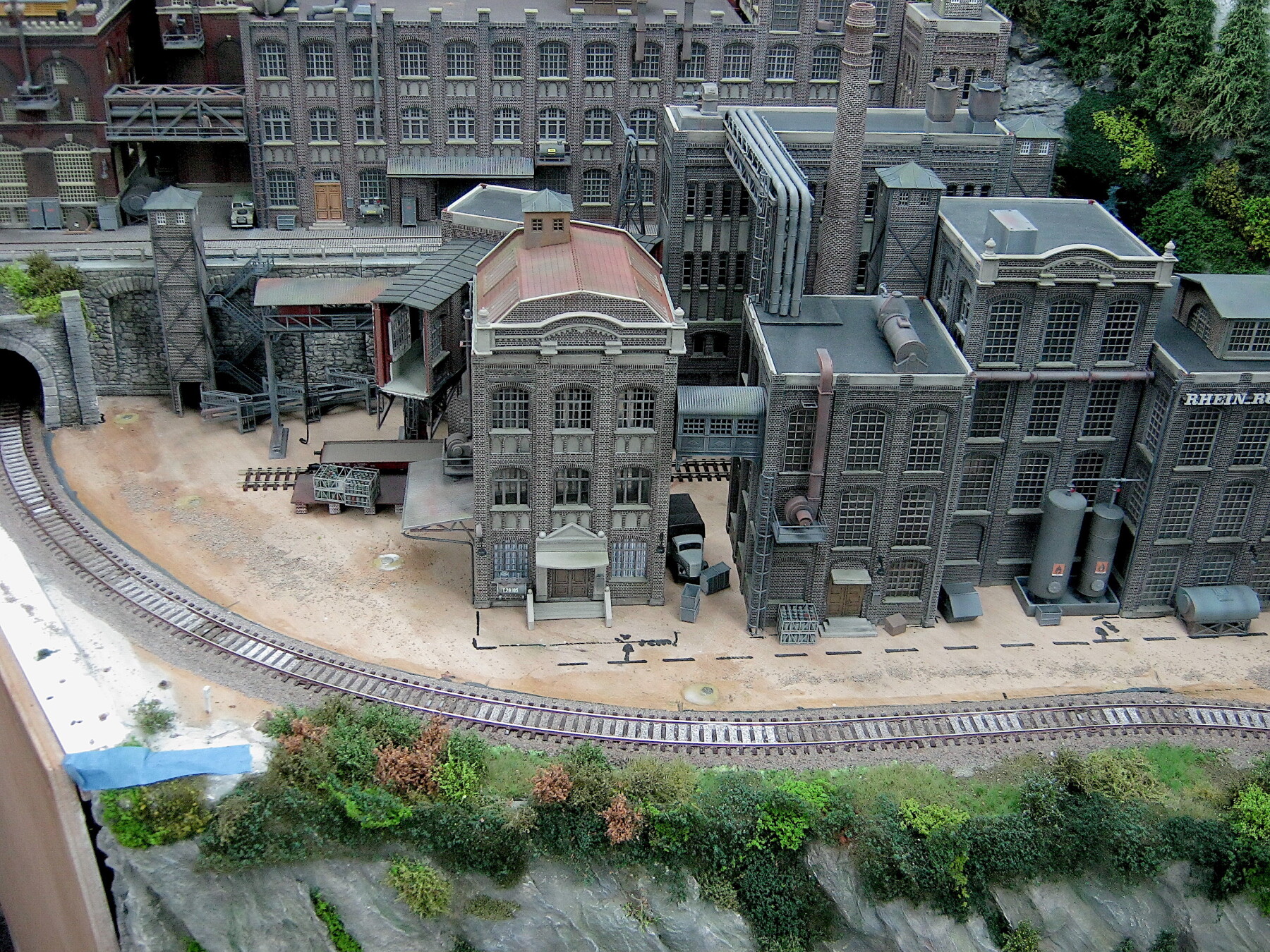

Bas het is de rails die onderaan de foto uit de tunnel komt en dan verder gaat om de fabrieksgebouwen.
Mocht je het nog niet "zien" laat het dan maar even weten dan maak ik nog wat andere (duidelijkere) foto's.

« Reactie #27542 Gepost op: 30 March 2022, 10:32:14 »
Bedankt voor je hulp Ronald.
Ik maak straks nog even een foto van dit deel van de baan.

« Reactie #27543 Gepost op: 30 March 2022, 11:56:47 »
Imposant Wim (y)
Ik ben nu even kwijt waar dat stukje fotografiespoor ligt voor de industrie langs?
Groet, Bas
Bas het betreft de rails onderaan de foto.

« Reactie #27544 Gepost op: 30 March 2022, 14:39:30 »
Dank Ronald en Wim.
Helemaal duidelijk zo!
Groet, Bas

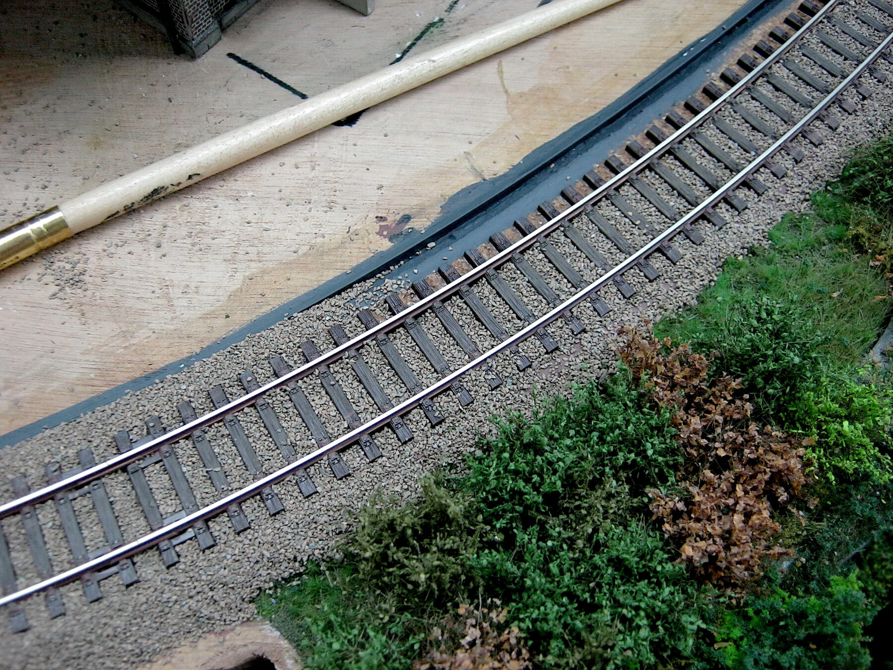

« Reactie #27545 Gepost op: 30 March 2022, 15:47:03 »
De ballast wordt los aangebracht.

« Reactie #27546 Gepost op: 30 March 2022, 16:03:57 »
blijft de ballast dan goed tegen de zijkant van de kurk liggen?
Met vriendelijke groet, Bert

« Reactie #27547 Gepost op: 30 March 2022, 17:27:54 »
Met een beetje geduld gaat dat lukken. In het begin gewoon wat gaan oefenen tot je weet hoe je het moet doen.
Volgens mij staat er ook wel filmpjes over ballasten op internet.

« Reactie #27548 Gepost op: 30 March 2022, 18:45:20 »
De lijm (Koemo) is aangebracht. Nu eerst laten drogen.

« Reactie #27549 Gepost op: 30 March 2022, 18:51:06 »
zo lekker aan het ballasten  ;D Erg fijn spul dat van Koemo. Ook de lijm btw :) Bij mij was die erg snel op en heb dan ook een eigen lijm mix gemaakt, die ook erg goed werkt (y)

« Reactie #27550 Gepost op: 30 March 2022, 20:27:06 »
Ah, in mijn onnozelheid dacht ik dat je de ballast los liet liggen ::)
Welke ballast gebruik je, ook die van Koemo? En een mix in een verhouding?
En waarom hun lijm ipv verdund houtlijm met een drupje afwasmiddel (of voorspray alcohol)?

« Reactie #27551 Gepost op: 30 March 2022, 21:00:15 »
Omdat die Koemo lijm superfijn werkt, flexibel blijft en zonder vliesje op het ballastbbed opdroogt. Voor mij ook geen verdunde hout- of boekbinderslijm meer.

« Reactie #27552 Gepost op: 30 March 2022, 21:54:33 »
Weet iemand wat voor type lijm die van Koemo is?
Ik ga voorlopig gewoon door met verdunde boekbinderslijm. Werkt goed en laat bij mij ook geen vliesje na.

« Reactie #27553 Gepost op: 31 March 2022, 07:51:37 »
Klaar ik heb geen idee wat voor type lijm het is want Koemo maak de lijm zelf.
Er zit veel vloeimiddel in waardoor de lijm mooi vloeit. Dit vind ik een groot pluspunt.
Zie ook de pluspunten in de posting van Frank 123.

« Reactie #27554 Gepost op: 31 March 2022, 08:33:33 »
Zelf altijd gewerkt met verdunde houtlijm, ik weet niet wat ik "fout" deed want had nooit last van vliesvorming. Ook weleens ballastlijm van Anita Decor gehad maar dat zat niet erg vast, dat later overnieuw ingelijmd met verdunde houtlijm.
Richard
