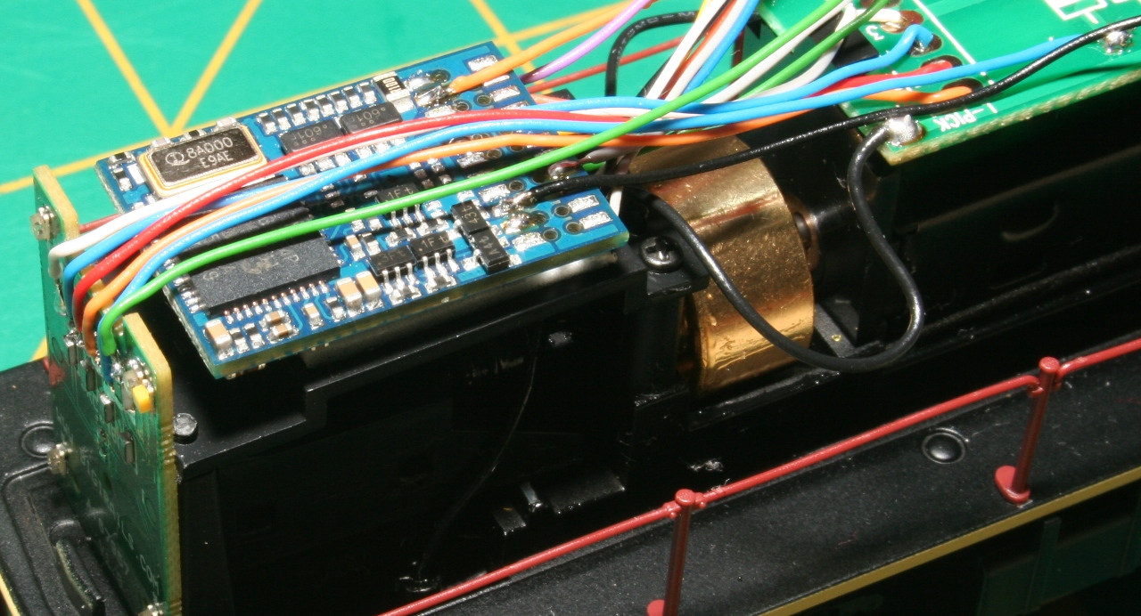

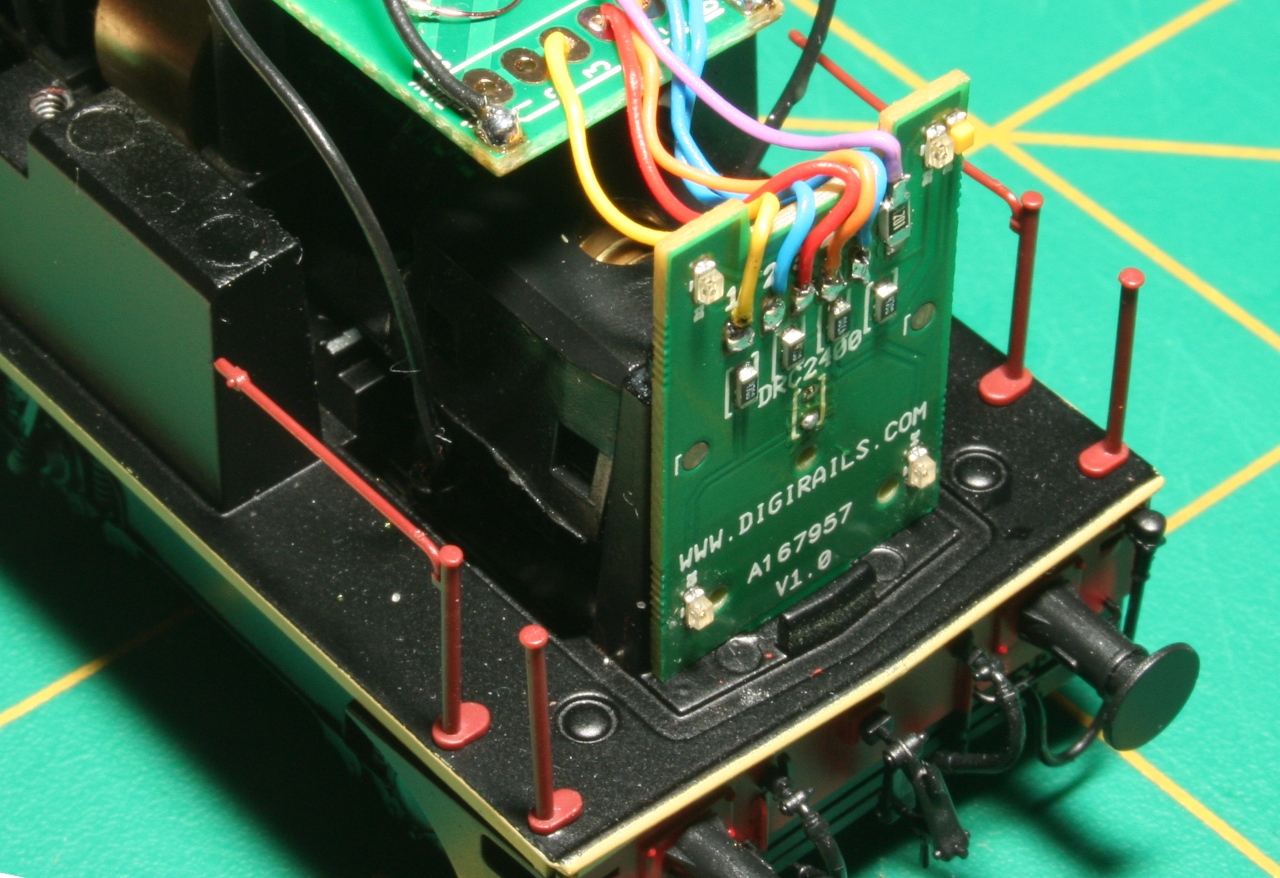

Spoorgenoten,
Ik heb een wellicht simpele vraag. Wie kan mij licht geven in de duisternis?
Ik heb de verlichtingset van Digirails aangesloten zoals aangegeven in de handleiding en geconstateerd dat alles het doet.
Dat betekent dus dat de sluitlichten altijd branden als de L-verlichting wordt aangezet. Omdat ik sluitverlichting echter apart wil bedienen dacht ik dat hiervoor simpel de aansluitdraad voor de rode leds aan te moeten sluiten op de groene resp. paarse draad van de decoder. Helaas b lijft de achterkant nu donker.
In de handleiding lees ik:
nr 5 = aansluitpunt rode leds
nr 6 = massa rode leds
Omdat ik reeds het een en ander heb uitgeprobeerd, echter zonder resultaat, de navolgende vraag:
Als de rode draad van nummer 5 van de verlichtingsprint aangesloten wordt op de groene decoderdraad, waar moet dan de zwarte draad nummer 6 op aangesloten worden? Dit uitgaande van de kant met de korte huif.
Ik ben in het bezit van een goede soldeerbout met dunne stift, een leesbril en reserve decoders.
Mijn electronica kennis is echter beperkt en ik heb tot op heden nog geen rokende decoders gehad.
Ik hoop dat iemand mij kan helpen.
Spoorse groet,
Hans

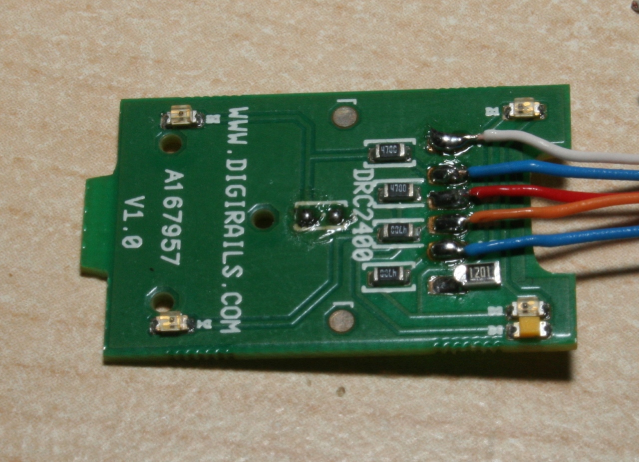

Citaat van: Hans.F
Hoi Hans,
Ten eerste de ZWARTE draad aansluiten op de groene, resp. de paarse draad. Vervolgens de RODE via een 1k2 weerstand ergens aan de blauwe draad ( volgens mij 1 van de zijden van de dikke zwarte diodes ) die van de decoder komt.
... de plaats waar de groene/paarse draad komt voor de sluitseinen. Er is hier een SMD weerstand gebruikt, waaraan de draad rechtstreeks gesoldeerd wordt. De blauwe op positie 5 gaat naar de eerdervermelde aansluiting
Grtzz,
Karst
Hans.F
  • Berichten: 461
  • Hippel RRF 4 + Hippel 300640
Re: BNLS-Werkspoor - ROCO 2400 met omgekeerde L en sluitseinen
« Reactie #230 Gepost op: 22 November 2009, 15:35:57 »
Hallo Karst,
Dank voor jouw antwoord, ik ben gelijk aan de slag gegaan. Helaas nog niet het gewenste resultaat.
Ik heb alles aangesloten zoals jij aangeeft.
De zwarte draad (=massa draad rode leds) aangesloten op de groene/paarse draad.
De rode draad (=aansluitpunt rode leds) via een 1k2 weerstand op een zwarte diode. (Hierbij heb ik alle mogelijkheden uitgeprobeerd, dus ene kant, andere kant, andere diode).
Het bereikte resultaat is nu:
Indien functie verlichting aan, dan brandt de frontverlichting.
Indien F3 of F4, dan geen sluitverlichting.
Indien F1, dan gaan aan de achterzijde zowel de front als sluitverlichting branden.
Waar gaat het fout? Ik hoop dat jij of iemand anders nog een idee heeft.
spoorse groet,
Hans

« Reactie #234 Gepost op: 23 November 2009, 19:22:58 »
Spoorgenoten (en met name Karst en Martin),
Nadat ik nog eens goed naar de foto's van Karst (enkele posts hiervoor) had gekeken, viel mij op dat op de verlichtingsprint:
- op nummer 5 een blauwe draad was gesoldeerd die aangesloten was op een zwarte diode,
- op nummer 6 een weerstand was gesoldeerd en daaraan vast een groene resp. paarse
  draad was gesoldeerd, dit zijn de kleuren van de decoder.
Na een herbevestiging van Karst heb ik alles op deze wijze aangesloten, waarna het werkt zoals de bedoeling is. In plaats van een smd weerstand, heb ik gebruik gemaakt van zo'n langwerpig ding van 1K2 die iets meer ruimte in beslag neemt.
Indien de loc vooruit rijdt, brandt wel de frontverlichting, doch niet de sluitverlichting. Deze kunnen d.m.v. de F1-toets geactiveerd worden.
Hetzelfde beeld ontstaat als de loc de andere kant oprijdt, dan wordt de sluitverlichting geactiveerd d.m.v. de F2-toets.
(Martin; je had gelijk. F1 en F2 en natuurlijk niet F3 en F4)
Omdat er nog geen functiemapping heeft plaatsgevonden, ontstaat er een kerstboom-verlichting indien de loc frontverlichting voert en tevens F1 en F2 zijn geactiveerd.
Karst, bedankt voor je uitleg en foto's. Ik ga mij vervolgens wagen aan jouw verhaal over genoemde mapping. Ook dit is nieuw voor mij.
groet,
Hans
