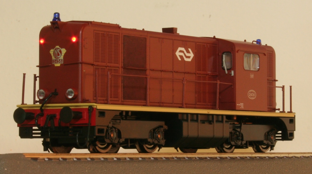

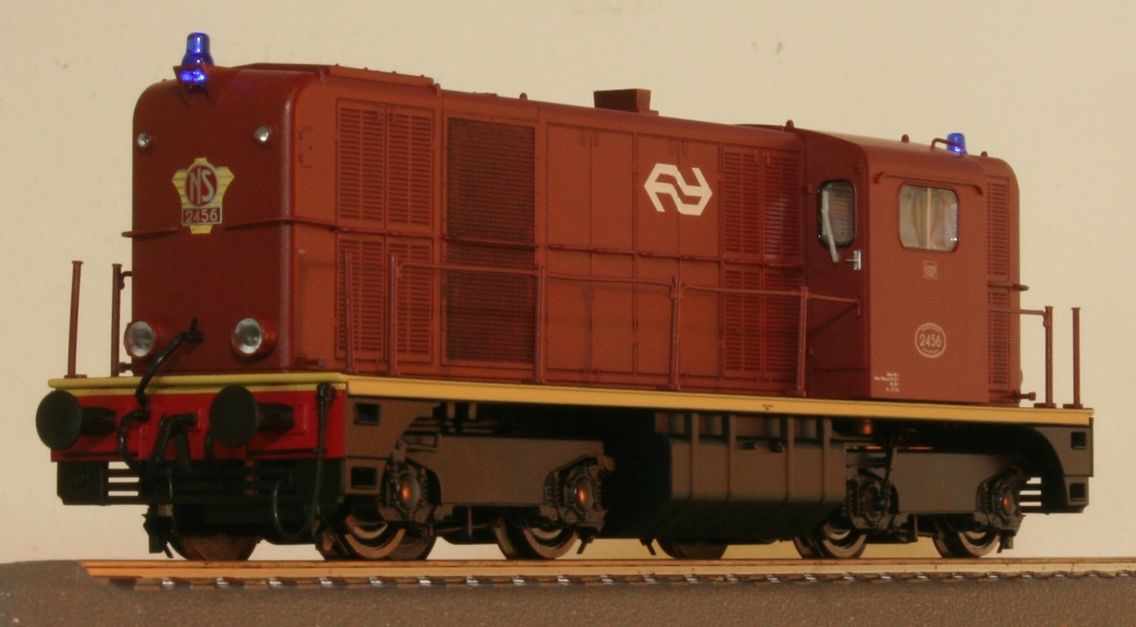

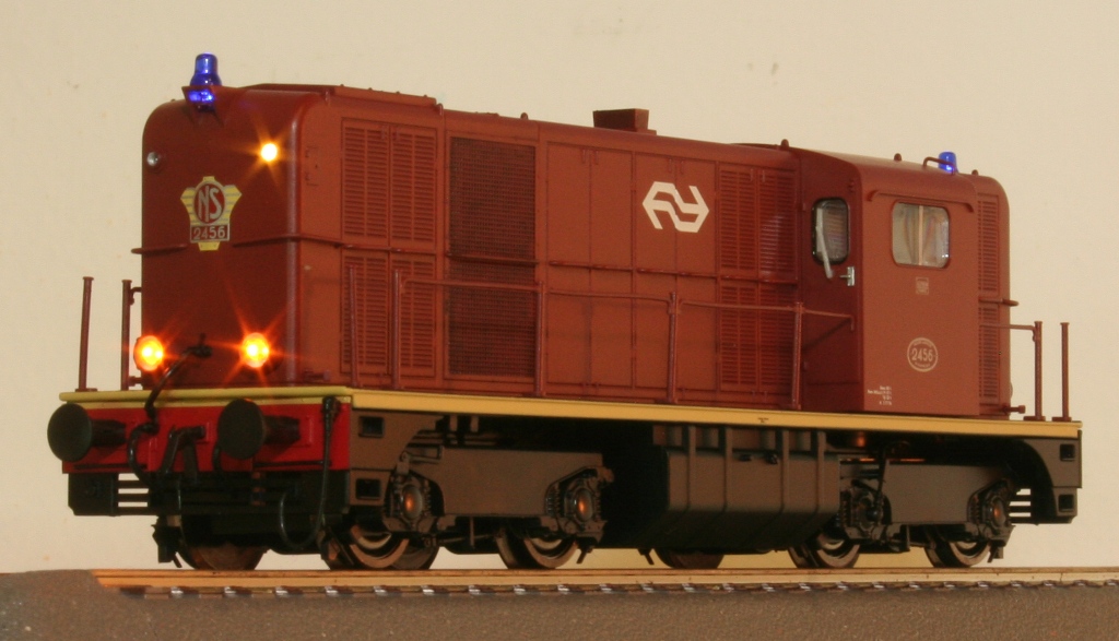

@JAB
Nee, kan niet. Er zijn geen ontbrekende eindtrappen. De AUX3/4 zitten direct aan de Atmel. De ontbrekende plekken de print maakt het verschil tussen een DCC en MultiProtocol uitvoering...
@Wim
Wat zouden de oplages zijn.... dan moet je wellicht de hele plaat ook nog eens bestuecken... wordt een duur grapje denk ik ??

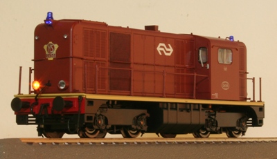

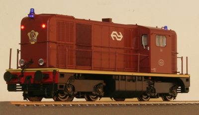

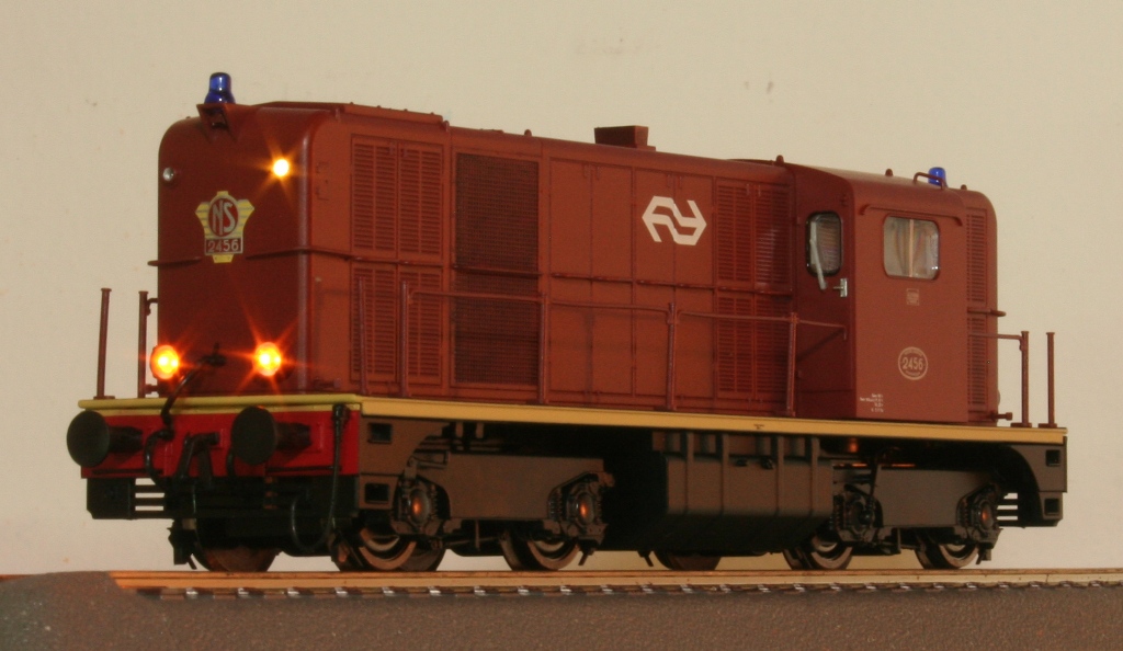

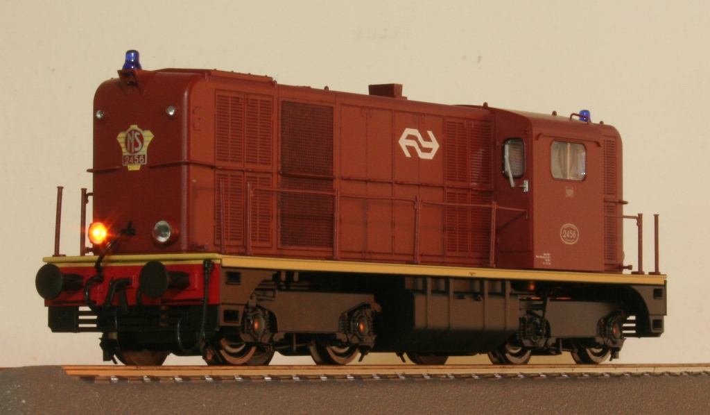

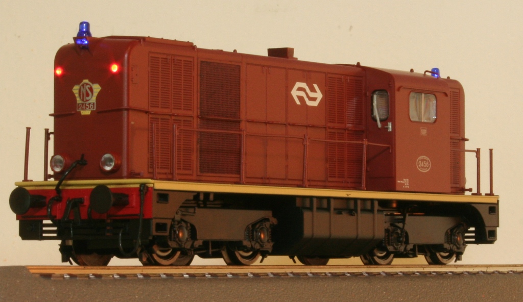

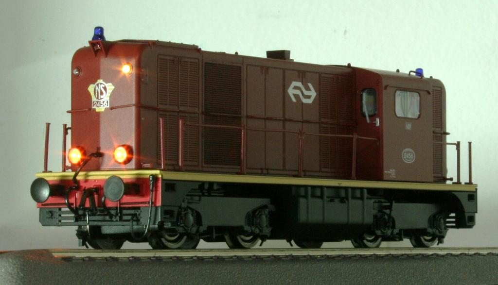

Voor de leuk, nog eens alle seinbeelden in 'still-image' ;)
De tweede serie is met zwaailichten aan. Dankzij de tijdopname van 8 sec. is het gelukt de lampen brandend te vangen. Zie nu ook dat er nog een likje verf rondom het LEDje moet ;)
Eigenlijk geen seinbeeld, maar alleen de zwaailichten aan.
Gelijk aan de eerste... maar met een andere belichting :P ...
... ik vind het een mooie foto ;)
