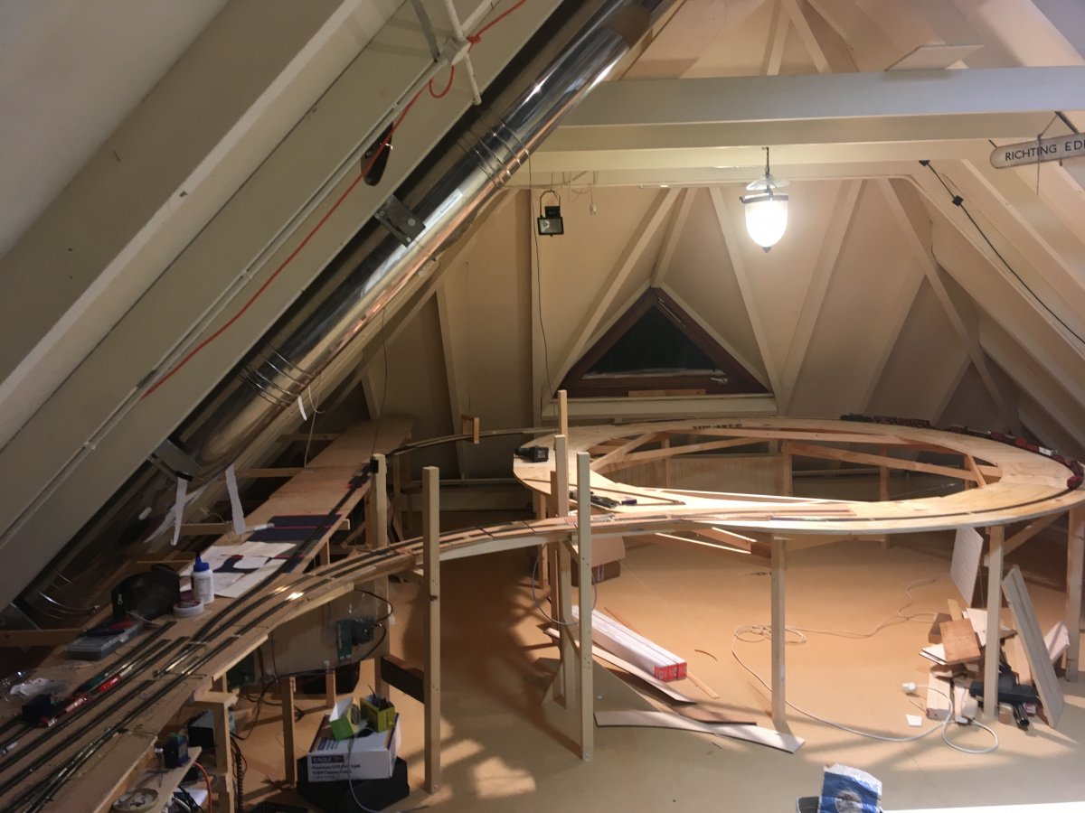

Inmiddels bij de Inter-Continental: gestage vooruitgang. Bedrading oostlus bijna klaar, electronica heeft plek gekregen, binnenkort de eerste tests. Brug van schaduwstation naar klimspiraal klaar:
en van de andere kant gezien:
gr, Diederik

Ik doe m'n best Michaël, ik doe m'n best... Hier de tweede, tijdelijke brug naar de klimspiraal-tafel. Kunnen we alvast rondjes rijden.

Op de tafel van het klimspiraal een tijdelijke lus gelegd om alvast rondjes te rijden - ondanks dat de bouw snel gaat zal het nog wel even duren voordat de rest (klimspiraal, modelgedeelte, westlus) klaar is.
Nu met bewegend beeld, testritten met een Roco Be 6/8 en kort treintje:
over een van de Oostlus-1 sporen:
https://www.youtube.com/watch?v=jRMLJ69xrkE
tijdelijke brug:
https://www.youtube.com/watch?v=_2B6PI_jSrI
over de klimspiraaltafel:
https://youtu.be/84b4i0lFkjQ
